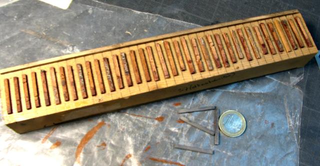

Ta petite gare est bien sympa, ton offre m'intéresse. A y être pourrai-tu me donner la dimension des traverses de chemin de fer, et avec quel bois elles sont faites, et pour une ligne secondaire aux USA de combien il faut les espacer.(j'avais le nombre de traverses pour la France : 1100 traverse par km ce qui fait 1,1 traverse au mètre) cela me parait un peu trop écarté.

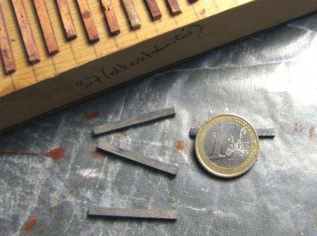

Pour répondre à tes questions : mes traverses mesurent environ 3 cm de long (1,90m à l'échelle 1/64).
A l'aide de mon gabarit de pose (ci-dessous), je place 36 traverses sur 24cm (environ 2 par mètre), ce qui
est un peu serré pour une voie secondaire, mais cet espacement variait considérablement entre les diverses
compagnies américaines en voie étroite, selon leur degré de - comment dirais-je ? - "sophistication" (terme idiot !).
Mes traverses sont, je crois, en sugar pine(?), et tu aurais avantage à en commander Outre-Flaque.
Les miennes viennent de chez le Canadien Mt Albert Scale Lumber Co, (mais cet enfoiré ne prend pas les
cartes bancaires). Sinon, aux Etats-Unis, il y a Kappler.
