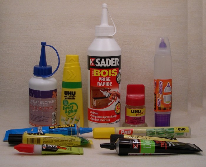

MessagePosté le: Jeu 17 Mar 2011 - 22:30    Sujet du message: [BATIMENTS] La construction des batiments pour les nuls Répondre en citant
djodje a écrit:
5° colles: blanche, cyano, néoprène etc...
Voici une photo des colles présentes dans mon atelier
Au fond, de gauche à droite :
Colle blanche bois + mosaïque Xica Loisirs ( disponible chez Bazarland ) - blanche - bois et mosaïque
C'est celle dont je me sers le plus
Elle est parfaite pour coller du bois sur du carton et sèche très vite
UHU twist and glue - transparente - papier / bois / carton / feutre / tissu / liège
Non testée pour le moment
Sader bois prise rapide - blanche - bois
LA colle à bois la plus utilisée pour le bois
Sèche moins vite que la Xica-Loisirs pour le bois sur le carton
UHU plast - transparente - polystyrène
Une rescapée du temps où je construisais des maquettes plastiques
Collage plastique sur plastique
Scotch 2 en 1 - transparente - tous usages (?)
Devant, à gauche :
Scotch transparente - transparente - tous usages (?)
UHU flex clean - transparente - bois / carton
Une excellente colle particulièrement efficace pour coller le bois sur le carton
Maxi-glue Sader - transparente - cyanoacrylate
Collage de tout sur tout ... en théorie
A éviter sur le bois et le carton
Devant, à droite :
UHU PEN - transparente - papier / carton
Pratique mais moins efficace que les colles blanches
Humbrol poly cement - transparente - polystyrène
Encore une rescapée !
Colle plastique sur plastique mais aussi plastique sur bois et carton
Sader loisirs tous travaux - transparente - papier / bois / carton
J'utilise principalement la UHU flex clean et la colle blanche Xica-Loisirs pour le montage de mes bâtiments en bois et carton
La Humbrol poly cement me sert essentiellement à coller les huisseries en plastique sur les bâtiments
La Sader bois rapide pour tout ce qui est bois ... et parfois bois sur carton
