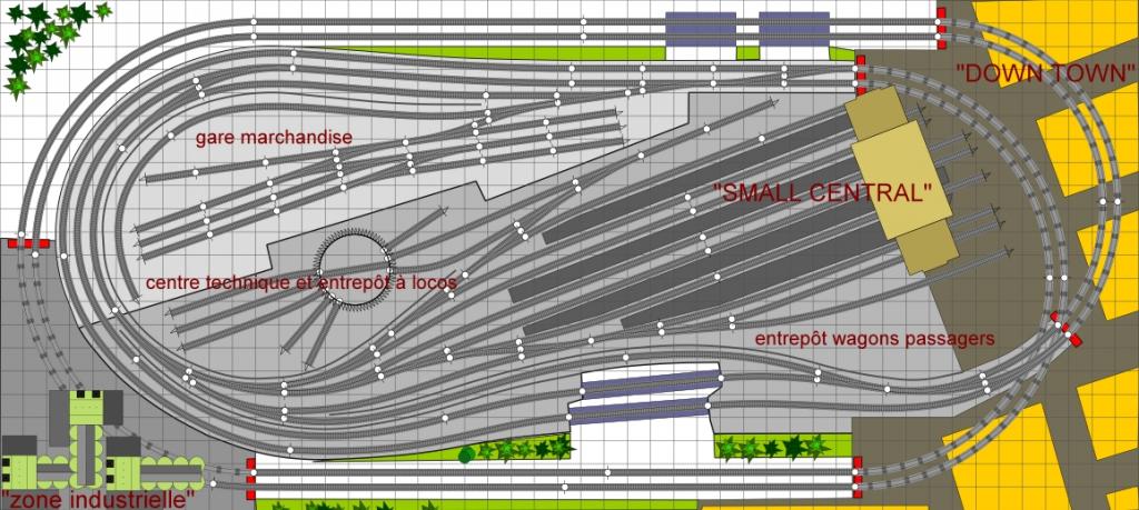

   Voici le plan du réseau presque définitif SMALL CENTRAL réalisé avec un petit logiciel dédié au ferro-modélisme (AnyRail). Les dimensions réelles sont 1.10m sur 2.40m . Le réseau se développe autours de la gare terminale du même nom , avec ses zones techniques et de marchandises. Le but est de recréer l'ambiance ferroviaire d'une petite ville fortement inspirée de New York , avec Down Town en face de la gare , la banlieue proche en fond et une petite zone industrielle .Pour l'instant les niveaux (reliefs) n'apparaissent pas clairement sur le plan car il me sera plus facile de les imaginer et régler lors de la réalisation de la structure.
En tout cas , le bâtiment de la gare et la ville qui l'entoure se trouveront au niveau le plus haut , plus bas les quais et la zone technique , un cran plus bas la gare marchandise ( à redessiner car trop zig-zag ) et enfin au niveau le plus bas , la petite zone industrielle.

Mise à jour du plan
Maintenant que la planche de base est prête à recevoir les rails , je commence à mieux voir ce que pourrait être le décor.
J'ai déplacé la zone industrielle vers le bas car il y aura plus de place si je la pose au dessus des voies et comme le pupitre de commande se trouve sur le haut du plan , le fond du réseau sera plus intéressant visuellement. Je pense fortement qu'il y aura une brasserie...

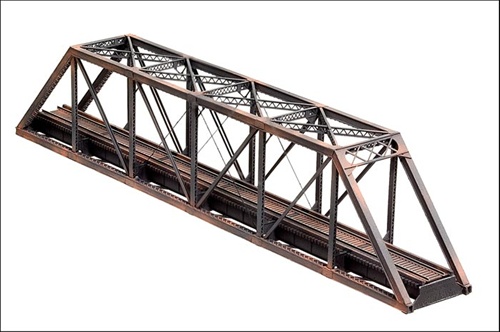

J'ai rajouté des ponts sur la main line pour casser et aérer les longs murs de soutènement et talus ( spéciale dédicace à BUBULE Okay ) : 2 double girder bridges de chez Atlas (en haut à droite) et 2 truss bridges de chez Central Valley(en bas au milieu) . J'ai hâte de recevoir ces 2 derniers car sur photo , ils ont l'air superbes ,"awesome"!!!
Côté ville , j'ai ajouté ce que pourraient être les différents blocs de buildings ( en jaune) parallèle à la gare.
J'ai signalé les entrées et sorties de tunnel en rouge.
