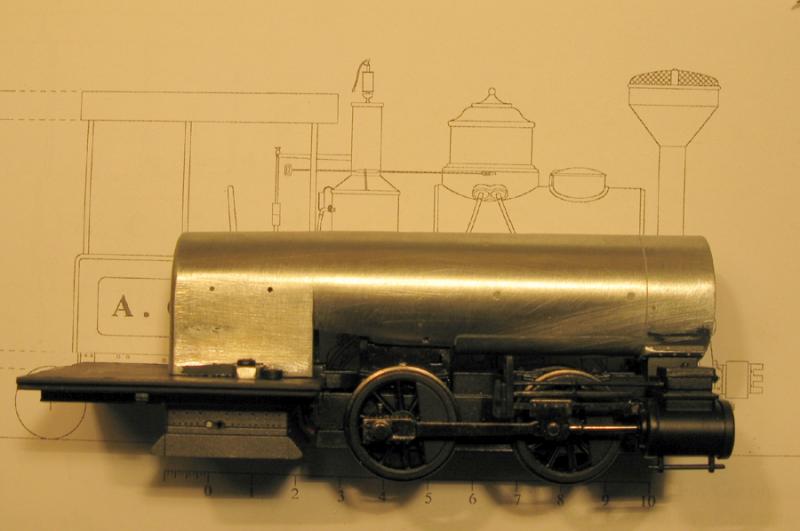

j'ai attaquer le dépiotage de la Forney vers 16 h, posé sur le plan, histoire de voir dans quoi je m'embarque, monter un spoot en HO, repris la chaudière au tour pour réduire le diamètre, installer un Folle d'Albert 1624, dremeliser l'intérieur du foyer pour que ça passe pile / poil, plus le reste................
Frank, le rail utilisé était du 16 pounds/yard, rampes 2.5 à 5 %, courbe 90 foots radius!
Me reste faire un montage au tour, pour réduire la longueur coté boite à fumer, et réduire le coté foyer.........

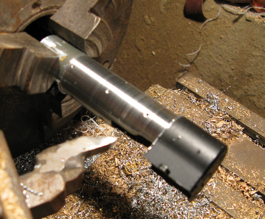

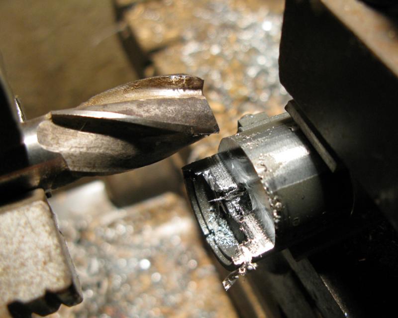

MessagePosté le: Dim 27 Fév 2011 - 13:02    Sujet du message: THE ARIZONA COPPER COMPANY LTD - CORONADO RR Répondre en citant
Frederic Testard a écrit:
Tu arrives vraiment à tourner la chaudière avec un porte-à-faux pareil, Lloyd?
même pas peur!!!
Oui j'aurai pu mettre la contre pointe, mais bon, y'a assez de viande dans les mors pour pas que ça échappe !!!
Au pire je refais une chaudière
Finalement ça s'usine pas trop mal cette daube de zamac, une fois trouver la bonne vitesse et le bon angle d'attaque.
La suite du charcutage, raccourcir coté boite à fumé, un coup de fraise pour l'ébauche, et redressé avec un calage à la con dans le mandrin à défaut de 4 mors...
Virer de la matière sur le foyer, avec une bonne grosse bâtarde , tout mastiqué et on attends que ça sèche!
Now, je vais faire la fête au chassis.....

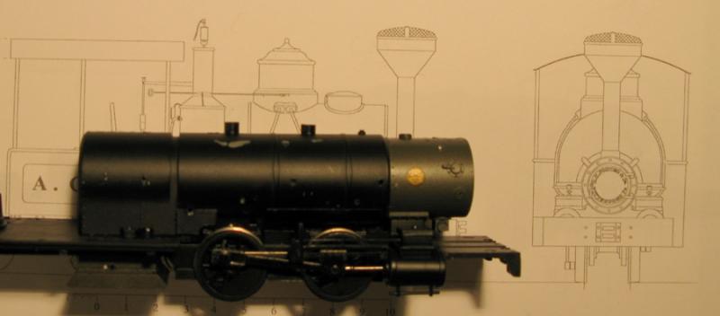

MessagePosté le: Dim 27 Fév 2011 - 13:34    Sujet du message: THE ARIZONA COPPER COMPANY LTD - CORONADO RR Répondre en citant
ouais, du coup je me cale la machine au 1/35, au 1/32 j'ai de trop grosses différences de proportion avec la base Big Proot.
je me base sur la # 2, bien que je fais une fois encore dans le freelance et qu'il faut composer avec les cotes de la base!
j'ai tout réduis au diamètre de la boite à fumer, et raccourci de façon à ce que l'extrémité de la boite soit au niveau de l'avant des cylindres!
Je ferai une autre photo superposé au plan...........
LLOYD

MessagePosté le: Dim 27 Fév 2011 - 17:48    Sujet du message: THE ARIZONA COPPER COMPANY LTD - CORONADO RR Répondre en citant
Et voilà, le plus gros est fait, maintenant c'est de l'habillage.............
Frank as tu une idée de la taille des traverses?
LLOYD

MessagePosté le: Dim 27 Fév 2011 - 19:41    Sujet du message: THE ARIZONA COPPER COMPANY LTD - CORONADO RR Répondre en citant
Belle chaudière !
