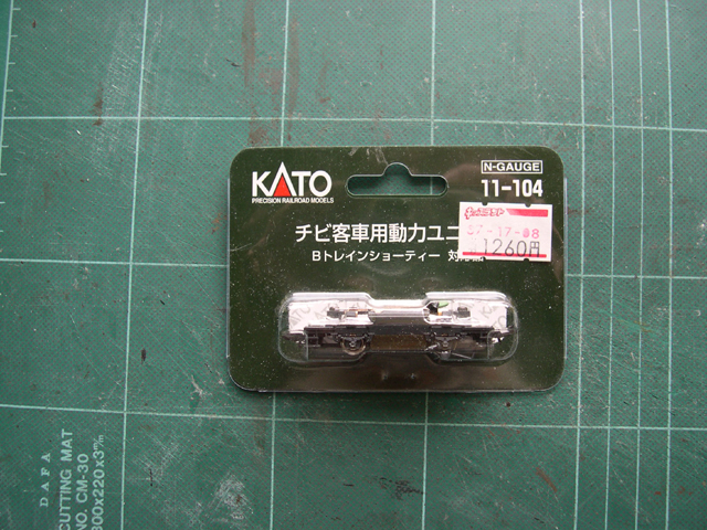

je construis un petit réseau en O sur voie de 9mm et j'ai besoin d'un premier engin moteur à vapeur pour l'animer.
Amis puristes, fuyez ce fil, amis rêveurs soyez le bienvenu!
L'engin ne fait appel à aucun plan mais simplement au matériel disponible dans mon (fourbi) atelier.
La construction utilise un châssis moteur Kato.
Le châssis est constitué d'une plaque de polystyrène de 1 mm qui vient s'encliqueter sur les ergots du moteur Kato.
Pour obtenir l'épaisseur désirée du châssis, je colle des touyettes en bois sur le tour et en perpendiculaire.
L'intérieur est alourdi par des plombs de pèche solidarisés par de la colle à bois ( non visible sur la photo).
Le plancher est fait en touyettes de 0,5 mm d'épaisseur.
Le dessous du châssis.
La chaudière est issue d'un moulage d'un modèle en métal blanc de chez Phoenix.
Peinture de base grise argentée à la bombe pour la chaudière.
Les bords du châssis sont agrémentés de boulons et rivets Tichy, une rehausse en touyette sert pour le stockage du bois de chauffe.
La peinture est à base de terre d'ombre brûlée, de gris éléphant, de blanc à sec avec des peintures acryliques à l'eau.
Un jus d'encre de chine noire diluée à l'eau est passé par dessus.
La chaudière et une réserve d'eau en métal blanc(de provenance Phoenix) sont collées en place.
La peinture de base des deux éléments est reprise au pinceau avec du noir mat et des lavis de gunmétal et bronze clair.
L'équipement de la locomotive à vapeur est complété par les tuyaux d'alimentation en eau et en vapeur du mécanisme interne ( et caché),
par une cloche (Bachmann) et une lanterne factice (Nestlè).
Et puis bien sur, le mécanicien qui conduit la locomotive.

Quel produit as tu utilisé pour le moulage de la chaudière ?

Pour les moulages, j'utilise des RTV ( caoutchouc siliconé) et ce depuis une bonne trentaine d'année.
Je n'ai pas les moules sous la main, j'essaierai de mettre des photos la semaine prochaine.

Je présume que le RTV, tu l'utilises pour les moules, et non pour les moulages, me trompje ?

effectivement j'utilise le RTV pour la conception du moule et de la résine polyuréthane bi-composant ( 50-50) pour les tirages des modèles.
Pour Nestlé, j'ai acheté un lot de locomotives dépareillés cadeaux des années 70/80 offert avec différents produits Nesquick, Nescafé, etc, etc...
Ces cadeaux se présentaient sous cette forme.
L'intérieur de la pochette.
Ma boite de récupération avec des cheminées, des dômes, des sablières, des pistons,etc,etc....
Et plein de roues de locos à vapeur.
