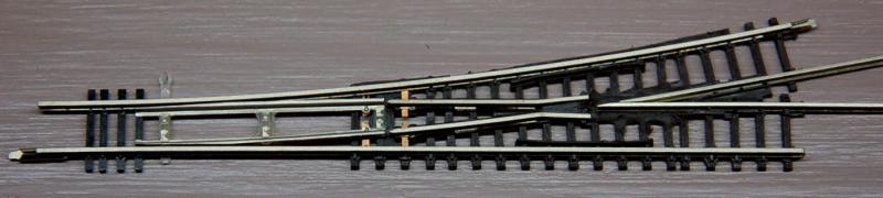

C'est encore chez un artisan allemand : Z-FM, que j'ai trouvé cet d'aiguillage effilé au code 40
http://www.z-fm.org/html/z-fm_gleis.html
Pas de vente en ligne, je pense qu'il faut les contacter par mail.
Par expérience je sais que le rail MTL n'est que très très légèrement moins haut que le rail Marklin.
(il faut un léger ponçage par dessous et serrage des éclisses ou mieux souder).

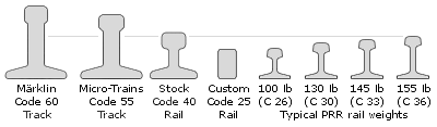

Les codes des voies z :
Märklin 60
Micro-Trains 55
Peco 65
Je trouve la différence de hauteur du rail entre MTL et Marklin un peu forte sur ce dessin.
Bon, qui fait du code 25 pour être vraiment fine scale en z ? voir ci-dessous...
source : http://1-220.blogspot.com/2007/11/good-track-key-to-improved-overall.html

Dis-donc Philippe, c'est un sacré scoop que tu nous livres, là! Et ça m'ouvre de sérieux horizons à l'heure où notre pauvre Peter Wright semble sérieusement malade, avec le risque que ses superbes produits ne soient plus disponibles à terme.....
Saurais-tu par hasard si le créateur de ces merveilles ne serait pas un certain Herr Haubrich? J'ai eu connaissance de l'existence de ce monsieur après avoir contacté Maxi Mehnert d'Aspenmodels pour lui demander si sa compagnie produisait toujours des aiguillages Z, et il m'a dit que non mais m'a envoyé vers ce gars Haubrich... Je n'ai pas encore eu le temps de le contacter mais m'apprête à le faire sous peu.
Et je me demandais si l'aiguillage ci-dessus était son oeuvre...

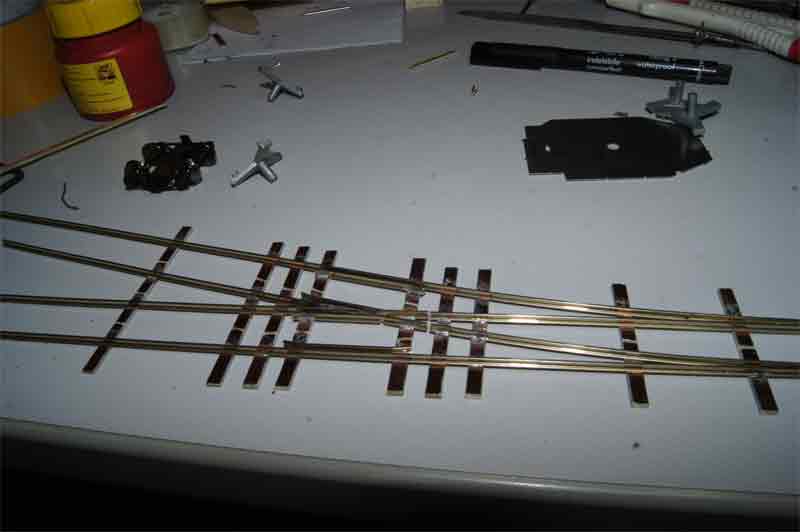

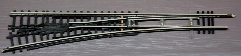

ce week-end, mon cousin Gregory que je salue, m'a filé un aiguillage marklin
Je suis entrain de le désosser son aiguillage, 'y va me tuer
Virer les fils de rails du milieu formant une cascade de profilés fantaisistes et virer aussi toute la platine du moteur
en découpant au ciseau son substrat.
puis avec du profilé MTL, former la pointe de coeur. On en ai qu'au début ...
...on verra bien, je l'ai fait en G pourquoi pas en z Mr. Green

Astucieux ton truc... Même si le travelage est trop écarté cet aiguillage a maintenant un aspect tout à fait correct... Et en plus tu l'as transformé en coeur alimenté. Okay
Messages: 2 090
MessagePosté le: Jeu 3 Fév 2011 - 19:05    Sujet du message: [Z] - Aiguillage FM Répondre en citant
Une fois terminé le travail de fonctionnalité, il sera facile de coller des traverses supplémentaires
mais je n'en suis pas encore là Rolling Eyes

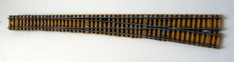

MessagePosté le: Mar 15 Fév 2011 - 01:05    Sujet du message: [Z] - Aiguillage FM Répondre en citant
j'ai utilisée une traverse d'échelle N pour changer le voie d'aiguillage (throwbar: je ne sait pas le mot au Français), c'est plus robuste comme une traverse d'échelle Z. Jusqu'à maintenant, j'ai eu deux fois une brisure de soudure à le "throwbar". Je n'utiliser pas les gabarit (fixture au Anglais) de Fast Tracks, j'ai faire les gabarit come 2mm échelle (2mm société an Angleterre). Mais les aiguillages sont comparable. Sa marché bien pour moi, mais oui elles sont pas robuste come Märklin.
/Frank
Arrow C'est très fin ton travail, un grand bravo à toi Okay Okay Okay
MessagePosté le: Mar 15 Fév 2011 - 20:58    Sujet du message: [Z] - Aiguillage FM Répondre en citant
Oui, le rendu est superbe et ça mériterait que je me penche sur la question....

MessagePosté le: Jeu 17 Fév 2011 - 21:10    Sujet du message: [Z] - Aiguillage FM Répondre en citant
Merci, pour le compliment...le secret c'est patience et prennez le temp pour les projets. J'ai aussi fait plusieurs l'aiguillages qui ne fonctionnent pas. Mr. Green
