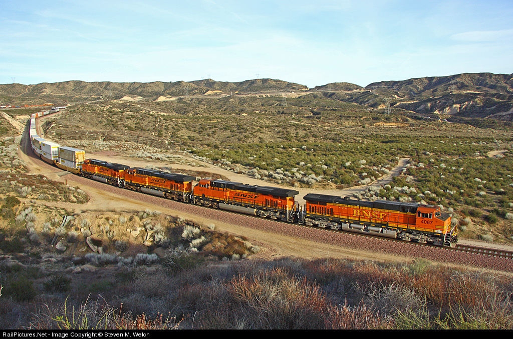

Bonsoir,
tenez, une C44-9W avec des ES44DC:
