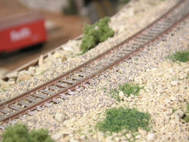

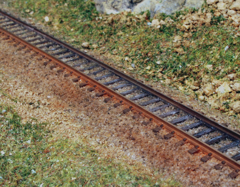

J'ai tout dit, reste le résultat qui me plait bien :
Messages: 3 101
MessagePosté le: Dim 16 Jan 2011 - 21:00    Sujet du message: DIscutons ballast....!! Répondre en citant
J’utilise la même technique que pascal et je plussois à son intervention, il n'est pas nécessaire de noyer ainsi le balast !!
Voici le mien :
Par contre le réseau de cet italien est magnifique !!! La végétation et superbement rendu ... Rodolphe
