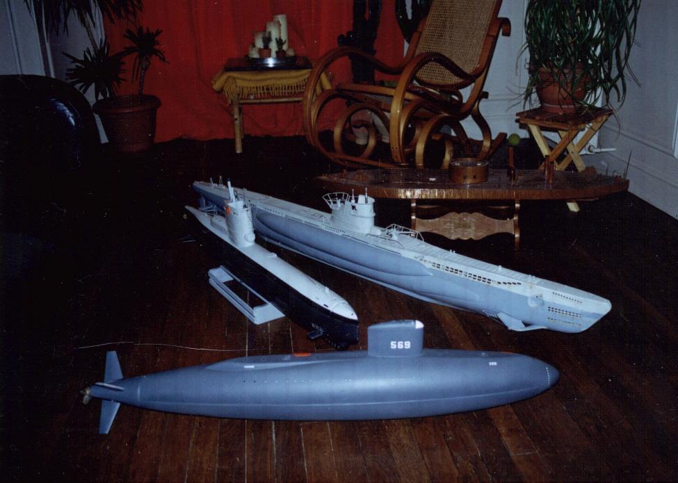

On va commencer par mes "débuts" en 1999 avec mes premiers modèles de sous-marins RC, les connaisseurs reconnaitrons un type VIIB, un type XXIII allemands et l'USS Albacore américain (le bidule sur-blindé à l'arrière-plan est une réplique de l'USS Monitor que j'avais ramenée de Lille chez Maurice l'Ile Maurice).

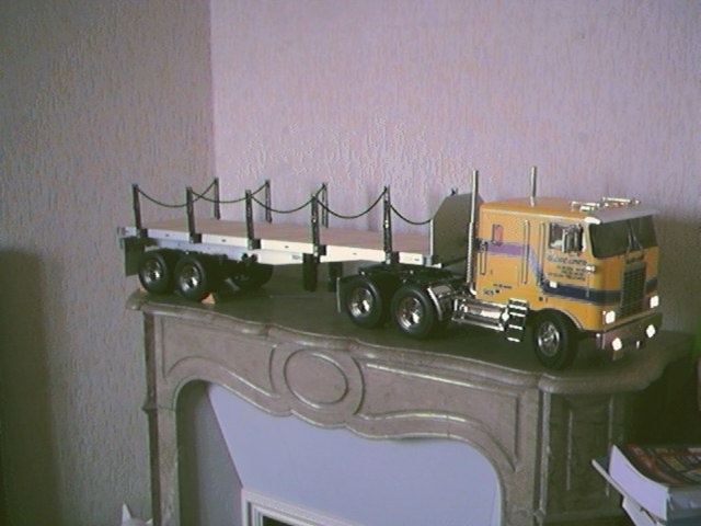

Dans la même période, je me suis essayé au camion RC.

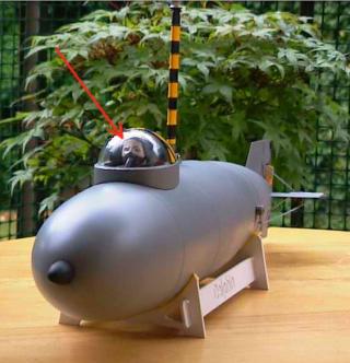

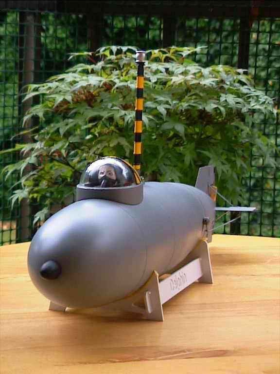

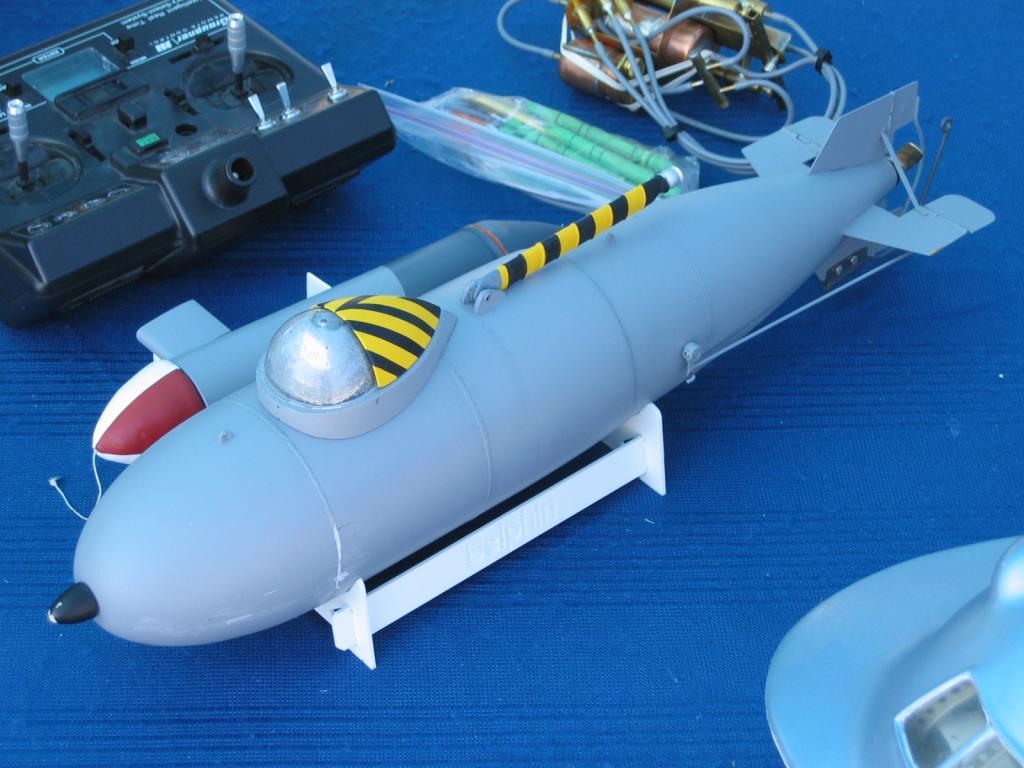

On continue avec un modèle de poche, le Delfin (projet allemand de la 2GM)

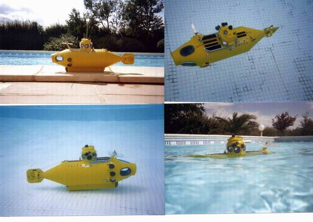

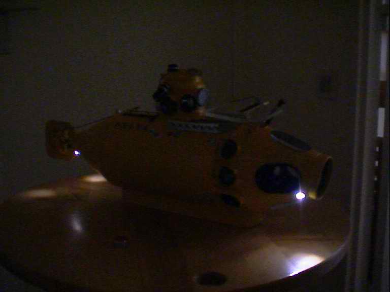

C'est pas fini. Voici un sous-marin d'exploration américain, le Delta (il participa à l'exploration de l'épave du Lusitania) :

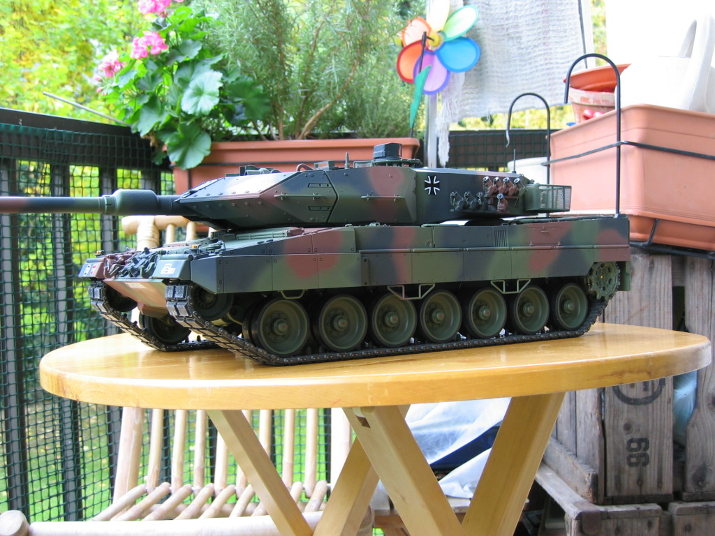

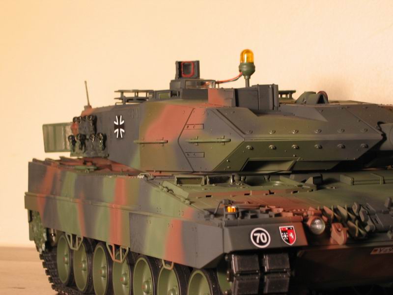

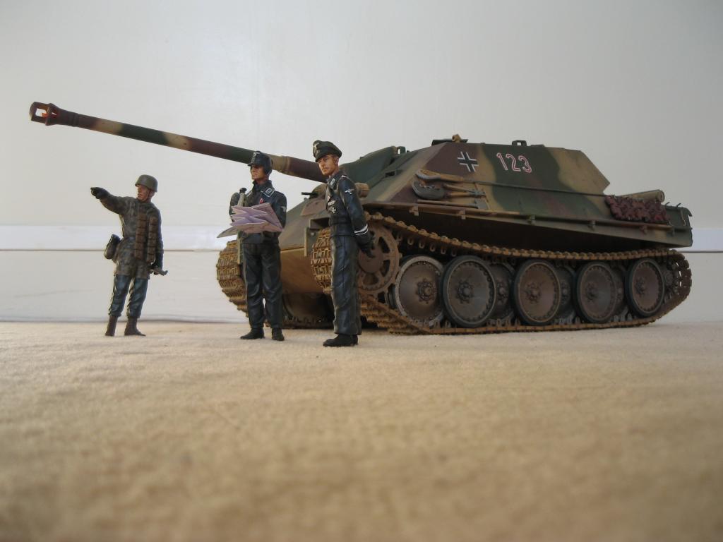

Allez, cette fois-ci, on fait un détour par les chars RC pour changer un peu, avec un Leopard 2 et un Jagdpanther allemands :
Une vidéo du Leopard :

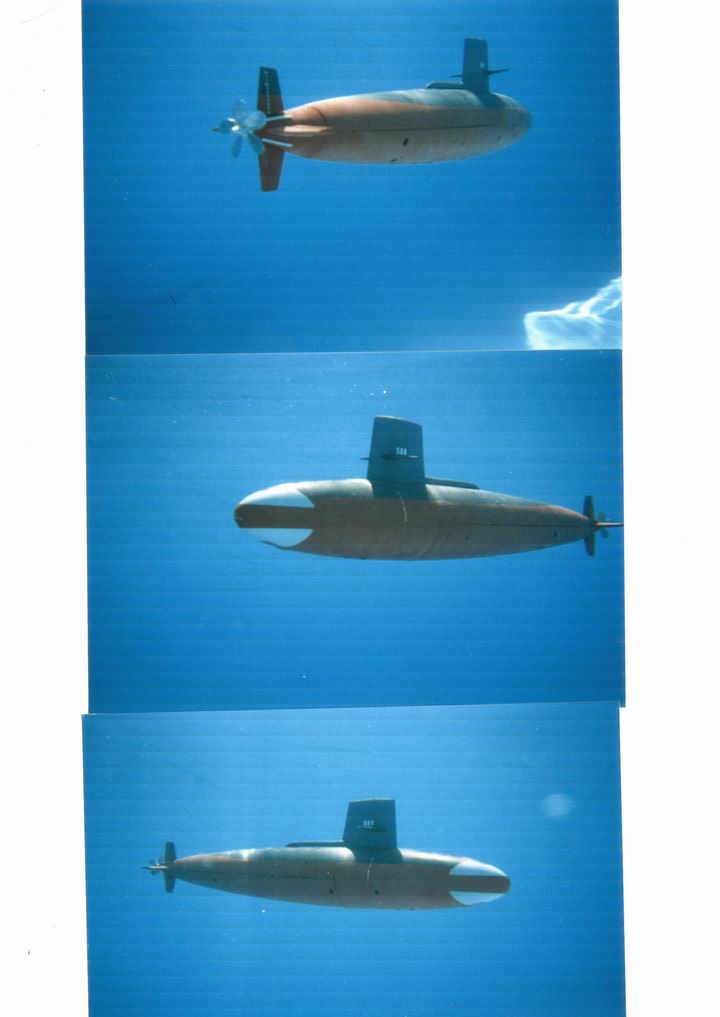

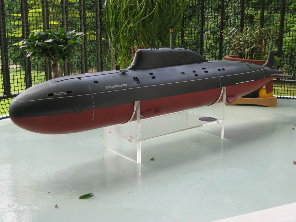

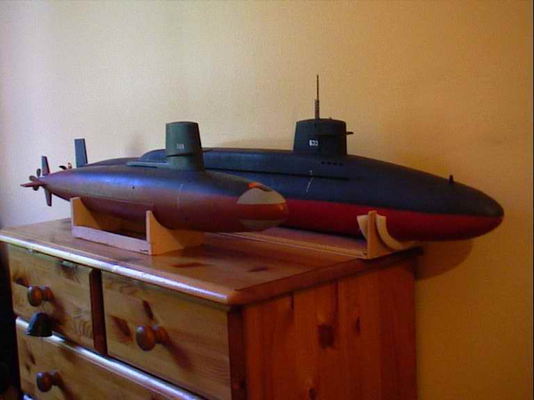

On retourne aux sous-marins avec un Skipjack et un Lafayette US, un Alfa russe :
Voici le russe, accompagné d'un superbe modèle construit de toutes pièces par mon ami Pierre (voir ci-dessous une vidéo du mini sous-marin qui vient se loger dans le hangar du gros bleu).

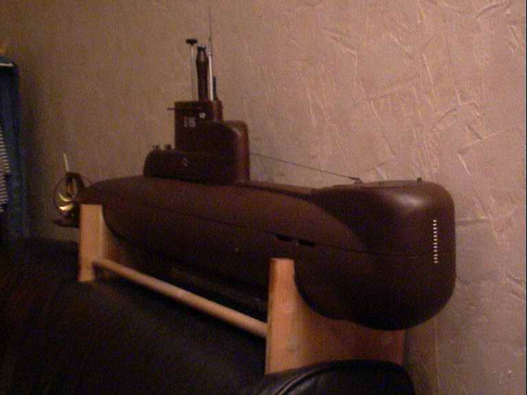

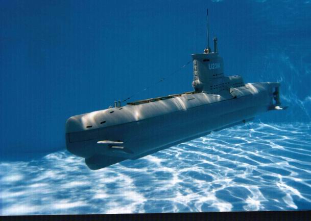

Un autre type XXIII, un peu plus gros que mon premier :

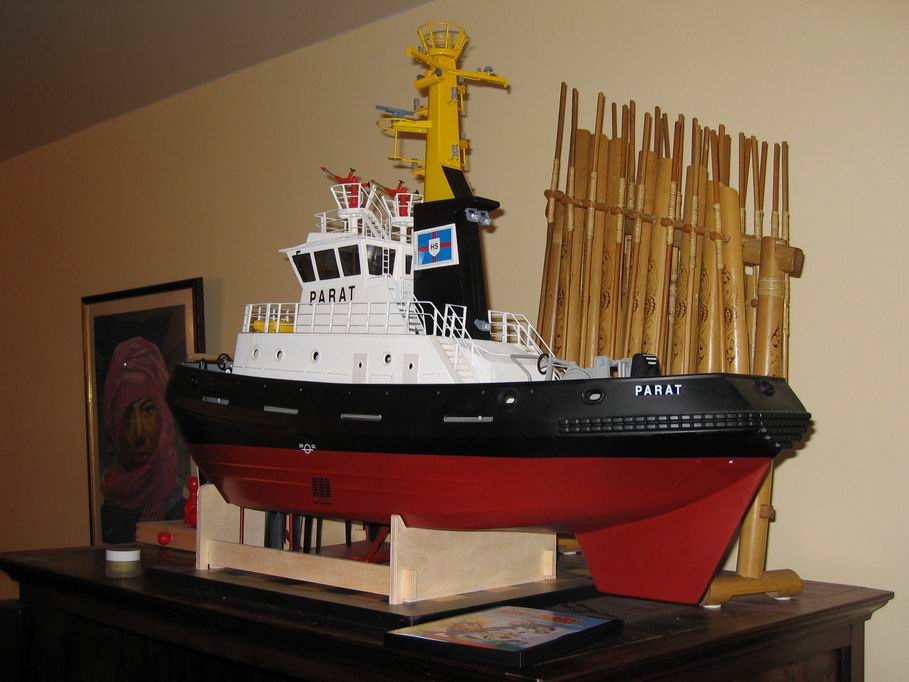

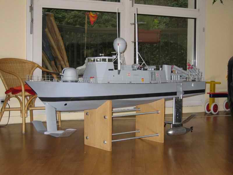

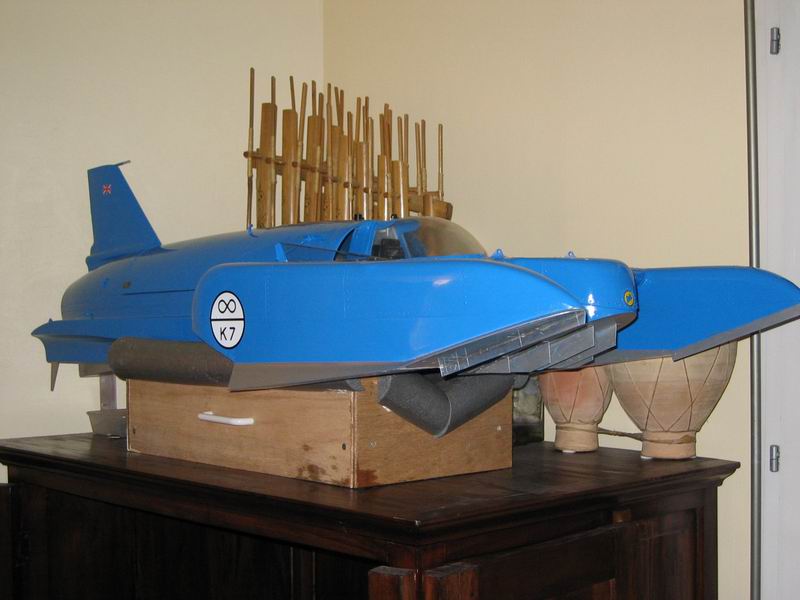

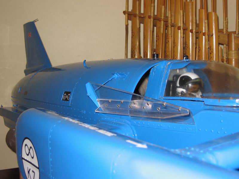

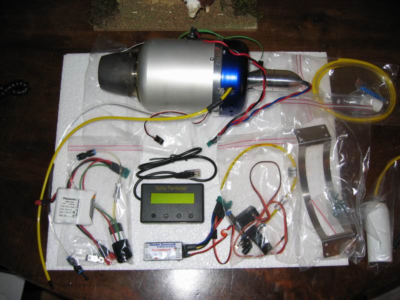

Maintenant quelques bateaux, un remorqueur équipé de propulseurs Voight Voith, un hydrofoil US PHM et un projet un peu fou, le Bluebird de Campbell mû par un turboréacteur RC :

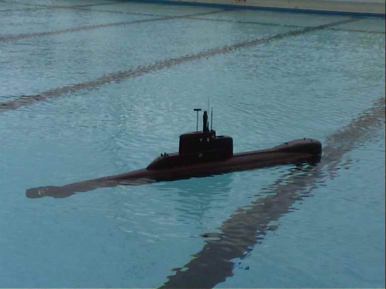

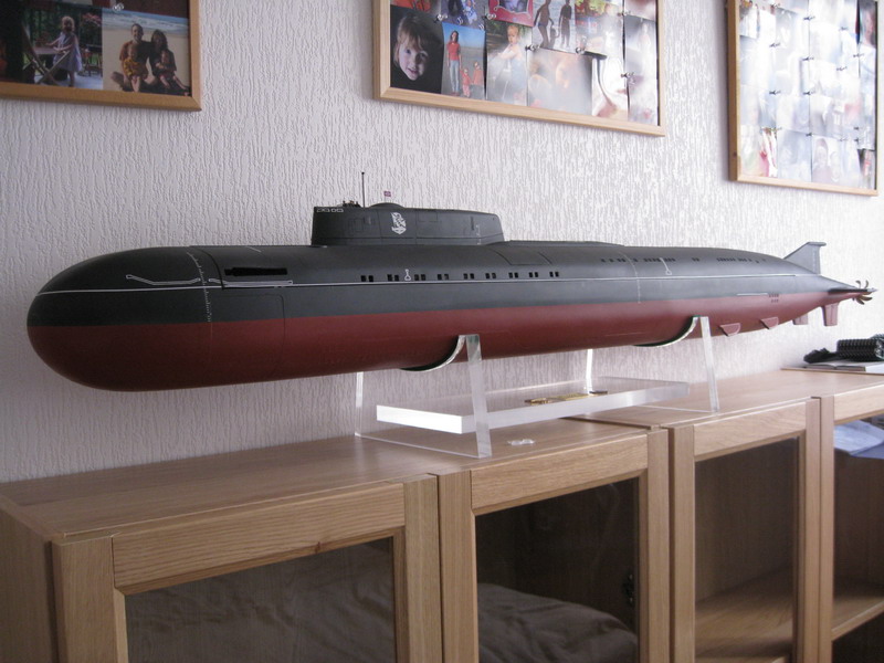

ET pour finir, et c'est malheureusement le dernier chapitre d'une histoire commencée lorsque j'ai monté ma première maquette avec le paternel, voici un modèle construit de toutes pièces (coque polyester, moule perdu) : le sous-marin Gepard russe, ainsi que le Kursk construit à partir d'une coque Biélorusse. Aidé de mon grand ami hollandais, Ronald.
Il faut savoir qu'à part le Bluebird (coque anglaise) et ces 2 sous-marins, je n'étais qu'un minable monteur de kits trouvés dans le commerce. Kits que j'ai, pour certains, améliorés en m'éloignant volontairement des instructions de montage.
Le Gepard :

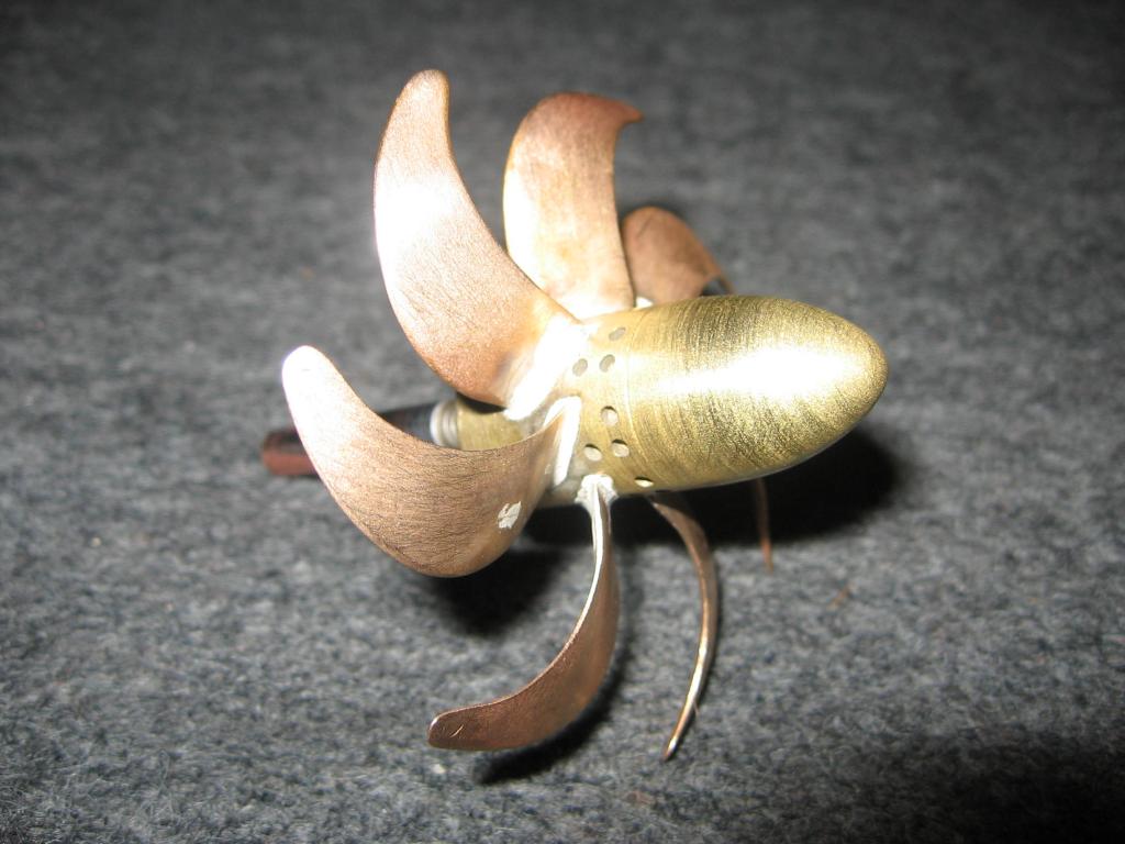

Et son hélice usinée avec l'aide d'un ami architecte naval (à la demande de Maître Kotcha...vous savez, une des mauvaises langues...Smile ) :
Et enfin, le Kursk :

Pour ceux qui ne savent pas à quoi ressemble Antoine Perrier, je vous signale que
c'est lui le zigoto dans la bite hâcle du sous-marin de poche :
Et plutôt que de le laisser étaler tous les jouets que sa maman lui avait offerts, demandez-lui de
vous montrer la fabuleuse hélice de sous-marin atomique qu'il a usinée avec ses p'tites mimines...

Pour ceux qui ne savent pas à quoi ressemble Antoine Perrier Périer, je vous signale que
Non, même pas vrai. Par contre, on peut voir ma tronche (de loin, heureusement pour vous) sur une des photos si vous avez l'œil. Mr. Green

C'est pas si compliqué, il faut :
- des feuilles de laiton
- une barre de laiton
- un tour
- une fraiseuse
- du temps
- une meuleuse
- de quoi braser à l'argent
- un mec vachement doué qui n'est autre que mon mentor en modélisme sous-marin, Vincent.
C'est tout ! ('tain, c'est la première et dernière hélice que je ferai...c'était pas une sinécure...et le premier qui me dit : ça a dû te changer et ben il sort)

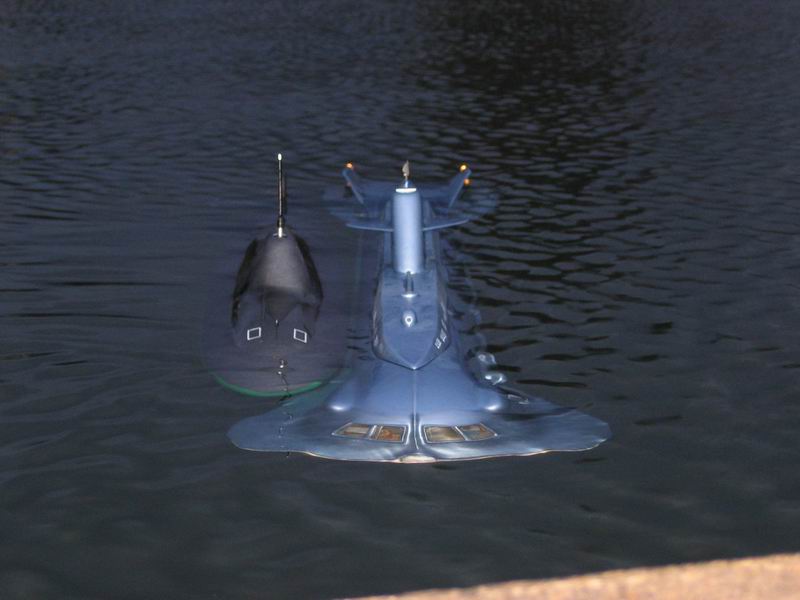

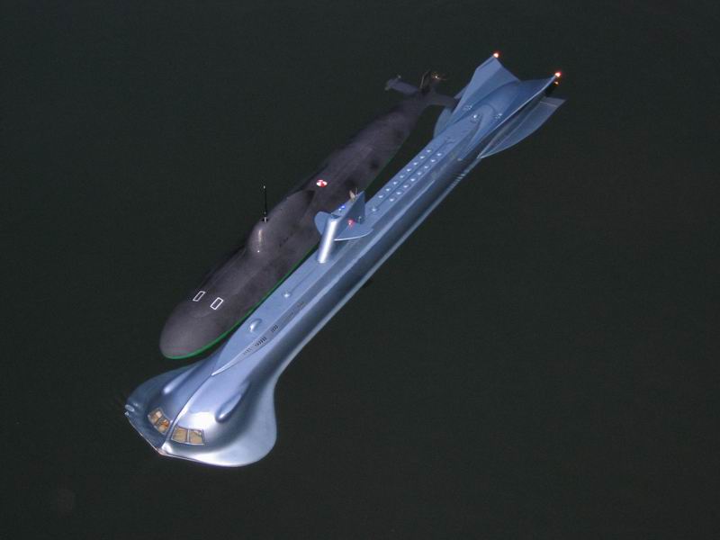

Dis-moi, le barlu ci-dessous, le plus gros des deux, n'est-ce pas la repro d'un sous-marin qui était la base d'une série TV des années 70?
Quant à ton remorqueur, le PARAT, tu nous parles d'un système Voith, autant pour les locos je sais à quoi ça correspond autant pour les barlus je n'ai pas la moindre idée de ce que c'est (y'a pas d'hélice - "c'est là qu'est l'os" - n'est-ce pas?).
Yep, tutafé ! C'est la reproduction du Seaview de la série Voyage to the Bottom of the Sea, un truc un peu cucul mais qui me faisait rêver quand j'étais petit.
Quant à ton remorqueur[...]y'a pas d'hélice - "c'est là qu'est l'os" - n'est-ce pas?
Ouaip. Pour tout t'avouer, j'ai découvert ce système avec ce modèle. C'est d'une formidable ingéniosité. (Bon, je viens de me rendre compte que j'avais bouffé la bonne orthographe, ce sont des propulseurs Voith Schneider. Embarassed )
Ça fonctionne un peu comme le plateau cyclique d'une tondeuse à gazon à l'envers, en faisant varier (cycliquement) le pas des pales placées perpendiculairement à la quille. Place à quelques photos :
Ce qui te permet (encore plus avec 2 Voith) de manœuvrer quasiment sans aucune limite.
