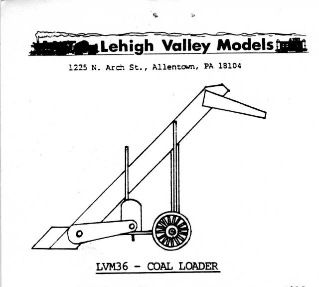

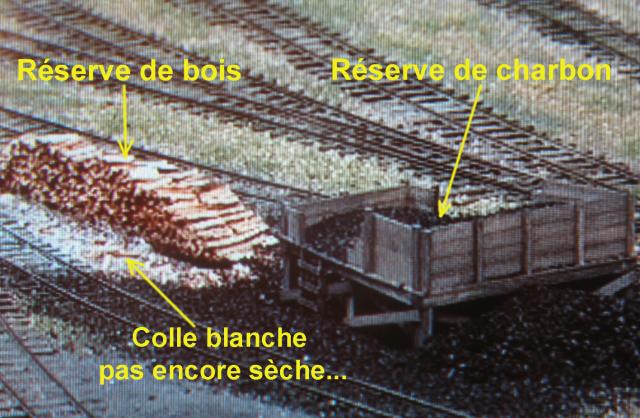

Je chauffe "hautbois" et "aux chardons", et je compte finalement faire un truc dans ce genre :
Et j'utiliserai également cet accessoire pour le chargement du second :
