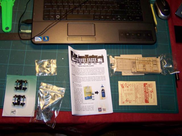

A force d'acheter des kits de wagons à droite à gauche, j'ai fini par avoir quelques élément à monter durant ces périodes moins propices à la randonnée... Rolling Eyes
j'ai donc commencer aujourd'hui avec un kit d'un high side gondola de chez stoney creek... Bip biiiip
le wagon est entièrement en bois mise à part les pièces de superdétaillage ( Grand hill et autres)...la notice regorge de photos en couleurs et pour peu de maîtriser un peu l'anglais, tout est fort compréhensible.. siffle
le montage reste cependant un peu...je dis juste un peu..délicat du fait de la fragilité de certaines pièces en bois...mais rien d'insurmontable.. Rolling Eyes
j'ai passé une partie de mon après-midi dessus et voici donc les première photos.. Wink
c'est la première fois que j'entame un kit tout fait de wagon..et je ne sui pas déçu par celui la.... Razz
à suivre... Okay

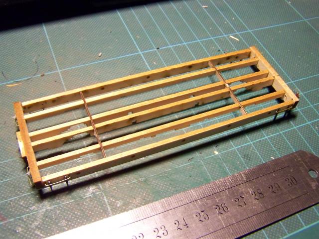

MessagePosté le: Sam 15 Jan 2011 - 22:28    Sujet du message: [On30] Mes wagons Répondre en citant
Bon c'est le week-end..donc un peu de travail sur le châssis...mise en place des planches...
...petite mésaventure en découpant..plutôt en rectifiant l'une des extrémités..mais bon une fois le dessus mis en place, on y verra rien.. Embarassed

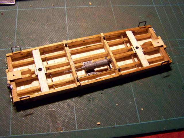

le dessous du châssis..
j'ai remplacé le fil nylon qui faisait office de câble de tension par du fil laiton de faible diamètre...ça donne meilleure impression.. Wink ...à suivre

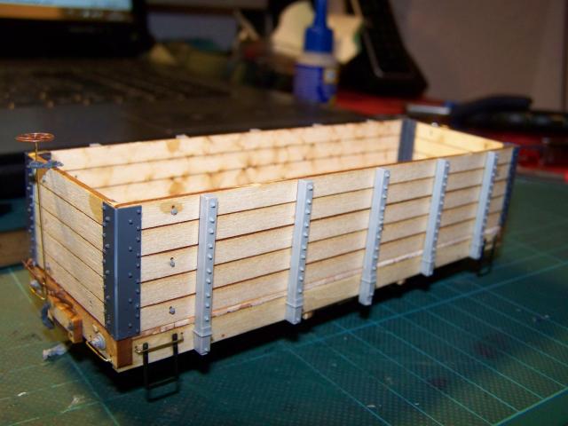

MessagePosté le: Dim 16 Jan 2011 - 11:22    Sujet du message: [On30] Mes wagons Répondre en citant
fin de mise en place...mains montoires...boulons etc...plus le système de freinage... Wink
la construction n'est pas très difficile, mais certaines pièces sont très fragiles... Neutral

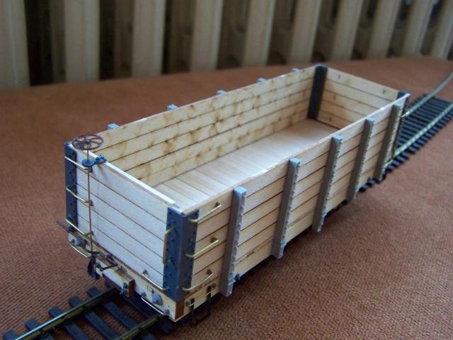

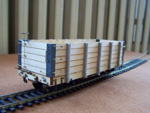

MessagePosté le: Dim 16 Jan 2011 - 12:04    Sujet du message: [On30] Mes wagons Répondre en citant
Howdy,
boulot soigné et Gondola bien proportionné !
Mais........je crains que tu ai monté les grab iron, ( main montoir) à l'envers..........les têtes de boulot vont normalement au-dessus...........
