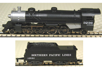

Je viens de recevoir ma première petite vapeur en z, la n°3236 Southern Pacific Mikado.
Je pourrais dire aussi que reçois pour la première fois une loco Marklin en z et le ressenti
est tout à fait différent des locos diesels MTL.
Le moteur 5 pôles est efficace et même très puissant, mais au ralenti il paraît moins souple que le MTL, pourtant le mécanisme des bielles est très
bien réglé, peu de vascillement latéral et au bout de 30' minutes de rodage, on obtient un bon ralenti hors aiguillage.
le passage sur aiguillage est plus délicat, plantage inévitable mais pas systématique, et là ce n'est pas la faute à la loco...
Le roulement est aussi beaucoup plus bruyant que mes Mtl, c'est le point qui me disconvient le plus.
Maintenant cette Mikado est très mignonne et pour 73 euros j'aurais tord de faire la moue plus longtemps,
il me reste à régler le problème de cet horrible crochet à l'arrière.

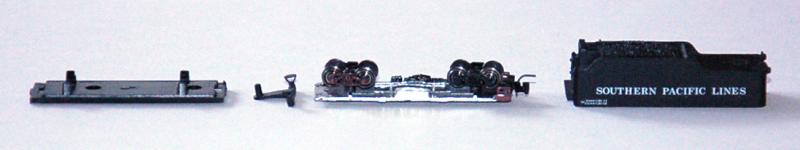

J'avais tellement envie de virer l'attelage Marklin de composer avec mes voitures MTL du SP que j'ai fait ma petite mayonnaise.
A partir du caboose MTL, remarquant son châssis juste un peu plus court de 1 mm par rapport au châssis d'origine du tender Marklin,
j'ai récupéré sur de ce dernier la longueur nécessaire incluant l'accroche avant et les marches pieds, soit une petite pièce découpée au cutter chaud.
Entre les deux châssis, on remarque donc la petite partie découpée prête à être collée au châssis MTL en métal à droite. ( le Marklin est en plastique).
Après quelques petits travaux d'arrasage à la Dremel sur le châssis MTL, il conviendra de flanquer celui-ci de longerons ( absents sur photo) afin de masquer
les détails du dessous érités du caboose avant la peinture gaulois

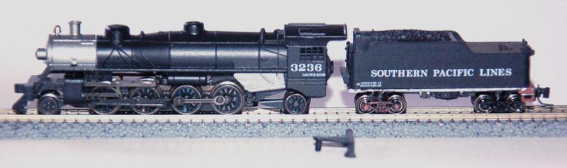

Beau boulot! Ce nouveau chassis, ainsi que les bogies et attelages Micro-Trains, vont donner une nouvelle vie à cette locomotive et à son tender. Cependant, parlant de ce dernier, celui-ci me semble du coup "un peu haut sur ses pates" après les modifications que tu lui as apportées. Peut-être devrais-tu ajouter un habillage aux bas de caisse de façon à ce que celle-ci arrive au ras des bogies. Ca aurait à mon avis un double avantage, respecter la réalité des vapeurs américaines dont les tenders étaient constitués d'une caisse descendant souvent bas sur les bogies, et alourdir la silhouette du tender, qui chez ce modèle Marklin me semble un peu trop léger. Pour faire bref, transformer un peu ce tender en lui faisant perdre sa silhouette de danseuse étoile au profit de celle d'un déménageur. Okay
Autre job que tu pourras prévoir à terme, sur la loco elle-même:
-Arraser le bas de la cabine de façon à se que sa base soit droite et parallèle au chassis (ou à la voie Wink ): en effet cette forme arrondie de la base, épousant peu ou prou le bissel arrière à la façon d'un garde-boue de voiture, est une pure fantaisie de Marklin et ne correspond à rien de concret outre-Flaque.

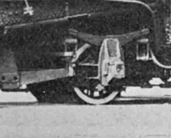

-Puisqu'on parle du bissel arrière, il faudrait à mon avis ajouter une traverse de chaque côté de son articulation, allant jusqu'à l'essieu et le dépassant en largeur, pour terminer par une boîte à essieu externe, comme sur la photo ci-dessous (une Light Mikado USRA). En effet aux Tazunis les locos dont le bissel arrière était équipé de boîte à essieu interne, façon locos européennes, se comptaient sur les doigts d'une main. Wink
Cette double modif avait été effectuée par Jeffrey Mac Han qui fut un temps un éminent Z-scaler (il fait maintenant du HOn30, le traître Mr. Green ) sur son étonnant Val Ease Central RR.

" ...Cependant, parlant de ce dernier, celui-ci me semble du coup "un peu haut sur ses pates" après les modifications que tu lui as apportées".
Arrow Oui Domi, il est clair que ce tender est haut sur patte, ce qui est sous-entendu dans ce que j'écrivais plus haut : " il conviendra de flanquer celui-ci de longerons ( absents sur photo) afin de masquer
les détails du dessous hérités du caboose avant la peinture.
Je prends bien notes de tes propos sur la loco et tâcherai de m'en soucier, c'est vrai qu'elle est quelque peu fantaisiste sur les bords Yoda
mais je m'en contente bien comme cela, ... tiens, je crois que j'ai vu un Yo...
J'adore cette image de Jeffrey Mac Han, merci Domi Okay N'existerait-il pas une photo où on verrait plus de détails de la Mikado de Jeffrey Question
