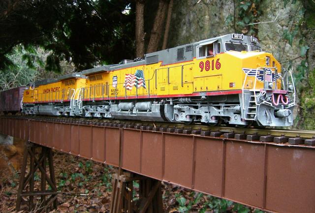

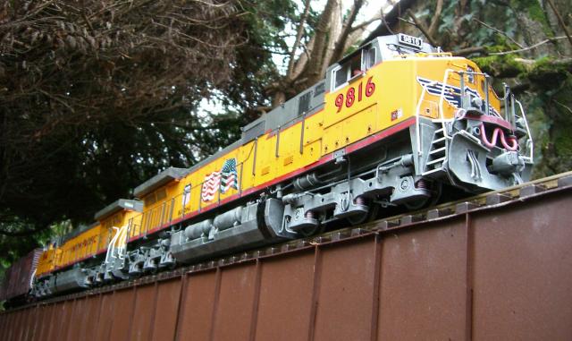

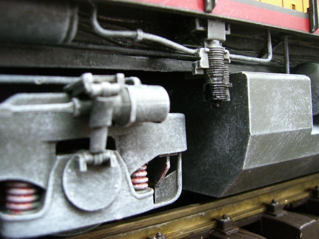

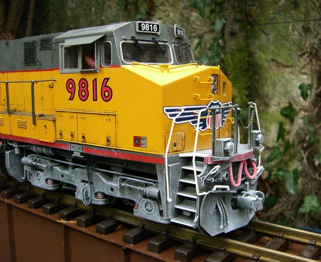

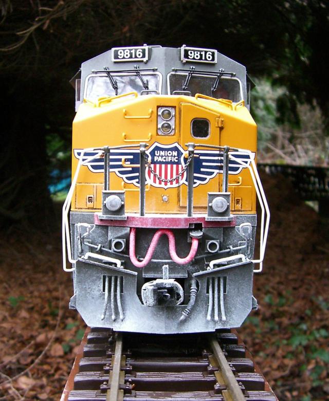

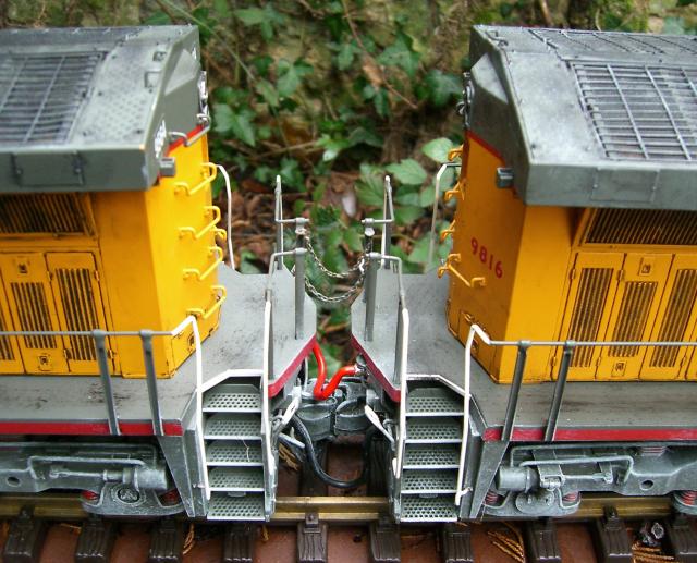

Alors voila mes deux DASH9 sortis de l'atelier pour les photos sur le reseau (...qui attend desesperement les piles du viaduc... donc ça roule pas.... bon 2.50m de haut les 12 piles...pas gagner)
Toujours de marque Aristocraft (je reste fidele a cette marque car ils font vraiment du beau matos ET surtout equipe de blocks moteurs TRES performants) ce sont de grosses machines (plus que les SD) tres bien gravees et proportionnees.

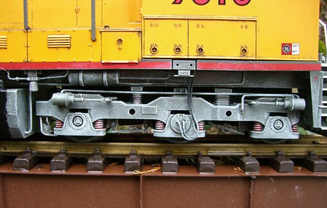

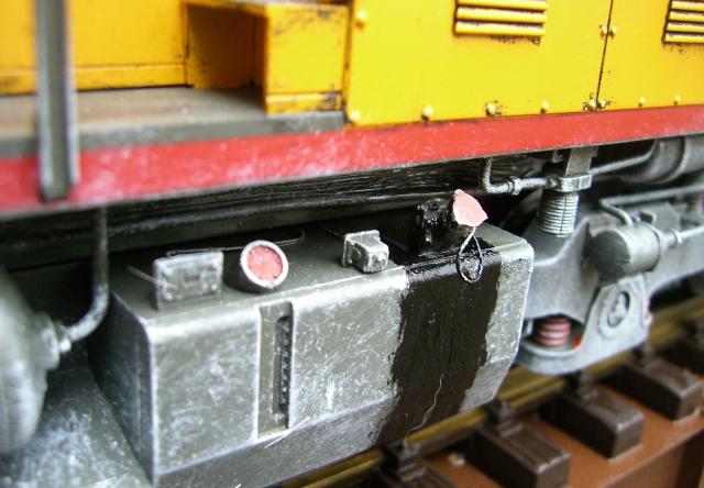

LE probleme : La rotation du bogie a obliger le constructeur a """""simplifier""""" le chassis. Comme esthetiquement faire tourne des locos pareils sur un rayon inferieur au r3 (1.20m) c'est debile donc j'ai reprit la cinematique des bogies et mit des longerons de bout en bout des machines. Plus les petits travaux classiques du genre raccourcissement des attelages, ligne de train, details divers....
Donc des photos sont plus parlantes donc voila...
Les bogies :

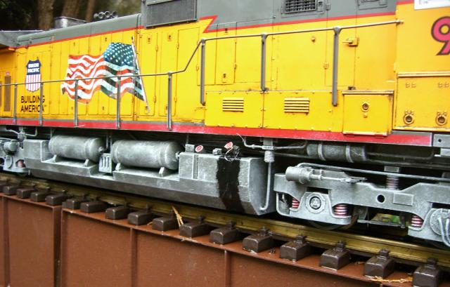

Les details :
Voila

Superbes bêtes, dis donc! Cependant je n'arrive pas bien à comprendre ce que tu as fait aux chassis pour les rendre plus réalistes. En tous cas beau boulot, elles sont plus vraies que nature et le "close coupling" (avec les MU hoses) donne un aspect "terrific"! Quant à ton viaduc, il est pas mal du tout. J'arrive pas à comprendre ce qui lui manque, là. Wink

Bah la c'est un petit pont car le viaduc n'est pas monte... (memes tabliers mais montes sur des piles metalique de 2.5m de haut ...et de 12m de long...)
D'origine, il y a pas de longerons au niveau du bogie pour la rotation. j'ai refait la fixation du block au bogie et le tout au chassis. Pour degager juste la place nessessaire au debatement. Puis j'ai mit les longerons (qui sont sur ecartes par rapport a la realite)

Peux-tu nous poster une photo en gros plan des modèles d'origine pour comparer?

Heu, ... j'ai pas de photo de sortie de boite... Et je sais pas comment on prend les photos des catalogues sur le net...
Le mieux c'est que tu ailles sur www.Aristocraft.com regarder sur le catalogue... Tu verras direct le probleme de cette loco au niveau des bogies... ( Les SD45 on la meme piece mais comme les chassis sont plus bas ça ne se voie pas.)

OK je pense piger après vérif du site ouaibe... Eh bien bravo pour tes modifs, ça le vaut vraiment! Pour mon info quels sont tes rayons minis? Pourrais-tu d'ailleurs nous insérer ici un plan de ton réseau?
