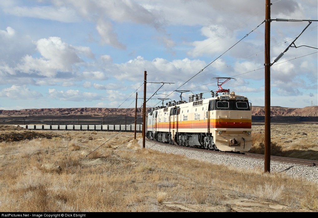

Non, je pense plutôt à une ligne où l'on voit des UM de locomotives électriques tirer quotidiennement de longs trains de charbon (environ 80 ouagons !).

Dans ce genre la ? Wink Rien qu'au Texas ...
BM&LPR
TXU Martin Lake
TXU Monticello
http://www.trainweb.org/southwestshorts/home.html

On dirait que la Deseret Western Railway (dernière photo) s'est inspirée du logo Comfort Inn pour sa livrée... Mr. Green

Le Black Mesa & Lake Powell et le Deseret & Western sont en effet les compagnies les plus connues dans le cas de figure ci-dessus. En effet, ce sont des contre-exemples qui confirment ce que j'écrivais plus haut, si j'ose dire Okay . Des chemins de fer isolés du reste du réseau, longs d'en gros 150 km, et dont l'objet est uniquement de transporter du charbon entre une mine et une centrale électrique relativement voisine. Dans ces conditions il est relativement facile de ponctionner une petite fraction du courant produit pour alimenter la caténaire et les sous-stations de la ligne. Mais si l'intérêt technique est évident dans ce cas (ça permet d'éviter d'avoir à transporter d'énormes volumes de gas-oil, par camion donc), quid de l'intérêt écologique par rapport à la traction autonome?

C'étaient des bécanes qui avaient été délivrées aux Nacionales de Mexico dans les années 80, il me semble. Il y avait alors un projet d'électrification autour de Mexico City, qui a finalement avorté. Les caténaires avaient été installées, mais jamais mises sous tension....
