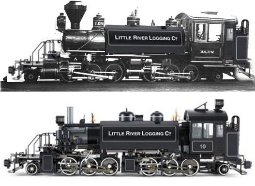

Dans un autre fil, j'avais imaginé une transformation de la Mallet B'chose On30, inspirée de la Mallet B'truc Fn3:
tyrphon a écrit:
Voila mes bidouillages. D'abord, j'ai un peu remonté la chaudière, avancé la cabine, ajouté caisses à eau, bunker et habillé l'avant:
Puis je suis allé un peu plus loin en raccourcissant la cabine:
On pourrait aller encore plus loin en s'attaquant à la chaudière pour forcer son diamètre, mais bon...
Qu'en pensez_vous? Moi, c'est décidé; à moins que Bachmann n'annonce une autre Mallet, je crois que je vais acheter celle-ci et le kit Backwood!

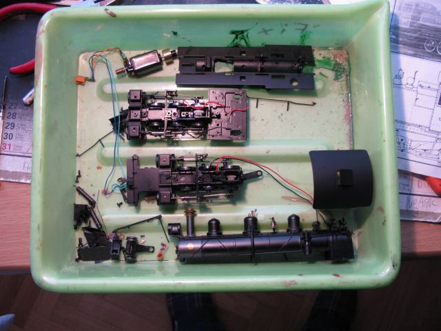

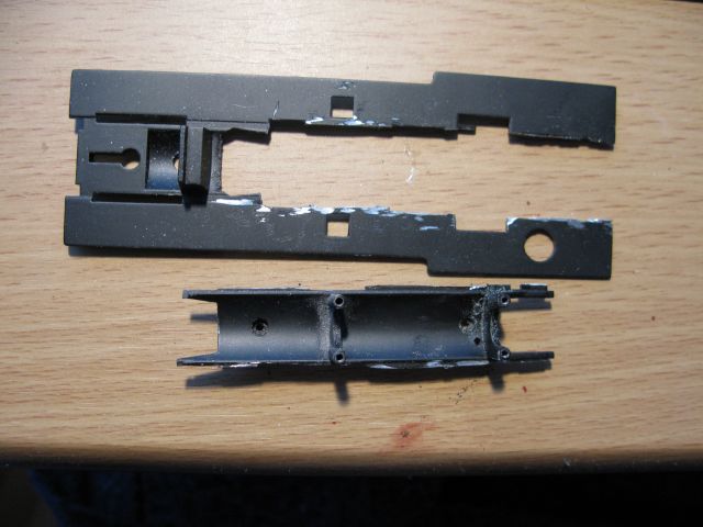

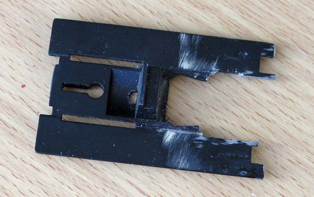

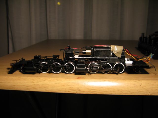

Pratiquons l'autopsie. Je veux placer la chaudière un peu plus haut et un peu plus en avant, mais problème... Le dessous de la chaudière est solidaire du tablier et sert de berceau au moteur. Il ne me reste qu'à tailler dans ce haddock d'alliage B'machin!
Après une heure de tronçonnage... et la casse de 5 ou 6 disques, voilà ce que j'obtiens:

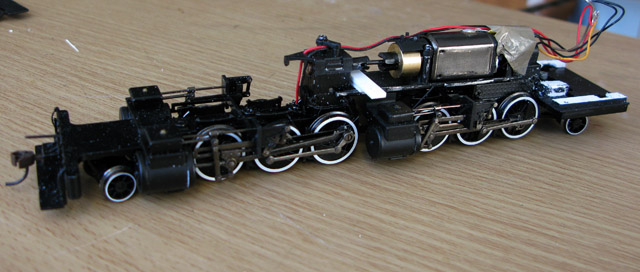

Le plus dur est fait. Je peux remonter le châssis, avec le berceau du moteur. Le seul problème est que, sans la chaudière, le châssis avant a trop de jeu vers le bas et que la transmission peut se déboiter. Les câbles de connexion électrique, un peu tendus (pas trop) et fixés sur le bloc moteur, limitent provisoirement le débattement, mais il faudra que je trouve mieux.

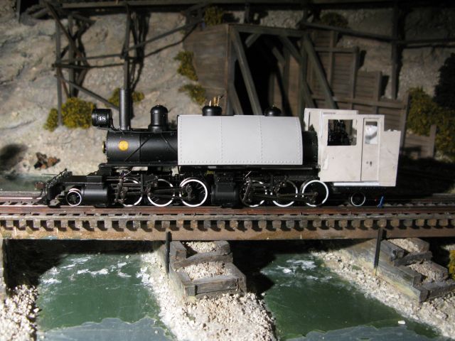

Quelques cales en plastique, et je repose la chaudière quelques mm plus haut et plus vers l'avant. Quatre petits points de colle en attendant mieux pour tenir tout en place...
Tout ça, c'était avant-hier. Hier, c'était plus long: début de fabrication d'une nouvelle cabine en plasticarte, et pose provisoire de cette cabine et de la "split saddle tank" Backwood pour voir un peu de quoi ça a l'air...
... Bon, yapuka continuer. Un problème encore: Pas question de remonter l'énorme plaquette du décodeur Soundtraxx installé dans le tender. Il ne me reste plus qu'à acheter un autre décodeur... et à trouver un emploi au joli tender, tout équipé en DCC sonore. siffle

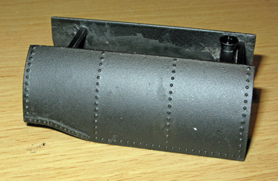

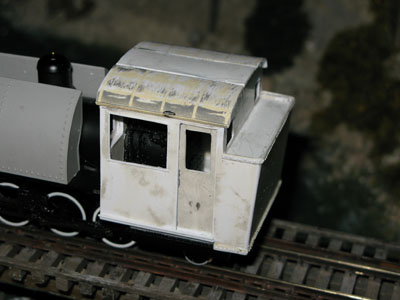

Bon, j'ai passé une journée à faire le toit arrondi de la cabine... et à le refaire plus plat parce qu'il montait trop haut!
Bon, ça va à peu près. Notez que les arrondis du toit sont tirés du toit d'un vieux fourgon CIWL Jouef.
Un petit coup d'apprêt noir pour voir s'il n'y a pas trop de défauts de surface et un réassemblage rapide pour juger de l'allure générale.
Notons que j'ai encore remonté la chaudière de 1mm (et que la cabine, posée en vitesse et non fixée, penche vers l'arrière... hmm...)
A suivre...

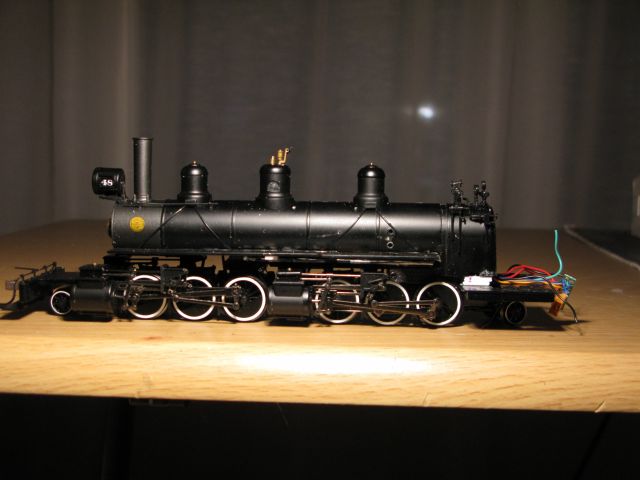

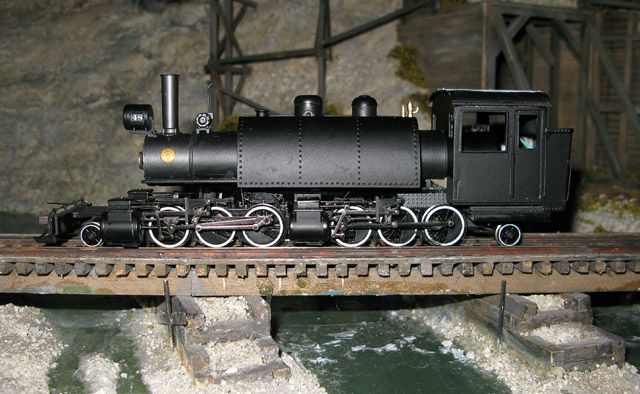

Bon, vous avez peut-être remarqué que je n'intervenais pas beaucoup ces temps-ci... C'est que je suis en train de me battre avec ma Mallet. gaulois
Le gros de la transformation était fait... et puis je me suis dit que ça serait bien de descendre la caisse à eau, un peu plus bas que le tablier (avis partagé par Jean-Pierre).

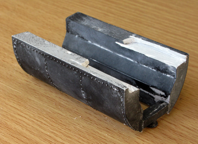

Qu'à cela ne tienne, j'ai supprimé la plus grande partie du tablier...
... et j'ai entaillé le dessous des caisses à eau pour que le bout du restant de tablier s'encastre dedans.
Pourquoi ne pas avoir coupé un peu plus le tablier pour éviter cette deuxième opération? Et bien, pour permettre la fixation des caisses à eau sur le tablier et pour que le bout du restant de tablier repose sur la cale blanche que l'on voit au-dessus des cylindres arrière.
Bon, cela étant fait, je n'ai pas pu me retenir d'entailler le bas du réservoir gauche, à l'arrière, à l'endroit où se trouvera le servo-moteur de changement de marche. On entrevoit aussi les liaisons entre les deux caisses à eau.

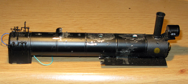

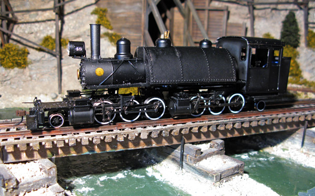

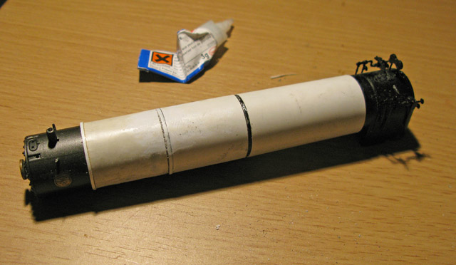

Et là, je me suis dit que la disposition des dôme, sablières, soupapes, turbodynamo, ne correspondait pas à celle des "logging mallets". Pris d'une pulsion subite, j'enlevai tout ça et j'entrepris de raser les bitoniots restants au prix d'une nouvelle grosse consommation de disques à tronçonner!!!
Là, le dernier bitoniot était encore partiellement préservé, mais il a disparu comme les autres!!
Pour camoufler le désastre, j'ai collé sur la chaudière de la carte plastique mince (ce qui a pour avantage supplémentaire d'augmenter très légèrement le diamètre de la chaudière).
Un coup de bombe d'apprêt noir, et voici un nouvel essai de mise en place d'ensemble. Les soupapes, le sifflet et leur support viennent de la Mallet Mantua (elles sont énormes pour du HO!).
Bon, il va me rester à installer les gros tuyaux d'alimentation qui vont de la boite à fumée aux cylindres HP. Contrairement à Backwood, je ne vais pas les mettre en haut de la chaudière, mais sous le tablier et les caisses à eau, pour camoufler le vide entre chaudière et châssis avant. Il y aura aussi les pompes, les tuyauteries et quelques détails piochés sur les photos.
A suivre donc... Comme toujours chez moi, ce qui devait être une conversion simple se transforme en quelque chose de très compliqué!
(Et voilà pourquoi j'ai abandonné -provisoirement j'espère- Jean-Pierre entre Durango et Silverton... siffle )
Jean-Pierre "Tyrphon" Dumont
