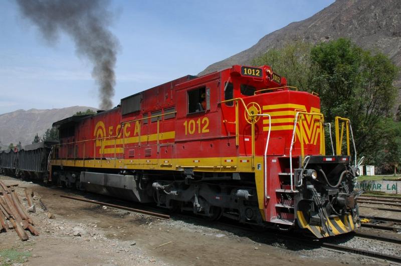

Actuellement en séjour professionnel à Lima, j'ai eu l'occasion de voir ca sur le réseau FCCA (Ferrocarril Central Andino):
Ce sont des C39-8 de General Electric, qui appartenaient anciennement au Norfolk Southern (Il y a même encore le logo NS sur le dossier du siège du conducteur!)
J'aimerais bien me faire une de ces bécanes en petit, mais: Est-ce que ce modèle existe en HO?

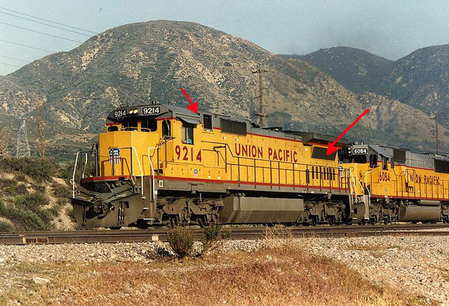

Alors en effet j'ai comparé les deux bécanes dans "Trains". Outre les inévitables différences de persiennes, il y a deux gros points:
-sur la C39-8 le capot moteur forme "une bosse" proéminente derrière la cabine, ce qui n'est pas le cas sur la C40-8.
-sur la C40-8 les persiennes de refroidissement sous le radiateur sont inclinées, ce qui n'est pas le cas sur la C39-8.
C39-8
C40-8
Je pense cependant qu'un modéliste raisonnablement doué devrait arriver à reproduire ces différences à partir d'une C40-8. Quand je vois ce qui se fait en Z, entre les gars qui transforment une GP9 "high nose" en "low nose", ou qui transforment une GP35 en GP40 de 1 mètre de plus en longueur Mr. Green ....
Je ne sais cependant pas si sur la C39 la "bosse" derrière la cabine vient du fait que le capot est surélevé ou si au contraire la cabine est un peu plus basse que sur les C40. Peut-être faudrait-il draguer un peu sur le ouaibe, voire envoyer un email à GE... D'après les silhouettes dans le booklet "Trains" (en réalité "A Field Guide to Trains", Gerald Foster) il semblerait que la cabine de la C39 soit un peu plus basse que celle de la C40, lui donnant cet aspect particulièrement trapu que j'adore. Mr. Green
Pour le reste, les châssis des deux engins sont exactement de même longueur et les bogies ont l'air d'être les mêmes. Donc au cas où ne trouve rien d'autre que le modèle Overland à $900, la conversion d'une C40-8 "standard cab" en C39-8 devrait être assez facile. Attention toutefois, si le modéliste s'équipe d'une C39-8E à supposer que cette dernière existe sur le marché, celle-ci a presque exactement la même silhouette qu'une C40-8 "standard cab" (là pour le coup ce n'est qu'une différence de persiennes ou de portes de visite). Donc il y aura les mêmes modifs extérieures à apporter.

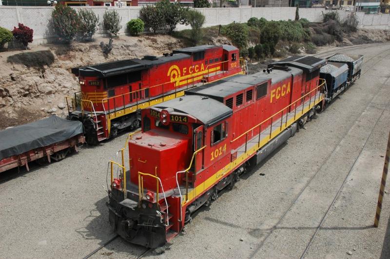

En regardant bien, on remarque un détail: sur la C39-8, le toit de la cabine est arrondi (en tonneau), alors qu'il est anguleux sur la C40. On le voit particulièrement bien ici:
Donc, pour faire une C39 plus ou moins buvable, il faut au moins refaire la cabine...

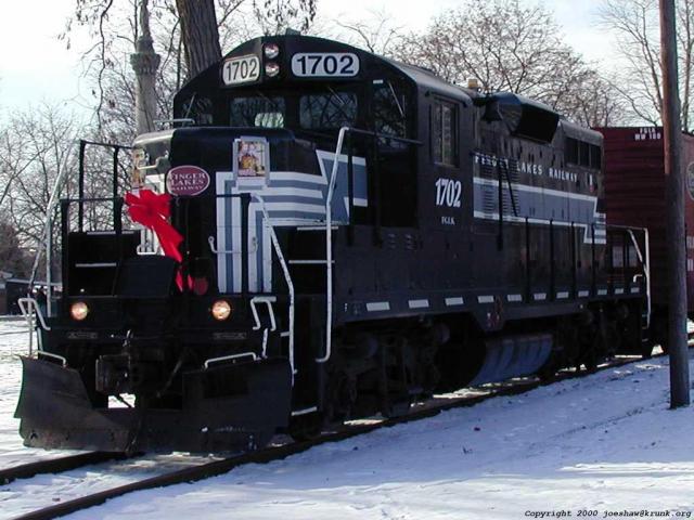

En effet.
Et je n'avais pas remarqué le toit arrondi. Là, peut-être que le toit/haut de cabine d'une GP7 ou GP9 pourrait faire l'affaire.
Ou mieux encore, une GP7/GP9 "low nose".
