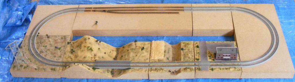

en farfouillant sur internet je suis tomber en premier sur çà: http://www.niste.123.fr/?p=1145
puis en lisant j'ai suivi les liens: http://www.t-trak.org/
puis : http://t-trak.nscale.org.au/
tout cela est bien joli me direz vous mais pour la patiner cette satane voie ben il y a ceci http://www.powersteamguy1790.com/5.html

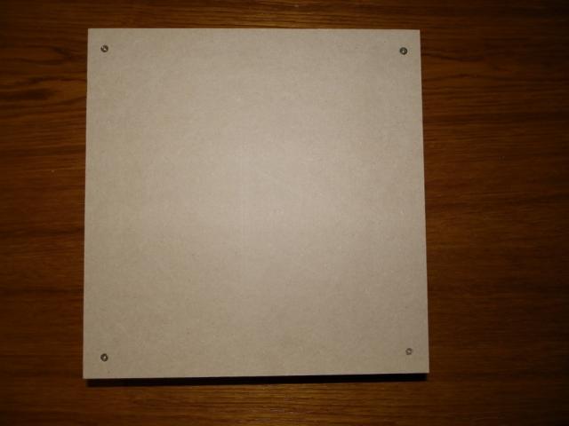

donc j'ai été chercher ce matin les découpes de bois (medium de 10 mm)dans mon bricotruc du coin après collage et vissage pour que ce soit du costaud
et pour l'instant j'en suis la:(c'est un module droit)

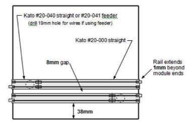

pour ceux qui veulent un descriptif en anglais mais avec des mesures en métrique (oui les australiens parlent anglais mais ont des mesures en métriques Shocked ) c'est par la: Australian T-TRAK-N Guidelines
