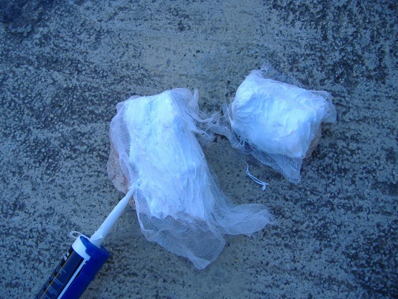

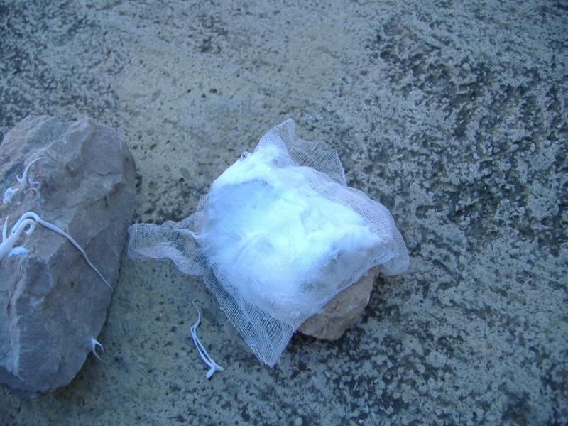

Je viens d'essayer la méthode décrite dans le MRH Nov-Déc 2010 pour la confection de moule pour rocher en platre.

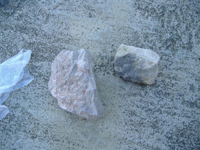

Les pierres

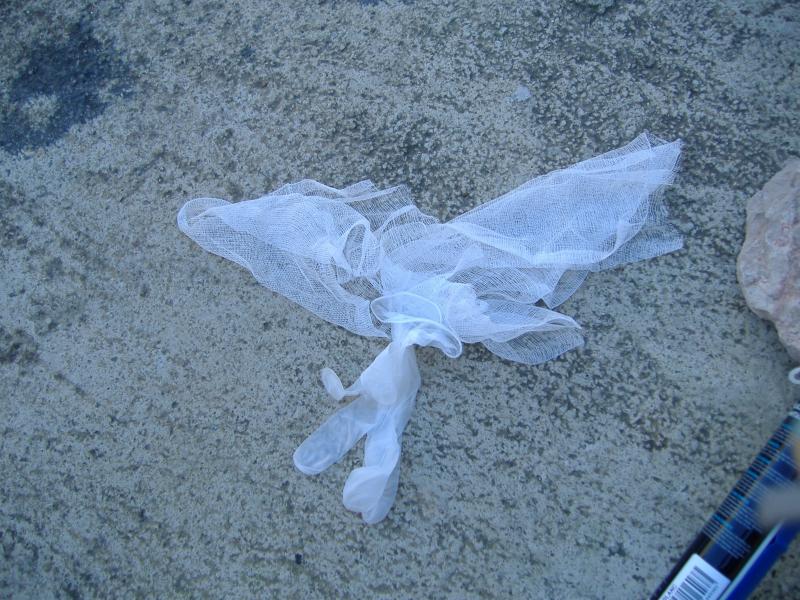

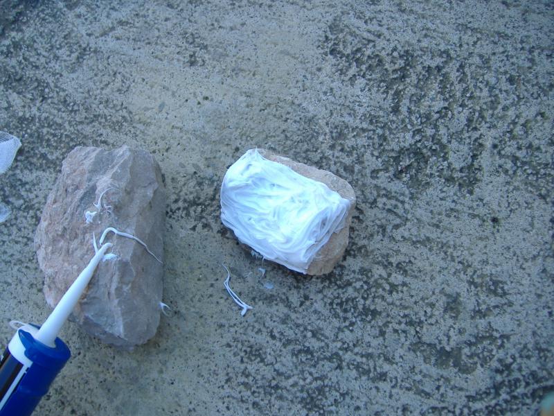

Gazes 10x10 chirurgicales + gants
Une première couche
Ca gaze
2émé couche

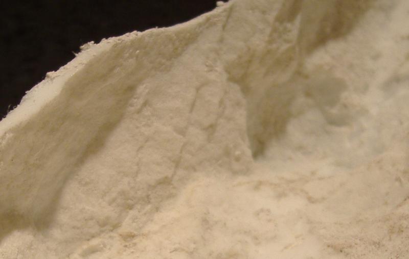

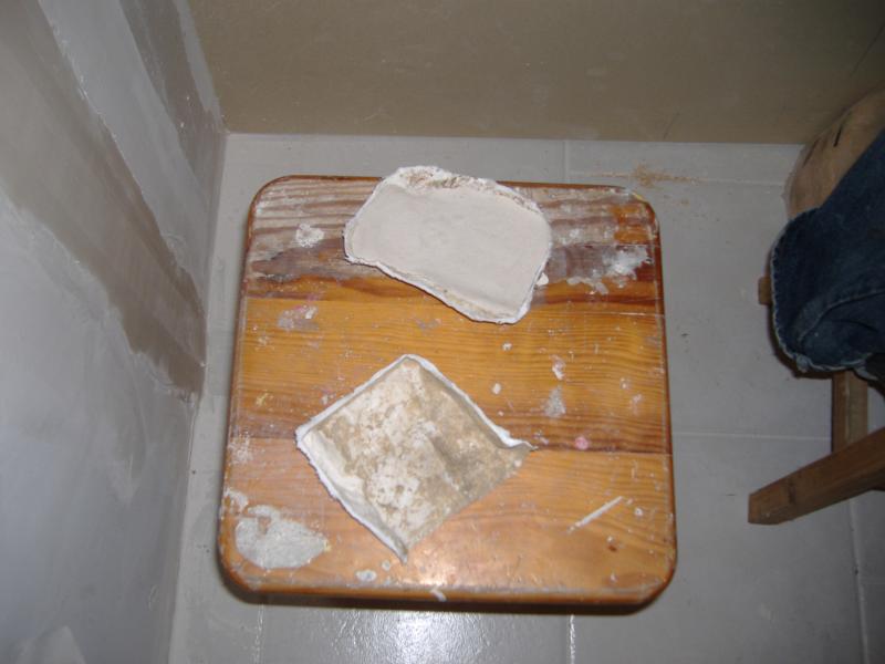

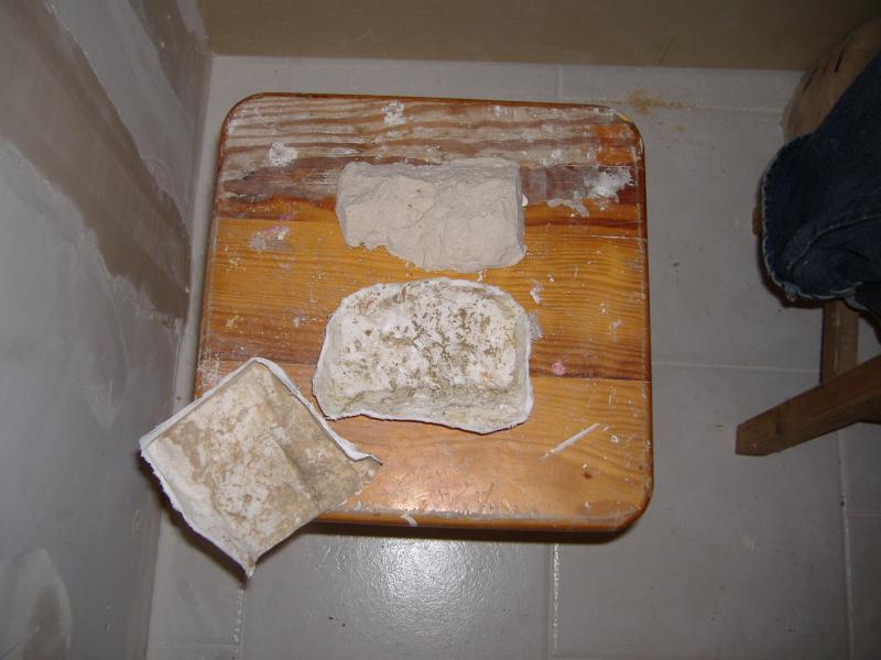

Après 24H-48H, les premiers moulages

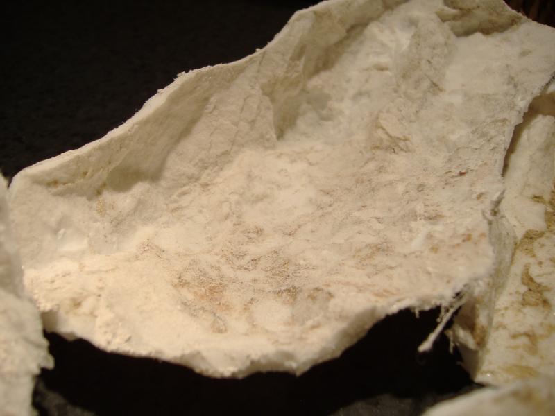

Peux tu essayer de photographier le moulage de plus près????
Merci de nous narrer tes essais Okay

Je ferais des photos supplémentaires ce soir. Avec un tube de silicone blanc pour joint de salle de bains (env 3€) j'ai pu réaliser 4 moules.
Petites précision, bien attendre 24H/48H pour le séchage. Sur 2 moules j'avais une sur-épaisseur de silicone et au bout de 24H, même si en surface cela était sec, près de la pierre le silicone n'était pas encore polymérisée. Il faut y aller doucement pour retirer la pierre, mais après pour les moulages en plâtre, aucun soucis de démoulage.

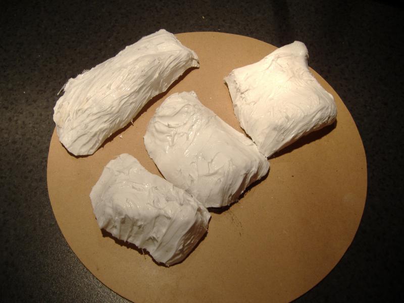

Les 4 moules
un des moules
et un zoom Shocked
Je suis que Kotcha pourrais se servir de cette méthode pour faire moule de mur en briques Mr. Green siffle

On voit mieux comme ça Okay

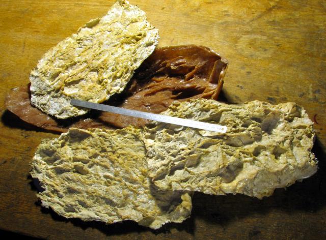

Je n'ai pas vu l'article de MRH, javascript:void(0)et je suppose donc que c'est du silicone qui a été utilisé.
Personnellement, comme je l'avais expliqué sur un autre fil, j'utilise du latex (d'un meilleur
rapport quantité/prix et beaucoup plus facile à utiliser : à l'aide d'un pinceau large).
Par un jour chaud et ensoleillé, je passe près d'une dizaine de couches (+ une épaisseur
de gaze), et j'attends une bonne demi-heure entre chaque couche.
(Certes, des moules confectionnés à l'aide de RTV seraient sans doute d'une qualité bien
supérieure, mais coûteraient la feau d'épaisse !)
Voici quatre moules à rochers no-nonsense* en latex. Le plus grand fait 48cm de long.
(La réglette montrée fait 30cm).
