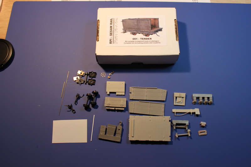

Photo 1 - vue d'ensemble du kit

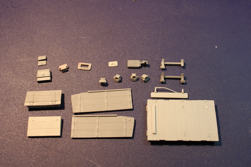

Photo 2 - vue des pièces en résine après ébavurage et dégraissage.

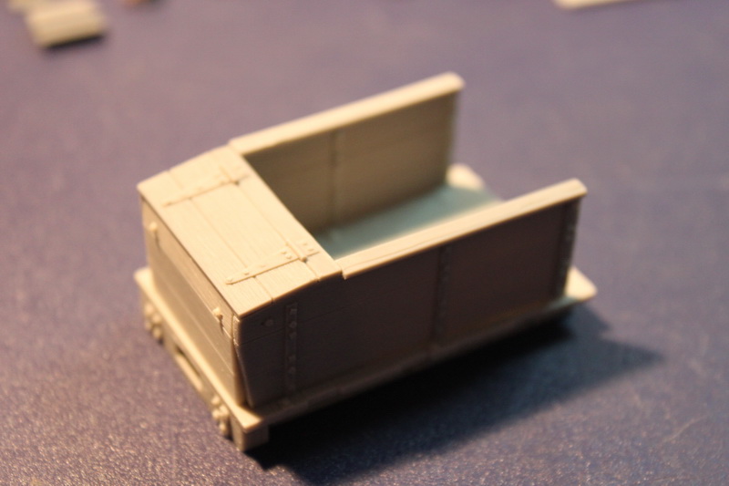

Photo 3 - pose à blanc des éléments du tender

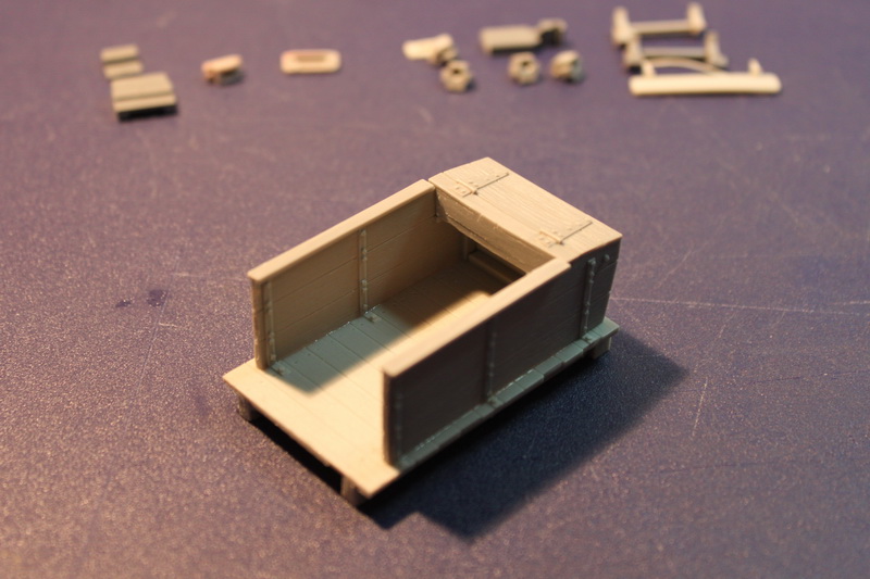

Photo 4 - collage des éléments à la cyano

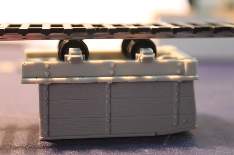

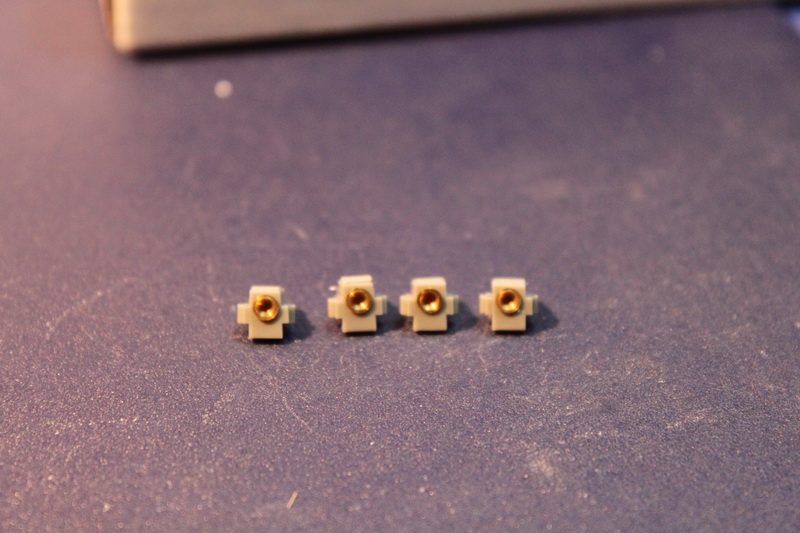

Photo 5 - Mise en place des boite d'essieux. je n'ai pas collé les pièces en laiton afin de laisser un peu de jeu pour une bonne mise en place
Photo 6 - essai à blanc

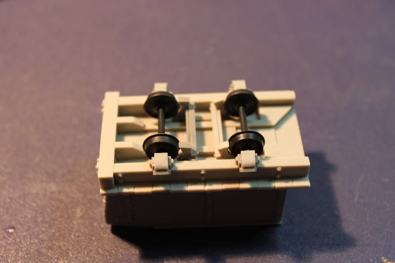

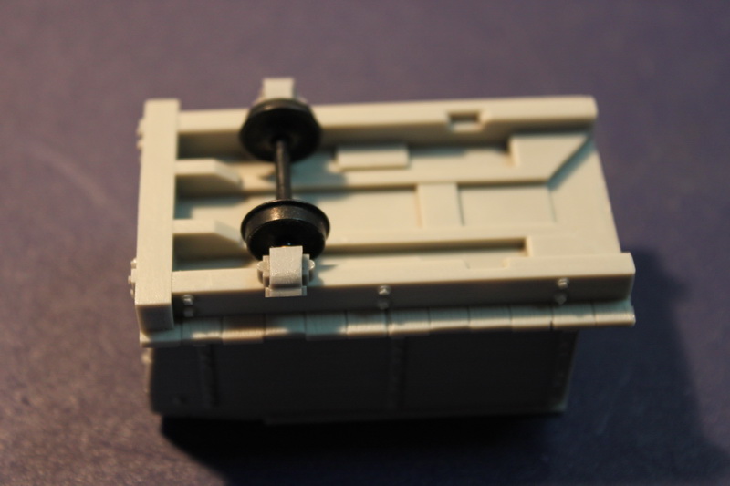

Photo 7 - mise en place des deux essieux
Photo 8 - collage des patins de frein

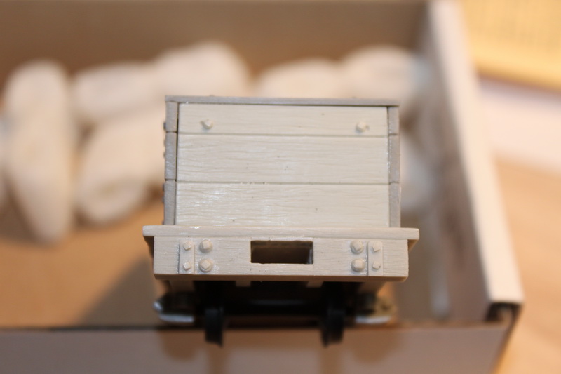

Photo 9 - découpe de l'enplacement pour l'attelage Kadee

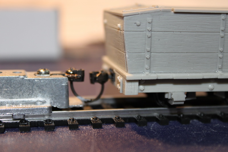

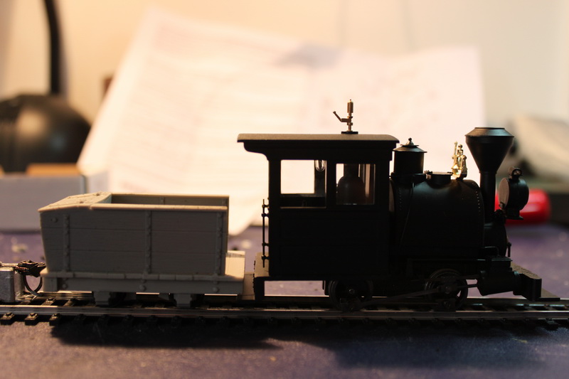

Photo 10 - mise en place de l'attelage kadee à blanc et vérification avec la gauge
Photo 11 - vue d'ensemble avec la Porter
Alors pour la suite, je ne sais pas encore comment je vais relier la Porter à son tender. En effet, j'ai acheté ce kit dans le but d'y placer un décodeur avec son. il y a la place pour y mettre un HP qui sera dissimulé sous un tas de charbon ou de bois.
La suite prochainement.
MessagePosté le: Lun 15 Nov 2010 - 13:45    Sujet du message: Construction du kit résine tender for Porter 0-4-0 Répondre en citant
Montage très bien detaillé, merci. Question : le trou pour passer l'attelage Kadee n'est pas prévu ? Pas d'attelage prévu pour relier ce tender a une machine ?
Tout à fait Snapper, j'ai du forrer un trou pour y intégrer la platine.
Les attelages Kadee sont fournis dans le kit mais il a aussi un attelage Européen prévu à la base. Il n'y a que le trou à faire.
Petite question concernant Kadee. Dans le kit, les vis pour fixer la platine ne sont pas présentes. il en est de même dans l'enveloppe d'attelages n°05 que j'ai acheté à Rail expo. Est-ce normal ? Si oui où trouve-t-on ces vis ?
Tu veux parler des vis pour fixer le boîtier Kadee sur le châssis ? Dans ce cas, oui, c'est normal. Il n'y a pas de vis livrée en standard avec l'attelage. Soit tu colles le boîter sur le châssis, soit tu prends des vis à tôle de petit diamètre, par exemple.
