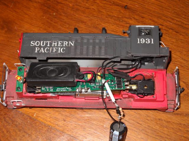

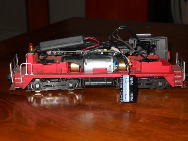

Voici le NW2 BLI équipé d'un Tsunami EMD567 et d'un condensateur 1000uf .
pour les Tsunami qui n'ont pas de fil bleu (+) pour l'éclairage , il suffit de remplacer le condensateur d'origine (220uf) par un plus gros (1000uf mini) sans oublier la résistance de 100ohm et la diode IN4007 !
Reste a caser le condo dans le bas de la cabine, et le tour est joué !!!
L'engin qui avait tendance a caler sur certains appareils de voie avec cœurs non alimentés passe maintenant sans sourciller ! Le top !
Mais bon, c'est vrai que ce genre de problème se rencontre plus souvent avec de petits engins ou il sera d'autant plus difficile de caser de gros condo ...
