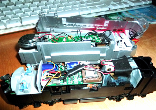

Au premier plan c'est une F7 PROTO 2000 sonorisée d'usine. Comme tu peux le voir à droite Il y a 2 HP dos à dos (formant un angle de 80° avec la vetricale) qui constituent une enceinte fermée. Les 2 Hp doivent êtres montés en phase (sinon le son ne sort pas !) et l'impédance est le double (ou la moitié !)
Derriere c'est une F3 GENESIS que j'ai sonorisée avec un MRC : il y avait la place.
Ca t'aide un peu ?

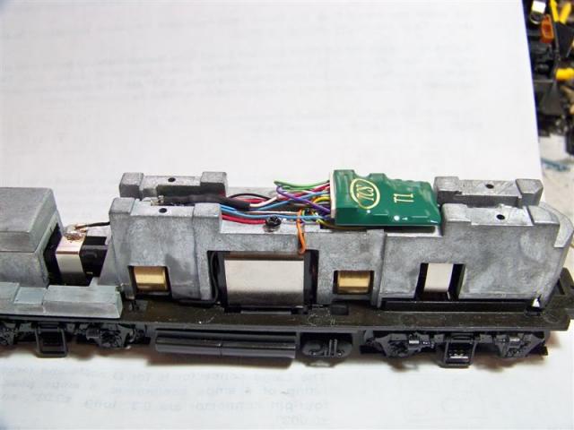

Voila, voila, je l'ai sonorisée, ma GP20 Proto 2000.
A grands coups de scie a métaux dans le lest (qui se démonte , heureusement !) J'ai fait de la place pour un bon HP high bass au dessus du bogie arrière.
Un petit coup sur le dessus histoire que le décodeur entre facilement sous la carlingue .
Deux résistances 1500 pour avoir des feux pas trop forts ;
Un petit snow plow a l'avant , c'est a dire coté long capot pour les machines ex GN .
Et vla une petite machine originale, au look ancien et au son turbo plus moderne .
Avec un fonctionnement parfait et une finition top .
