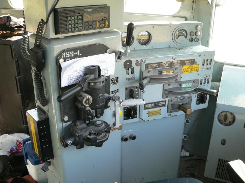

MessagePosté le: Dim 31 Oct 2010 - 19:53    Sujet du message: [You Tube] - Conduite avec un "control stand throttle" Répondre en citant
Jeff a écrit:
Bizarres les manipulations nécessaires ... doit falloir prendre le coup !
Bof, ça se rapproche pas mal de la conduite d'un vrai diesel . J'ai bien dit ça se rapproche .
Un levier de commande de vitesse, l'inverseur, et le frein ...
Oui, c'est sûr que l'inspiration vient de là :
(GP40 Control Stand - Photo : Jim D. - PicasaAlbumsWeb)
C'est une bonne idée pour ceux qui veulent "conduire" leur loco de façon plus proche de la réalité.
