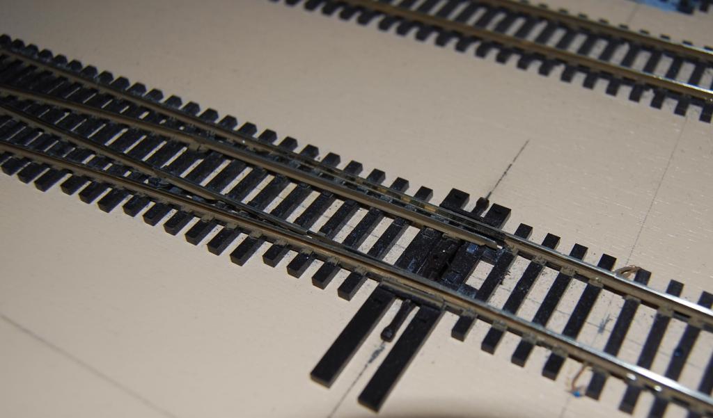

Détail d'une aiguille PECO code 83
En pleine voie
Sur la première on voit bien le système relativement réaliste de commande des lames d'aiguille. Sur la seconde on voit bien les "spike", typique US, de fixation des rails sur les traverses. On est très loin des selles de fixation germanique de la voie Tillig ou ROCO. La section et l'espacement des traverses est aussi typique des voies US
