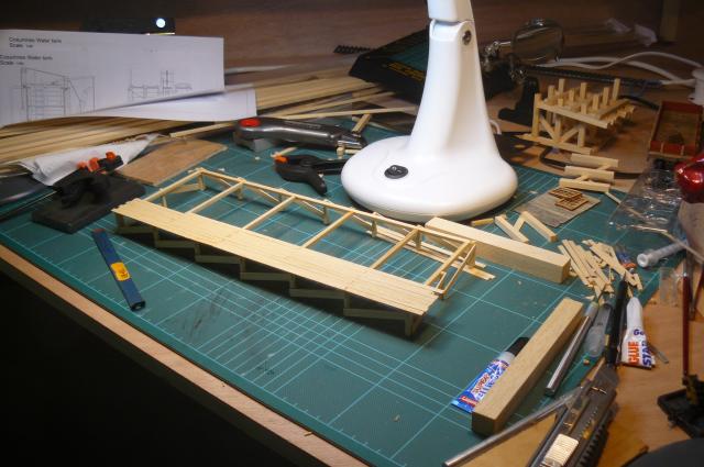

Juste une petite halle pour retater un peu du modélisme, du scratch avec des planches et de la récup. Mr. Green
Je me suis beaucoup inspiré des collègues du forum, piquant une idée par ici, un tour de main par là (voila l'utilité du forum en plus de son aspect amical et convivial).
Comme je ne suis pas (mais alors pas du tout) un grand maître de la photo, je me suis contenté de laisser le bridge sur son pied et de prendre une photo de temps en temps au retardateur.
J'en suis a peu près à la moitié des travaux pour ce batiment, mais en travaillant "a coup de poing" une demi heure de temps en temps, cela m'a pris à peu pres un mois Shocked
Passons au sujet:
pas de plans, des dimensions au pif avec pour référence la hauteur d'un flat car pour le quai et d'un personnage pour la halle.

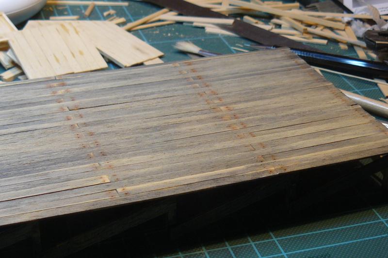

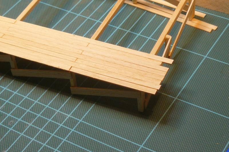

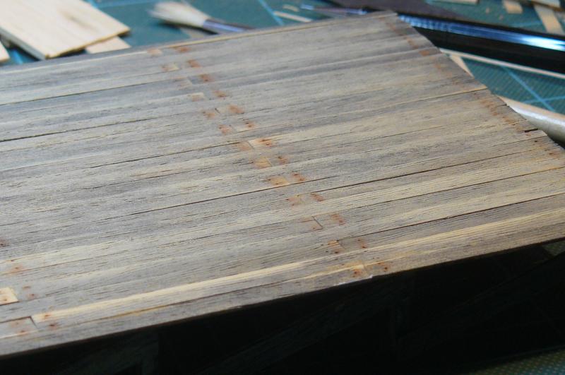

le quai suite:
apres patine:
Un p'tit coup de zoom:

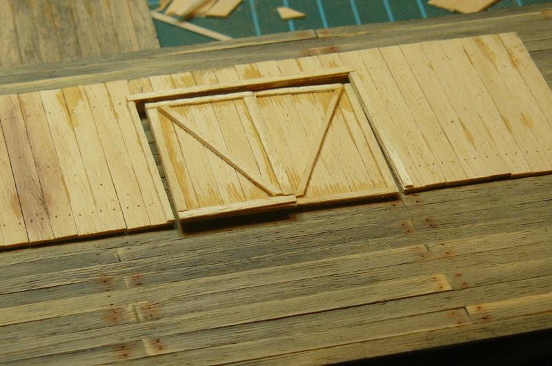

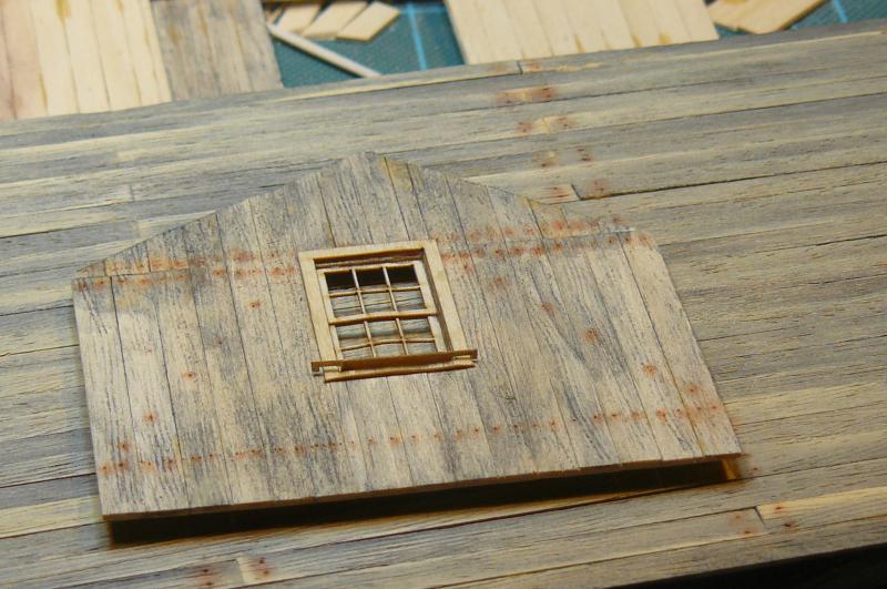

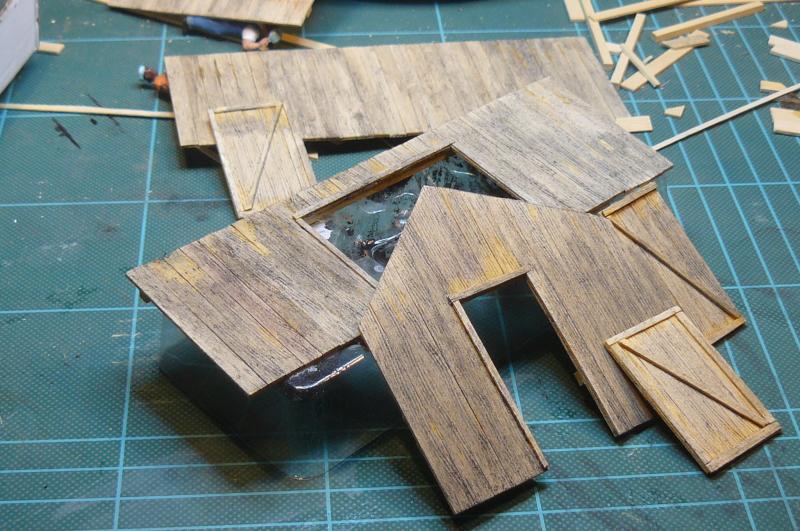

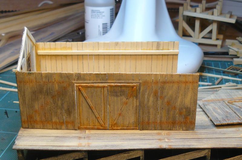

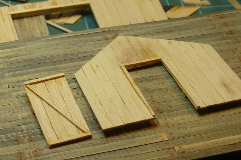

Collage d'une des façades:
La même après une patine (alcool+encre et pastel sec)
Messages: 11 286
MessagePosté le: Dim 24 Oct 2010 - 18:31    Sujet du message: La future halle à marchandise de Djodje City Répondre en citant

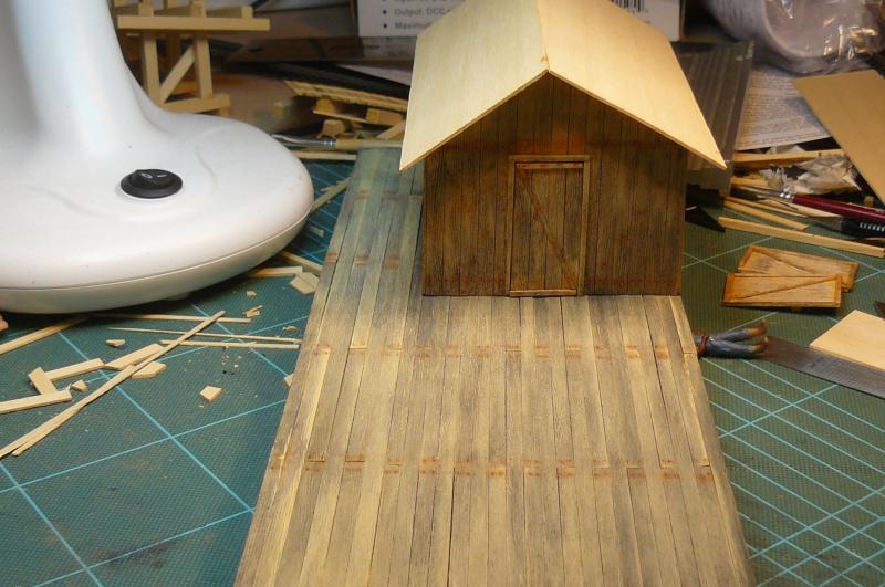

Coté voie:
Les autres cotés:
Reste plus qu'a finir la patine et assembler Mr. Green

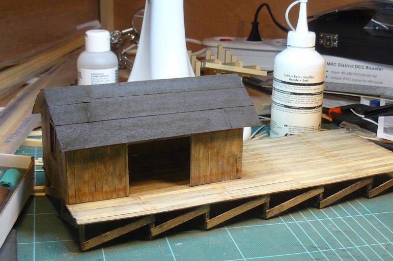

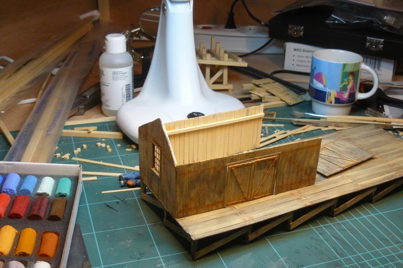

MessagePosté le: Dim 24 Oct 2010 - 18:37    Sujet du message: La future halle à marchandise de Djodje City Répondre en citant

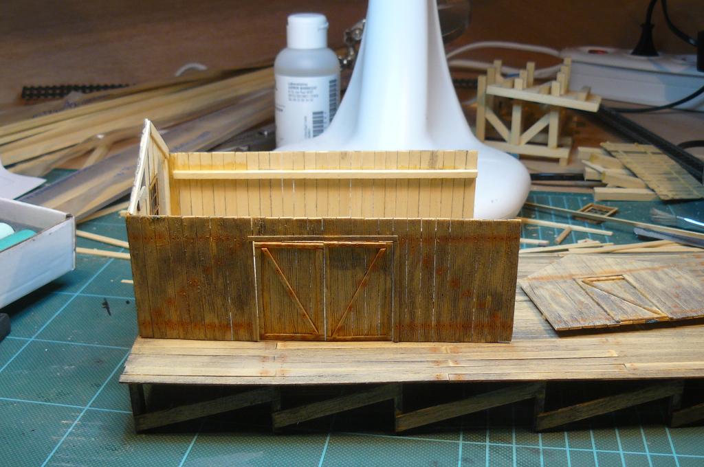

Et on commence à coller Mr. Green
Du moins on essaye
Cadrage légèrement différent:

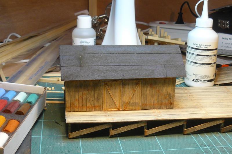

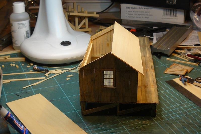

On colle le toît:
Puis le deuxième pan du toît:
Messages: 11 286
MessagePosté le: Dim 24 Oct 2010 - 18:45    Sujet du message: La future halle à marchandise de Djodje City Répondre en citant
Puis le gros morceau: improvisation de la pose de toile goudronnée Shocked
Pose de la porte, fermée pour l'instant.

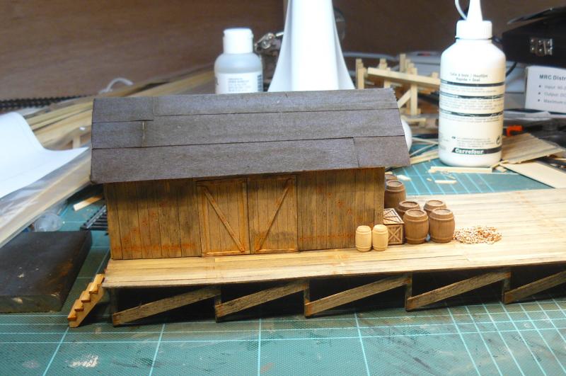

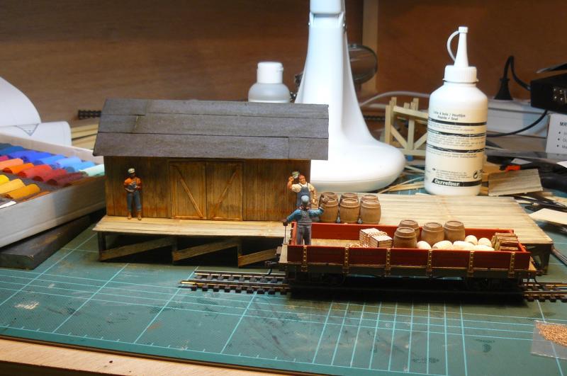

Mise en situation avec un wagon qui passait par là.....sur voie Ho, désolé Embarassed
Confection d'un des escaliers et ajout d'un peu de bordel de marchandises pour voir à quoi celà ressemble Mr. Green
En voyant les photos, je m'apercois des nombreuses imperfections que je vais devoir rattraper, mais je me suis bien amusé quand même, c'est le principal. Okay
n'hésitez pas à critiquer, c'est comme ca qu'on progresse. Mr. Green
A bientôt pour de nouvelles aventures
