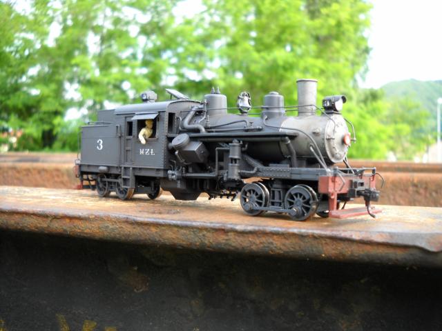

Bonjour à tous.
L'un d'entres vous peut-il m'aider à trouver le bon numéro de coupleur Kadee pour cette loco.
Merci d'avance.

Personnellement, je mettrais un numéro 5, et bonsoir.

Perso, j'ai mis des 158 , ils sont a l'échelle et compatible avec les "anciens" #5 ...

>Perso, j'ai mis des 158 , ils sont à l'échelle et compatibles avec les "anciens" #5 ...
Encore mieux, donc.

Bonjour à tous.
Zelkine et Jeff je vous salue.
Encore mieux, donc.
Merci à vous deux pour votre réponse. Sachant par expérience que les choses les plus simples n'en sont pas les moins compliquées, ne vais-je pas devoir charcuter dans certaines pièces du châssis. J'ai testé la mise en place d'un #5 dans le logement prévu..........bernique.....trop large....... Evil or Very Mad Evil or Very Mad et de plus trop court.........pour le #158 j'espère que mon vendeur en possède en magasin.
