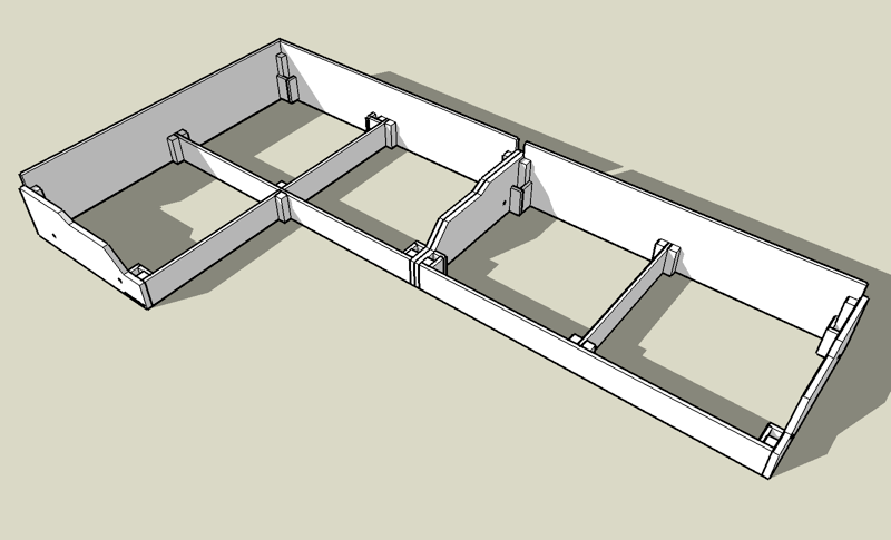

Après beaucoup de temps passé devant l'écran pour l'étude de ces modules, et bien que celle-ci ne soit pas terminée, le projet passe dans une phase un peu plus concrète : la réalisation de la menuiserie des deux modules pour Chocolatal.
Pour rappel, voici ce qui doit être réalisé dans cette toute première étape :
Disposant d'un peu de temps ce samedi après-midi, j'ai ressorti du fond de mon garage un panneau de contre-plaqué de 10mm dans lequel j'ai découpé à l'aide de ma scie circulaire favorite les pièces principales des deux modules. Les interfaces avaient déjà été découpées depuis longtemps, mais là, je me suis dit, en regardant les pièces et la sciure, que ça y est, c'est vraiment parti !

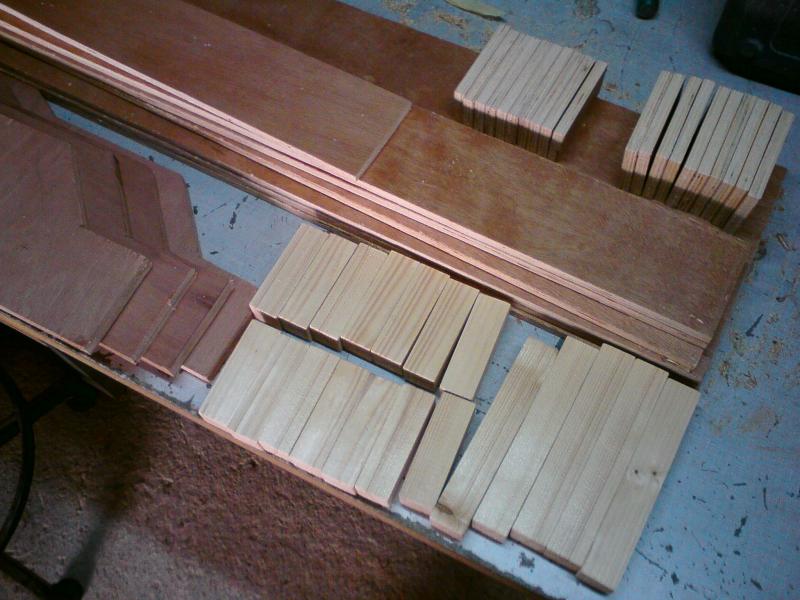

Voilà, le "kit" est presque prêt :
Il y a quand même 49 pièces. Cela fait quelques traits de scie Very Happy
Encore quelques ponçages et perçages et j'attaque l'assemblage...
A suivre...

Okay Bon courage Bruno, je comprends mieux maintenant pourquoi tu m'as demandé le poids de mes modules.
Je pense que ta technique sera plus légère , elle s'apparente à la technique des couples, mais en plus simplifié.
Charley
MessagePosté le: Jeu 23 Sep 2010 - 09:52    Sujet du message: [Amazonie] Modules Chocolatal - Menuiserie Répondre en citant
Merci Jean-Pierre et Charley Wink
Oui, je pense que ce sera plus léger car, à la différence de ton projet, Charley, celui-ci n'est pas censé être fixe, d'où le choix de cette structure.
Il y aura une plaque de MDF collée sur la structure qui servira de base pour le décor, notamment pour le fleuve. Le support de la voie sera à aouter également. La combinaison couples verticaux et éléments horizontaux devrait rendre l'ensemble suffisamment rigide. Enfin, je l'espère....
