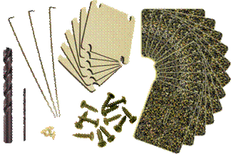

Comme le Tortoise, le Cobalt a son lot d'accessoires, comme le gabarit de perçage, et un "kit" comprenant de quoi le fixer par une semelle adhésive double face, des vis, cordes à piano de rechange, et des petites plaques avec une fente permettant de masquer le trou percé dans la table de roulement et de faciliter le ballastage éventuel :

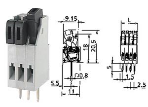

Oui. Personnellement, je préfère une bonne soudure. Mais ce type de connecteur se trouve chez les revendeurs de composants électroniques :
Ils pourraient être soudés sur le circuit imprimé du Tortoise. Mais je ne sais pas si la distance entre deux broches de ces connecteurs à levier correspond à celle des pistes du circuit imprimé. Un truc à vérifier à l'occasion...

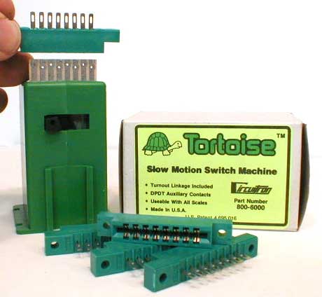

Pour en revenir à la connectique, il existe bien des connecteurs pour les Tortoise :
mais ils sont relativement chers : 18,00 USD environ les cinq.

Je ne sais plus où j'ai rangé mes Tortoise pour en regarder un de près, mais d'après la photo des connecteurs, j'ai l'impression que le pas est de 3,96 mm, soit 0,156" ou 5/32" Rolling Eyes Je regarderai s'il existe des borniers à levier à ce pas...
