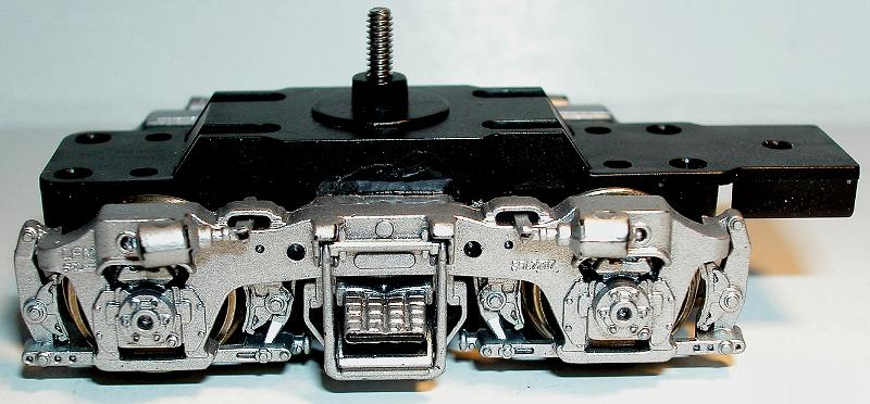

Je viens de recevoir une newsletter de North West Short Line (NWSL) annonçant la sortie d'un nouveau bogie moteur : le Stanton Drive, du nom de son concepteur.
Ce bogie sera proposé en différentes versions. Ce qui est intéressant, par rapport à un bogie Tenshodo, c'est qu'il a un entre-axe réglable. Par exemple, par déplacement d'une pièce, un des modèles peut voir son entre-axe réglé soit à 9'0", 9'6", ou 10'0" équivalent prototype. Mais comme son homologue japonais, il n'a pas de volant d'inertie.

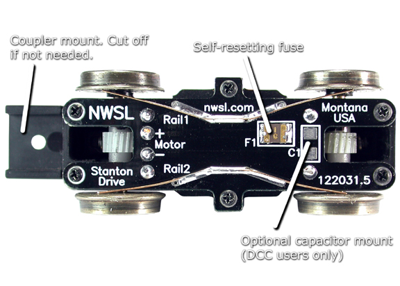

Il est compatible DCC car les connexions du moteur sont distinctes de celles des palpeurs de courant, comme on peut le voir sur la photo ci-dessus.
Il est bien sûr livré sans flancs de bogie, mais il est facile de lui adapter des flancs de bogie des constructeurs courant. Le corps du bogie étant en ABS, il est facile de coller ce genre de pièces.
Enfin, le prix de vente annoncé est de $85.
Pour plus d'info, vous pouvez consulter la page du site de NWSL consacrée au Stanton Drive.
Cela semble être une bonne solution alternative pour la motorisation d'engins ne disposant pas de beaucoup de place.
