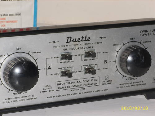

Ayant acheté une loco 9000-classe deMTH lorsque je la met sur les rails en analogique avec un transfo Duette 2x1ampère ,le son fonctionne mais elle ne demarre pas meme lorsque je monte le transfo au maxi.

ton transfo donne-t-il du courant pulsé ?
Si c'est le cas , attention , les locos avec décodeur n'aiment pas du tout !

Bernard, je crois que tu as mis le doigt sur le coeur du problème... Si je ne m'abuse, la conception du transformateur Duette date des années 50. Je ne serais par surpris qu'il sorte une tension redressée en simple ou double alternance même pas filtrée. Pas vraiment recommandé pour des modèles récents équipés en DCC ou équivalent...
Personnellement je ne prendrais pas le risque d'endommager deux locos à 450€ pour conserver un transfo de ce genre. Wink
Et Daniel, bienvenue sur le forum US, mais une petite présentation serait sympa : http://us.leforum.eu/f27-Presentation.htm
Edit : j'ai trouvé cette photo :
C'est ce modèle, Daniel ?

Oui c'est bien mon modéle de transfo , j'ai bien une mutimouse de roco mais je ne sais pas comment m'en servir ??*

OK. Est-ce que tu as essayé de le mettre en position "FULL" wave, bouton rotatif à mi-course/ 3/4 de course ?

Je crois que full wave donnera du pulsé à fond , ce que le décodeur risque de mal apprécier !
N'y a-t-il pas un moyen de déconnecter ce pulsé ?
La suggestion d'un essai avec un autre transfo est bonne , voire une alimentation stabilisée en continu
( attention , pas à découpage ! )

Je me trompe peut-être, mais je pense que le bouton "Half/Full" fait référence au mode de redressement, et donc à la forme d'onde. Je ne crois pas qu'une alimentation de cette génération fasse vraiment du pulsé (PWM), mais utilise simple un redressement double ou simple alternance associé à un potentiomètre bobiné pour faire varier la tension. Un transfo, quelques diodes, un potentiomètre et un inverseur sont à mon avis les seuls éléments que l'on trouverait pour chaque sortie si on ouvrait le boitier...
Si j'avais un alimentation de genre, pour faire un essai, je mettrai un condensateur de filtrage en sortie, histoire d'avoir une tension plus proche du continu. Mais je doute que Daniel veuille se lancer dans ce genre de manipulation à risque...
