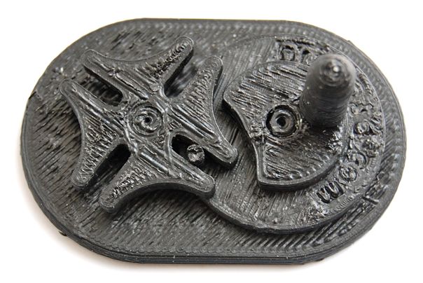

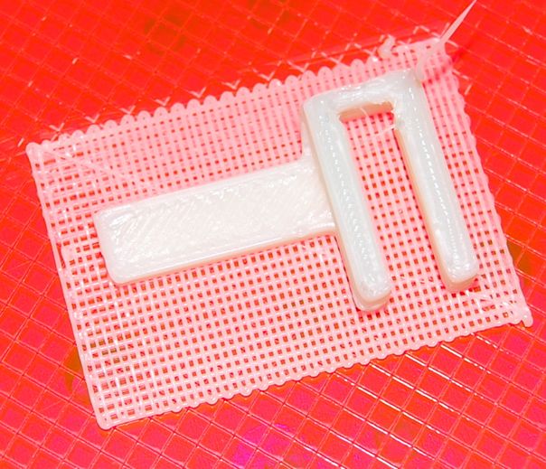

En ce qui concerne les machines à 1000$ (ou 500$ en kit), il ne peut s'agir à mon humble avis que de machines CNC utilisant la fusion/extrusion d'un fil plastique ou la dépose d'encres épaisses. Le prix est attractif, mais on est très, très loin de la précision d'une machine de stéréolithographie. On obtient ce genre de pièces :

Au vu des résultats par rapport au prix, je préférerais utiliser les services d'une société spécialisée...
