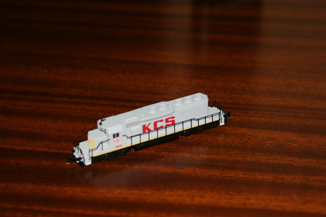

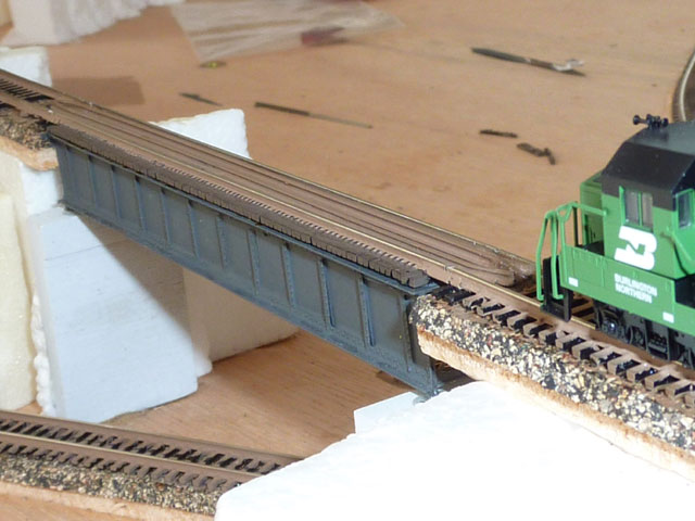

Tout est dans le titre. Wink C'est à cause de ma petite dernière, la SD40-2 que j'ai achetée la semaine dernière lors de mon escale à Miami.
Le dessous de ses bogies est "bas sur pattes" et râcle sur les contrerails en code 55 (idem que ma voie) que j'ai fixés sur mes ponts.
Il va donc s'agir de remplacer ceux-ci par les mêmes en code 40. Wink

Ah, Bruno, tu es décidément irremplaçable! Merci infiniment pour ta proposition! Ecoute, 2 ponts, 15 cm de longueur "contre-raillée" sur chaqu'un, disons que 60 cm au total seraient pour moi une bénédiction. Okay
