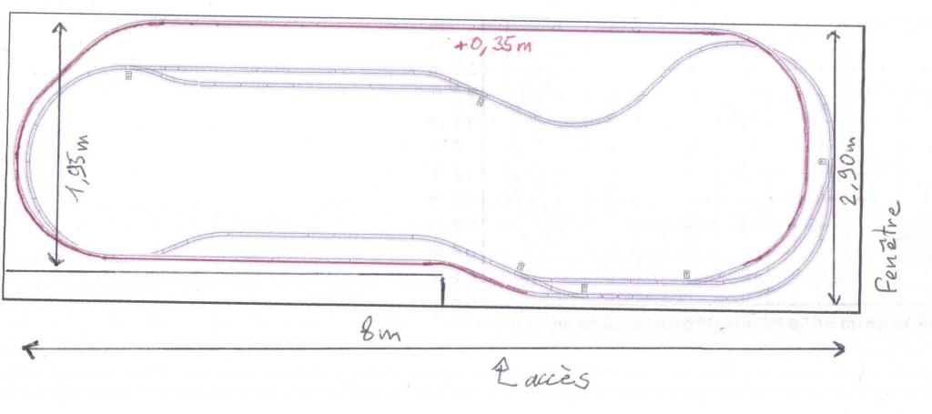

Comme indiqué dans ma présentation, j'avais pour projet de refaire mon réseau en plus GRAND!
J'ai donc démonté l'ancien qui mesurait 5,4m par 1,2 sur un simple plateau avec des courbes et aiguilles de O42 pour le refaire en tour de pièce.
J'en ai profité pour refaire le doublage des murs et l'isolation du plafond, travail long mais obligé et pendant ce temps: pas de train Sad Sad
Voici un schéma du futur réseau:
Le plan est rectangulaire mais la pièce de mon grenier ne l'est pas, c'est pourquoi la dimension du coté gauche est bien plus petite que la droite.
Les rails sont de chez K-line et Lionel avec des courbes de O63, O72 et O81. Les aiguilles sont des K-line de O72. Peut-être qu'un jour je changerai pour des rails Atlas plus réalistes mais pour l'instant je fais avec ce que j'ai. La voie surlignée en rouge est surélevée pour passer par dessus les poutres du plafond qui lui ne culmine qu'a 1,25m à cet endroit là. La voie monte à plus de 35cm par rapport au plateau au point maxi.
J'ai commencé à monter les superstructures du réseau cette semaine mais je n'ai pu finir par manque de matériau. J'ai quand même commencer à poser des rails pour essayer et voir à quoi ça va ressembler. Finalement en rassemblant bouts de bois et cartons, toute la voie est posée suivant le plan et un train a enfin pu tourner.

Bruno, à quelles exigences (géographiques, économiques, démographiques, industrielles, etc.)
est appelé à répondre le réseau au tracé ci-dessus ? (T'es-tu posé cette question préalable ?)
Messages: 2 754
MessagePosté le: Dim 22 Aoû 2010 - 17:27    Sujet du message: Mon nouveau réseau MTH en 0 3 rails Répondre en citant
C'est la question que l'on devrait tous se poser en effet.

MessagePosté le: Dim 22 Aoû 2010 - 17:51    Sujet du message: Mon nouveau réseau MTH en 0 3 rails Répondre en citant
Bonjour Kotcha, je n'ai pas vraiment d'exigences pour mon réseau. Je fais du toy train pour me détendre. Avec ce type de réseau bouclé, je peu faire tourner un train pendant que je fais autre chose: décor sur le réseau, lire Classic toy trains magazine etc... Au niveau géographique, comme j'ai pas mal de véhicules Union Pacific, je vois bien un truc comme le Tennessee Pass ou le Soldier Summit avec le passage en "altitude". Avec quelques aiguilles supplémentaires, je verrai bien un petit "yard" en dessous de l'évitement en haut à gauche et un embranchement vers un entrepôt ou une industrie vers la droite, pour faire des manoeuvres. Dans la zone d'aiguilles en bas à droite, je pourrai mettre une "station" avec des quais dans l'entre-deux voie. Quelques habitations et commerces entre les courbes dans le coin en haut à droite. Mais tout ça se fera au filing au fur et à mesure du temps. La taille du circuit me permettra de faire circuler un grand convoi avec plusieurs machines et au moins une quarantaine de wagons sans que le train ne se morde la queue comme avant.

Avant de tout démonter pour modifier et finir la superstructure, j'ai refait une petite vidéo avec cette fois-ci une loco diesel et quelques wagons de plus.
Le train tourne dans l'autre sens par rapport à la 1ère vidéo, la montée est plus facile: 7,5m pour grimper les 35cm soit 4,6%. La descente se fait en 6m soit 5,8%. Pour améliorer tout ça, je pense surélever la zone des bifurcations ( en bas à droite du plan ) d'environ 10 à 12cm pour réduire la montée à 3,3% et la descente à 4,2%. L'accès à cette zone se fera donc maintenant avec une petite montée à 3% depuis l'évitement ( où le train démarre puis s'arrête à la fin de la vidéo ). On a l'impression que le train va vite, mais cela doit venir du manque d'éclairage du grenier car lors de la prise de vue, c'était moins rapide.
