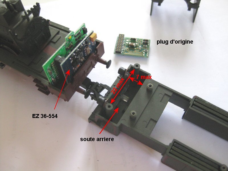

j'ai une 130T Trix depuis qlq mois qui me pose des pbm de decodeur 21 pin Confused en fait, de taille decodeur, car apres avoir teste plusieurs modeles (Bachmann, etc...) le seul qui rentre sans gener la fermeture de la carrosserie, c'est bien sur le Trix 66839, mais pret de 40 Euros le morceau et pas facilement trouvable Rolling Eyes
l'emplacement dans le coffre arriere avec un Bachmann et le plug d'origine...
et le Trix...

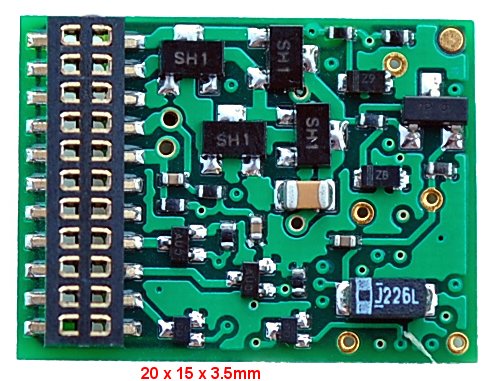

c'est sur que le Trix est tres bien en taille : 22 x 15.4 x 6mm, mais cela me fait... suer de mettre ce prix pour n'utiliser que 2 fonctions Evil or Very Mad
en magique il y a 2 semaines, j'ai decouvert ce nouveau decodeur de chez TCS, le EU621 de 20 x 15 x 3.5mm specialement developpe pour le marché Européen :bave:
les infos ici >>> http://www.tcsdcc.com/Customer_Content/Products/Decoders/HO-Scale/EU-Series/EU621/EU621.html
surtout que DCC Hobby viens de les recevoir, et a prix plus que correct Mr. Green >>> http://dcchobbysupply.com/zcart/index.php?main_page=product_info&cPath=3_17&products_id=785

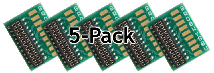

j'attend que John ai recu un autre truc sympas de DCC (des adaptateurs 21 pin > 8 pin a souder pour bricoler) pour lui commander le tout Okay
l'adaptateur TCS 21-HW-5Pack permet de souder le decodeur filaire 8 pin que l'on veut sur un support 21 pin, et c'est le seul que je connaisse Cool
