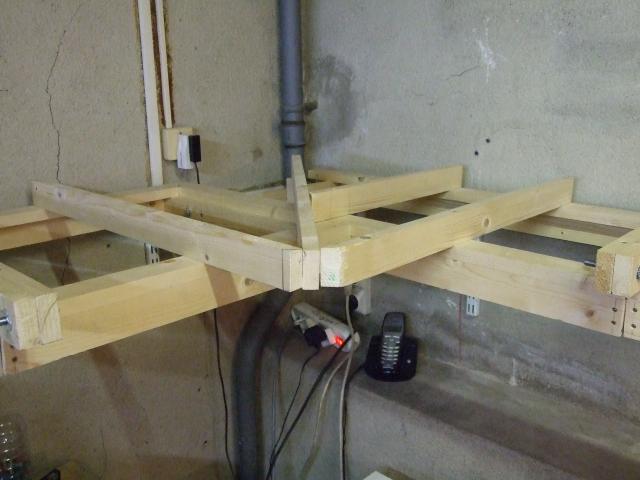

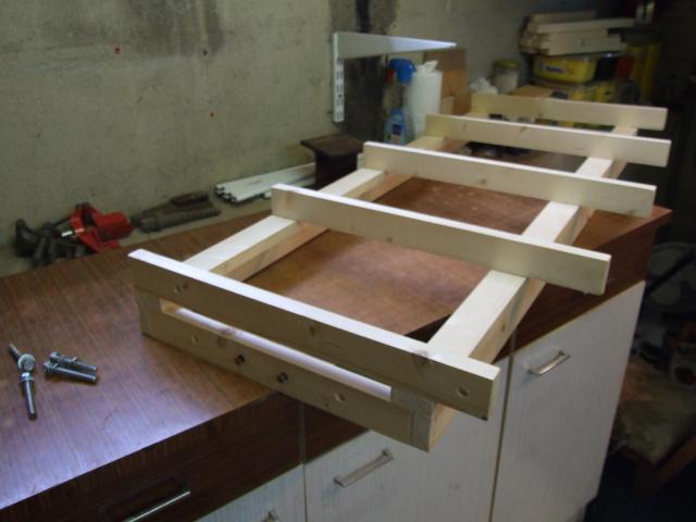

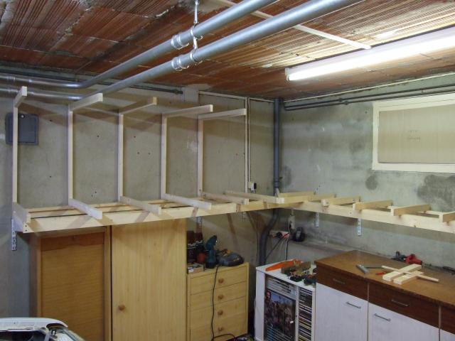

Voici les trois premiers modules de la Dolly Varden Mines. Il me reste encore à mettre les tasseaux à l'arrière ( quand Merlin l'enchanteur les aura reçu; en principe lundi ).
J'aurais aussi le fond et le dessus à fermer avec de l'isorel de 3mm d'épaisseur, puis le bandeau du haut et celui du bas. Puis à installer les supports de la plate-forme; et
la plate-forme elle-même. Tous les tasseaux sont vissés uniquement, sauf les deux poutres en L qui elle est collée et vissée.

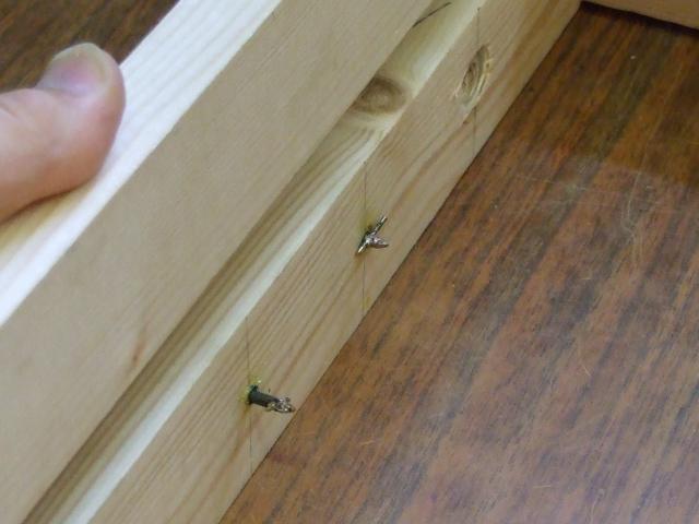

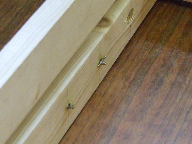

Les écrous à frapper, et les boulons.

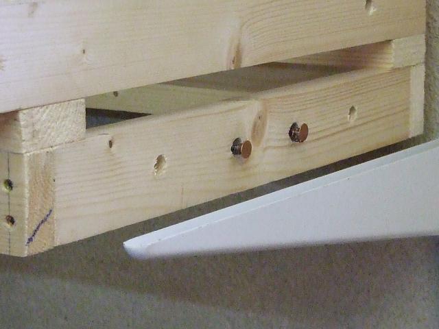

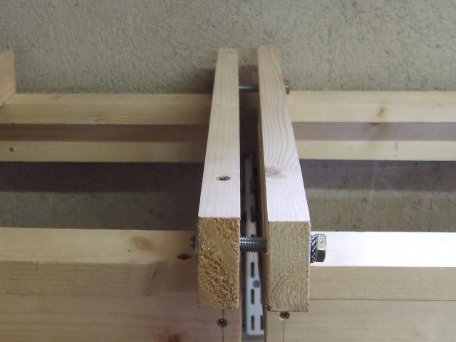

La dernière photo montre le principe du raccordement des modules entre-eux. Pour éviter toute manipulation de raccordement électrique, j'ai confectionné des palpeurs avec des clous en cuivre des couveurs, pour alimenter la ligne bus du DCC.

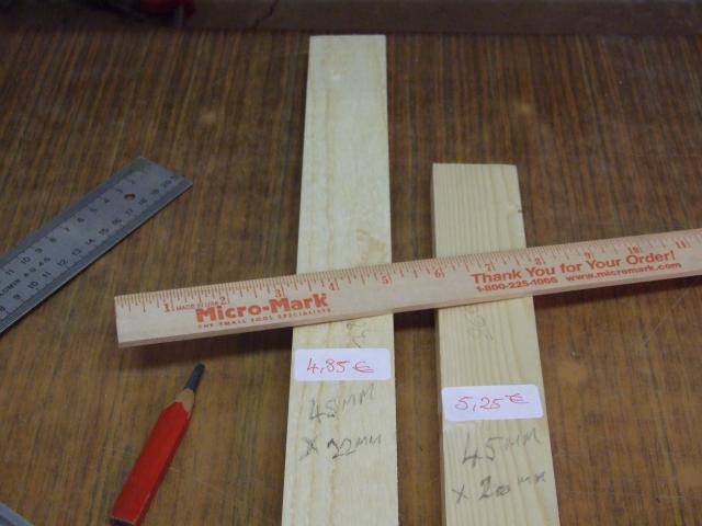

Les tasseaux employés, dans un premier temps j'avais acheté des tasseaux rabotés chez mon marchand de bois à côté de chez moi ( tasseau de droite sur la photo, puis après j'en est trouvé chez Merlin non raboté à seulement 4,85€ ).
Dorénavant j'utilise plus que ceux-ci.

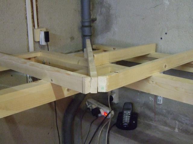

Le module d'angle:
Une a
utre vue rapprochée du module d'angle:

MessagePosté le: Dim 8 Aoû 2010 - 16:39    Sujet du message: Premier travaux sur la Dolly Varden Mines Railway. Répondre en citant

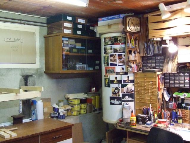

Le coin ou sera installée la coulisse du réseau. Bien entendu le meuble vitrine sera déplacé; les dimensions de cette coulisse est de 1,33 m x 0,45m.

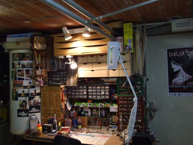

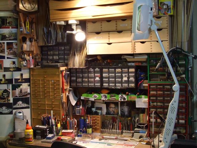

J'en profite pour vous montrez la table de travaille, et l'atelier.

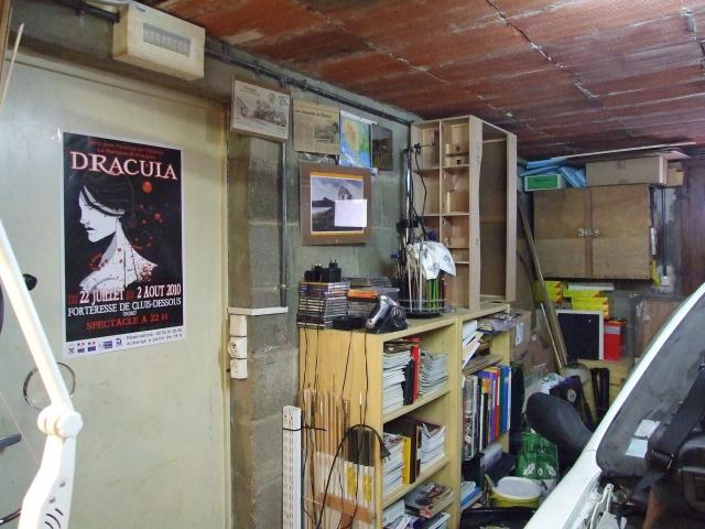

La partie du mur du garage, où sera fixé le terminus d'Alice Arm; ce module de 2,40m empiétera légèrement devant la porte qui conduit dans la pièce du sous-sol, me laissant quand même un passage de 0,45m de large.
Dans le coin de ce sous-sol sera installé le réseau en HOn3.

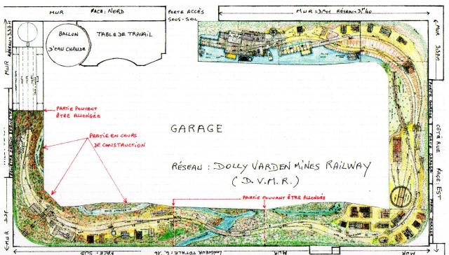

MessagePosté le: Dim 8 Aoû 2010 - 17:35    Sujet du message: Premier travaux sur la Dolly Varden Mines Railway. Répondre en citant
Pour plus de compréhension, je vous repasse le plan du réseau dans une version réduite de 50% en jpg. vous pourrez mieux situer les parties en cours de réalisation.
Si vous avez des questions à formuler, n'hésitez pas.

Cela dit, je te conseillerais vivement de déplacer ta prise murale de là où elle se trouve,
pour la mettre ne serait-ce qu'un peu plus bas, et la rendre moins inaccessible que
lorsqu'elle sera cachée, à son emplacement actuel, par ton fond de décor....

Non Alex le réseau en HOn3 sera installé dans la pièce du sous-sol ( mais bon pour l'instant c'est en projet ). La D.V.M.R sera bien en On30.
Tu parles de ma prise de téléphone, oui elle va être déplacée près de mon bureau. La prise que tu vois derrière le module d'angle, à déjà été déplacée; la réglette est simplement provisoire.
Par-contre je ne sais pas si on la vois sur la photo plus à gauche, j'aurais une autre prise à installer plus bas. D'ailleurs j'ai EDF qui doit aussi m'installer mon compteur à l'extérieur sur le devant côté rue.
Ces trois module représente déjà un développé de 3,50m, sans compter la voie de croisement de la mine, et bien entendu la coulisse. Une fois que la voie sera posée, je pourrais faire dégourdir les bielles de mes Climax.

Ton système de palpeurs est pas mal du tout, l'idée en est simple, mais à la fois géniale, pas de misère à s'enquiquiner avec des connecteurs pour le bus !

Dis moi, Charley, tes modules, sont-ils simplement posés sur les équerres métalliques ou bien vissés ? Et ça pèse combien un module comme celui que l'on voit posé sur les meubles de cuisine avec son fond de décor ?
