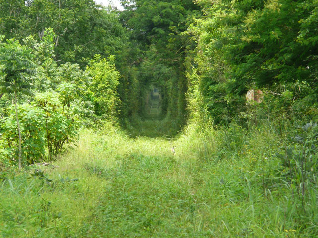

J'ai retrouvé une photo où l'on peut voir la voie qui ondule en fonction du relief du terrain...
Ne trouvez vous pas que l'ondulation de la voie "casse" un peu la position des wagons sur celle ci?
N'y a t'il pas une sorte de "norme" à respecter pour restituer le côté naturel sans trop l'accentuer?

T'inquiètes pas, il faut lire entre les lignes; je trouve que sur la photo précédente, l'effet est légèrement exagéré tout en reproduisant bien la réalité....

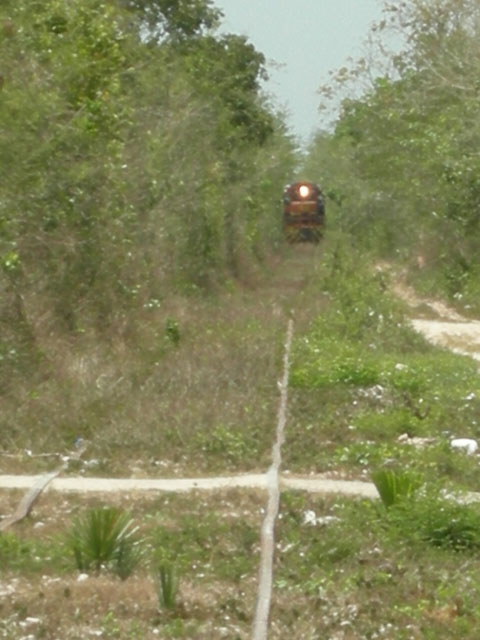

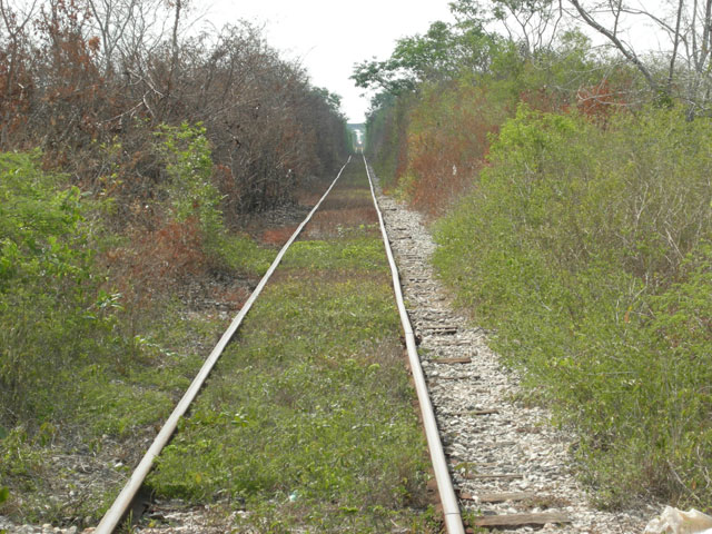

Pour compléter ce qui a été dit précédemment (sauf Panponmimo, avec lequel je ne suis ici pas d'accord, j'expliquerai pourquoi après... Wink ), je réfléchis à la même question pour mon futur réseau mexicain. Ce réseau dépeindra une région qui est plate à faire passer la Hollande pour une zone montagneuse, le Yucatan.
Même dans cette région il est impossible de ne pas trouver des changements de déclivités, tel que le montrent les photos ci-dessous.

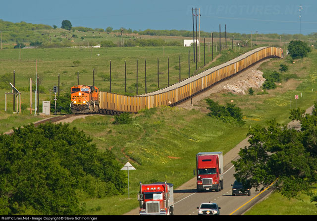

Paponmimo, je ne suis pas d'accord avec toi: l'ondulation que tu évoques donnera un aspect ressemblant plus à ceci (coupons gondolés eux-mêmes)
qu'à ce que je montrais plus haut, ou encore qu'à ceci, vu dans une région pourtant relativement plate, toutes photos illustrant à mon avis d'avantage ce sur quoi s'interrogeait l'ami pica:
Moi-même, je prévois pour mon futur réseau de reproduire ces changements de déclivités, d'autant plus que comme la ligne réelle qu'il sera censé reproduire il y aura de très longues portions rectilignes. Je ne pourrai absolument pas faire l'impasse là-dessus. Ce que je compte faire: définir les parties "au creux de la vague" comme étant le niveau Zéro, donc sur la base du contreplaqué. Je reproduirai des déclivités faibles (0.5% à 1%) en utilisant des tasseaux pré-dimensionnés (ou des rampes Woodlands Scenics, disponibles pour des déclivités de 1%) que je positionnerai sous la semelle en contreplaqué supportant le liège du ballast et la voie elle-même. Puis je disposerai des plaques en poly de part et d'autre de la voie et je couperai celles-ci horizontalement de façon à ce que leur surface épouse peu ou prou le profil de la voie. Je pense que ce devrait être OK ainsi. Wink

(toutes photos de ma pomme, sauf celle du convoi BNSF par Railpictures Wink )
