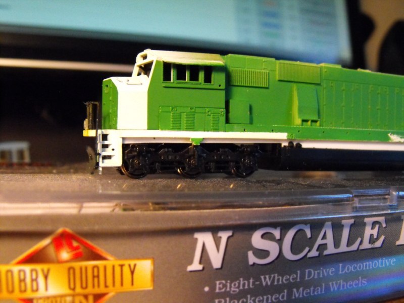

Ayant acquis sur ce forum une SD60M undecorated, je me suis lancé, une couche de vert cascade Floquil suivi d'une passe de blanc tamiya pour la White Cab .. Voici le résultat :

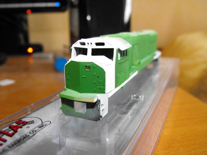

Le noir reste à passer après un masquage au ruban tamiya. Concernant les masquages, celui du nez, afin d'avoir la face verte, m'a donné du fil à retordre. J'ai employé la même technique que pour ma SD9 BN, c'est à dire, dessin sur Visio de la forme voulu, après plusieurs essai pour la mise aux côtes (le filet blanc sur le pourtour devait être constant en épaisseur) j'imprime sur une feuille puis j'y colle un ruban tamiya sur l'encre encore sèche, ainsi j'imprime le négatif sur le collant tamiya.

Eh oui depuis le temps que j'en parle de cette SD60M, fallait bien commencer !!! J'avais tenter une livrée Heritage 2 pour cette SD60M mais ça me plaisait pas, donc j'ai décaper et hop ! une livrée BN Green Cascade comme je l'aime ...
Concernant l'application, je vous montre un peu comment j'ai procéder en dessinant la forme sous Visio.
Une fois les côtes bonnes, j'imprime puis colle un ruban tamiya pour avoir le négatif, que j'applique (sans m'énerver hein !!! Mr. Green ) sur le nez. Pour infos plus de 20 essais ont été nécessaire ... Rolling Eyes L'axe est tracé au centre pour faciliter le positionnement du masquage. Sur ce coup j'ai de la chance, le blanc tamiya est très couvrant à l'aérographe. D'autre marque comme Humbrol le sont beaucoup moins. Du coup grâce à ça, j'ai pu passer le vert en premier et le blanc ensuite, d'ordinaire je peint de la teinte la plus clair à la plus foncé pour éviter justement de voir les couches foncé en dessous des claires qui ne sont pas toujours couvrant à 100%.
Dès que j'ai du temps, je passe la couche noire sur le dessus. En tout cas, elles sont sacrément chouette ces machines dans cette livrée ...

Petite question concernant les peintures Tamiya, tu les dilues à combien et avec quoi? Car j'ai toujours eu des problèmes avec, j'arrête pas de boucher les buses. Je serais parti du blanc en base, pour passer ensuite le vert, mais ton résultat est très bien, belle finition. Okay

Je dilue mes peintures avec de l'acétone à 50%. en pratiquant ainsi je n'ai jamais eu de buse bouché et aucun soucis avec l'acétone, par contre je n'ai jamais réussi à diluer correctement avec le diluant tamiya. Sinon tu peu remplacer l'acétone par de l'alcool 90° en diluant toujours dans les même pourcentages.
Concernant ma machine, j'avais penser au blanc en premier, mais le masquage qui aurait été l'inverse de ce que j'ai fait n'était pas évident car il n'y a pas beaucoup de surface sur l'arrête du nez pour positionner le collant, donc le masquage n'aurait pas été parfait et sur pour uniforme sur la longueur.
