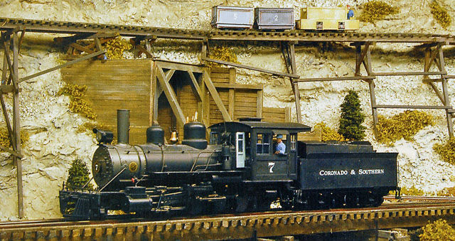

En attendant d'hypothétiques autres "old timers", voici la #4, une classique mogul Bachmann:
Le châssis du tender a été raccourci (je le trouvais trop long) et il a reçu une rehausse à charbon pratique pour installer confortablement décodeur et haut parleur. Malgré des prises de courant supplémentaires sur les bogies du tender, ce n'est pas encore parfait. Je vais rajouter des lamelles de contact un peu partout.
Le numéro 5 est réservé pour une 4-6-0 que je compte kitbasher à partir d'une autre Mogul.
La #6 est une classique C16 BLI, presque à l'état d'origine:
Je compte modifier le tender pour lui donner le look plus ancien et moins typiquement Rio Grande des tenders d'origine de C16. Aucun problème de prise de courant. Démarrage un peu brutal et son étouffé caractéristiques des C16 BLI. Bonne tenue de voie en marche avant, mais déraillements fréquents en marche arrière, me donnant envie de multiplier les contre-rails aux points sensibles du réseau.
La #7 est plus originale:
Ce n'est autre que la 2-8-0 Bachmann, un peu modifiée.
D'abord la cabine, que j'ai remplacée par une cabine en bois, pour lui donner un look plus classique pour un réseau US, plus homogène avec le reste du parc, et moins volumineux. C'est une cabine d'origine Banta. Comme Bill Banta n'avait pas de cabine pour cette loco à Expom', j'ai pris une cabine prévue pour la C16 BLI, que j'ai dû élargir et charcuter un peu.
De plus, je n'ai choisi ni la boite à fumée longue, ni la courte, mais une mi-longue qui a nécessité un tronçonnage de l'extension d'origine.
Enfin (là, je suis vicieux) j'ai un reculé la traverse avant d'environ 5mm.
Une rehausse de tender masque un Loksound et deux HP (j'ai dû découper le dessous du châssis en zamac pour avoir un trou assez grand. Vicieux, je vous dis!!
Voila, c'est fini pour les vapeurs. La prochaine fois, nous passerons aux moteurs à combustion interne.
Jean-Pierre "Tyrphon" Dumont
