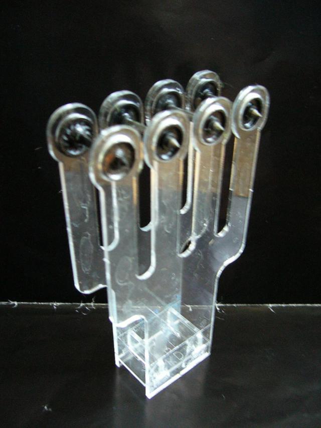

Voilà un petit outil bien pratique pour peindre les roues, sans déborder sur les boudins, ni avoir à les masquer Okay
C'est fabriqué par Lazer Kit, http://www.laserkit.com/laserkit.htm et existe pour plusieurs diamètres et fabricants.
Le modèle ci-dessous est la Ref: 906 pour des roues de 33" de chez Kadee.

Pas bête comme système

Astucieux !! Okay

Pas mal.

Le truc tout con mais qui rend service

Howdy,
ça vaut pas le coup d'investir dans ce genre de gadget ( très pratique ), il en faut pour tout les diamètres de roues!
On prend deux bouts de plastoc à épaisseur de la bande de roulement, on scotche, on perce au diamètre voulu, deux élastiques pour maintenir les essieux entre les plaques, un coup d aéro, et c'est peinturluré !
