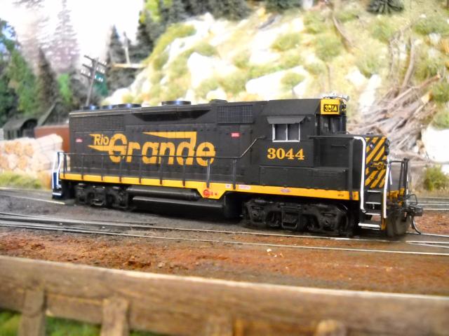

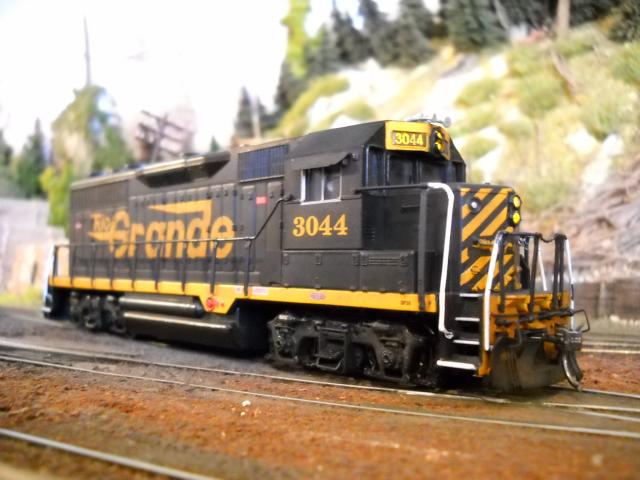

voila, je viens de recevoir ma GP35 Bachmann DCC equipée directe de la source , de Chine .Neuve, elle m'a couté 40 euros, port compris .Elle a quand même mis un moi pour venir, mais est arrivée a bon port .
Avec le décodeur B'Man (nul, car sans EMF, entre autre...) d'origine, elle a un fonctionnement pas terrible, terrible, quand on est habitué aux alim ou aux décodeurs avec EMF ...(Vitesse irrégulière...)

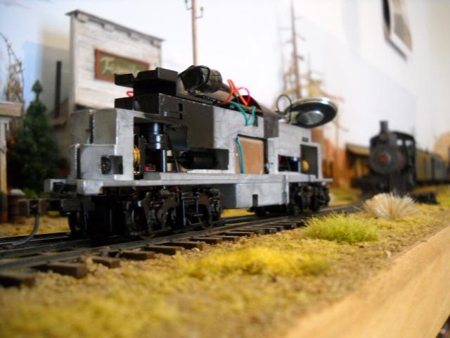

Du coup, j'avais un tsunami 645 Turbo, inutilisé, que j'ai installé a la place du circuit DCC B'man d'origine . Pourquoi un 645 turbo, dans une GP35 ? Parceque, dixit soundtraxx:
" The GP 20, GP 30, GP 35, and SD 24 are equipped with turbo charged versions of the EMD 567 and sound similar to the 645 turbo. We recommend using the EMD 645 turbo Tsunami for these locomotives for a more prototypical sound."
Et voila, un speaker 1" dans le fuel bunker, et le tour est joué, l'engin a un fonctionnement beaucoup plus sympathique !!! Silence absolu sans le son, et bonne régularité , tout au moins aussi bonne que mon NW2 BLI !(Mais moins bien évidement que mes GP Atlas)
Le ventre (préhistorique )de la bête, lors des essais de Tsunamisation ...
MessagePosté le: Jeu 24 Juin 2010 - 22:04    Sujet du message: GP35 Bachmann Répondre en citant
Tout ça pour dire que cette petite machine est une bonne base pour débutant ou pour se faire des UM de 5-6 machines a pas cher, pour rouler sur un grand réseau .Apres un bon rodage , les roues ne se sont pas encrassées ,comme avec les athearns (non Genesis).
J'ai installé des feux clignotants (possibilité Tsunami) sur le museau, des pares soleil et chasses pierres (Atlas) et des KDee 158 ...

C'est une Bachman de la gamme Spectrum , ou classique Question ( elle m'a l'air plutôt bien détaillée )
Et lorsque que tu dis l'avoir eu à la source : tu t'es adressé à une "boutique" en Chine Question
MessagePosté le: Ven 25 Juin 2010 - 18:54    Sujet du message: GP35 Bachmann Répondre en citant

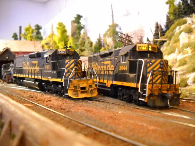

En fait, c'est une B'Man de base, achetée sur E bay, en Chine directos, c'est vrai qu'ils ont fait des progrès sur les modeles "non Spectrum" ...
A coté d'une tunnel, Athearn ..

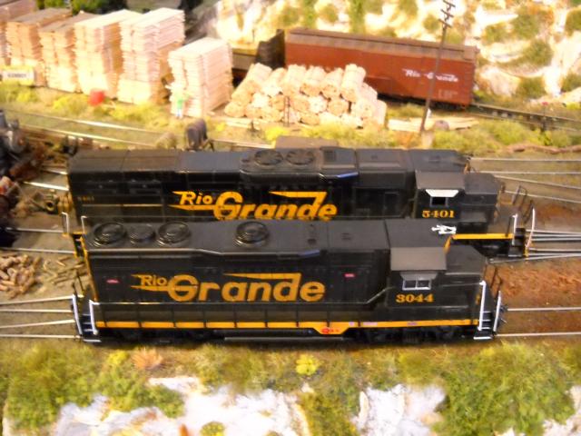

Mes condoléances pour la petite loco qui a péri en chutant du haut de tes montagnes ! Ça ne pardonne pas, c'est sur que dans ces cas la, il vaut mieux que ce soit un modele pas cher plutot que la derniere MTH ou je ne sais quoi !
Différence entre la GP35 B'Man et la SD40T-2 Athearn ...
En attente sur le yard ...

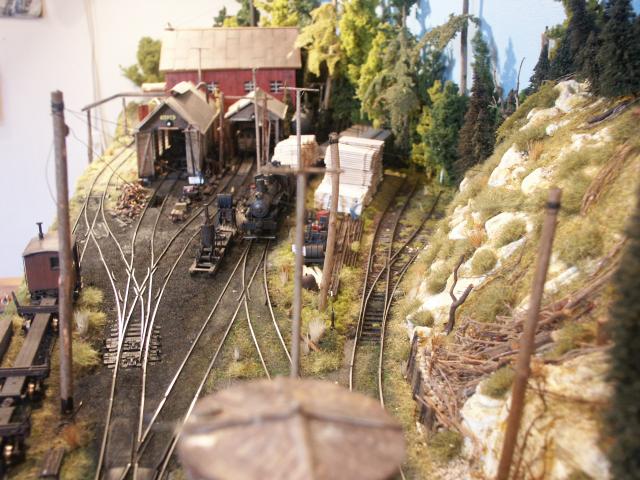

Tes voie sont super chouettes ! Comment as-tu obtenu cet effet d'enterrement ?
MessagePosté le: Sam 26 Juin 2010 - 13:44    Sujet du message: GP35 Bachmann Répondre en citant

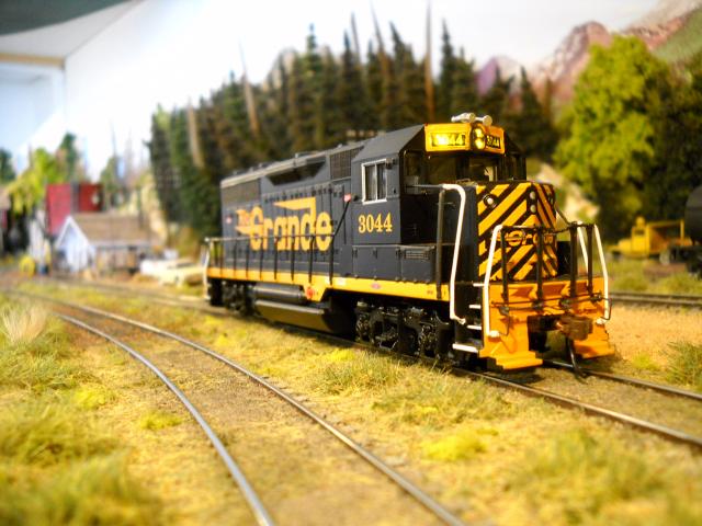

En fait, c'est la partie du réseau la plus ancienne, et a l'époque je ne connaissais pas internet, pour se fournir en voie fine US , il n'y avait que Shinohara en vente par correspondance chez qq spécialistes US français ;Du coup, j'avais acheté de le Jouef code 100 (beurk!) chez le revendeur le plus proche ...et pour estomper cette voie plus grosse a l'echelle que les plus grosses voies PRR (qui pourtant font dans le heavy ! )j'ai décidé de l'enterrer !
C'est tres simple, tu enterre ta voie dans le support de ton choix (balaste, terre, sable ...), tu humidifie avec un vapo, et tu encolle de manière classique (colle blanche, eau, prod a vaisselle)je dépose ce melange avec une grosse seringue ou un accessoire de patissier (pour mettre la la crème )
Pour la profondeur du passage des boudins, ça dépend du matériel que tu as, si c'est au normes US, y a pas de problèmes,une ornière de la profondeur du champignon du rail suffit !
Avant encollage, si tu veux faire du grass running, tu saupoudre de flocage .
Apres un bon sechage (et qq retouches pendant celui ci),un bon coup de chiffon imbibé d'acétone pour nettoyer a fond le dessus du rail, et c'est parti pour une circulation !
Un coup de gomme a nettoyer Fleishman de temps en temps, et je n'ai aucun soucis !

Une photo assez ancienne , au temps ou le déchargement des grumes se faisait a l'aide d'un petit donkey a vapeur, on voit bien les voies enterrées ...

oui, mais j'ai peur que dans nos petites échelles la technique ne rende pas aussi bien car proportionnellement les boudins sont plus gros.
MessagePosté le: Mar 29 Juin 2010 - 07:35    Sujet du message: GP35 Bachmann Répondre en citant
C'est vrai qu'en N, les boudins sont plus gros, il suffit de faire des ornières plus profondes .Au début, je faisais rouler du matos "vintage" a base de Rivarossi,avec des gros boudins et ça le faisais bien !
Pour faire du grass running, en N, il te faudra mettre moins de terre (sable, balaste...)pour que la couche d'herbe soit moins haute ...
Juste a au dessus des traverses, a "plancher couvert" comme on disait au temps du PLM, quand ils recouvraient les traverses de balaste !
