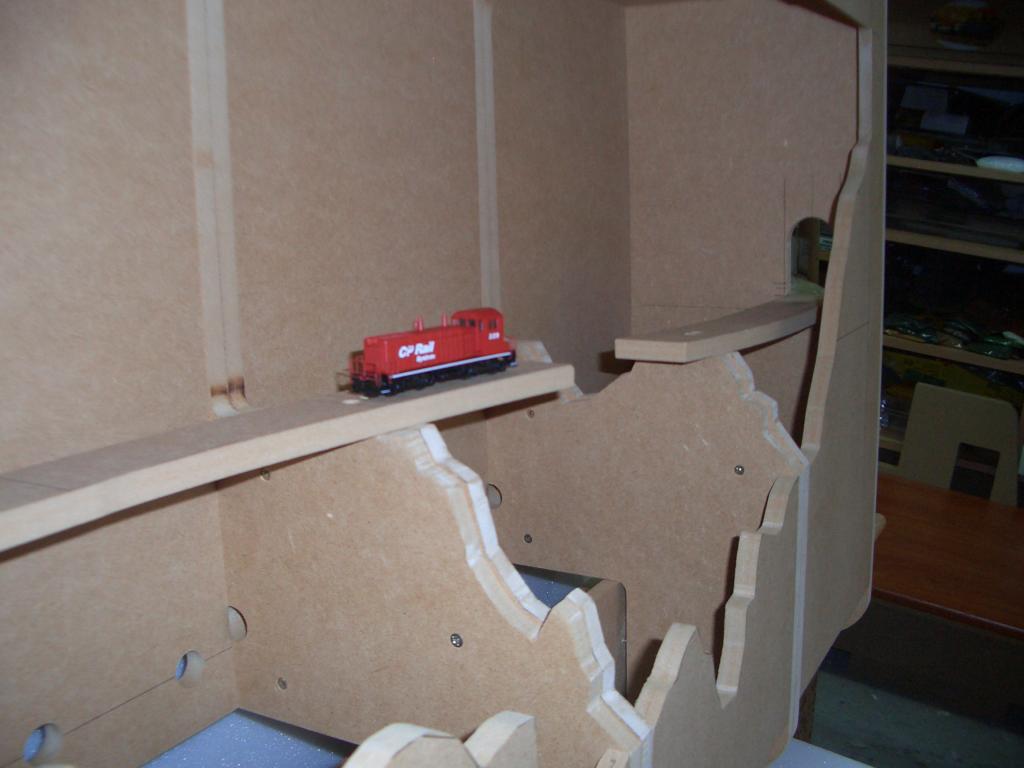

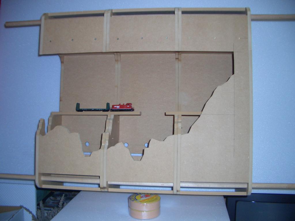

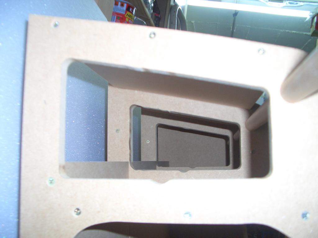

Il y a plusieurs mois, soit en aout 2009, j'avais commencer la construction d'un module.
Je l'avais mis sur ce forum, mais depuis par faute de temps et de place.
Celui-ci fut annule puis détruit.
Aujourd'hui, je reviens avec un nouveau projet, que je vais vous présenter.

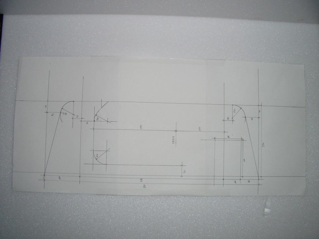

Le plan.
Le module fait 220mm de cote et 660mm de haut.
Il est de type mural.

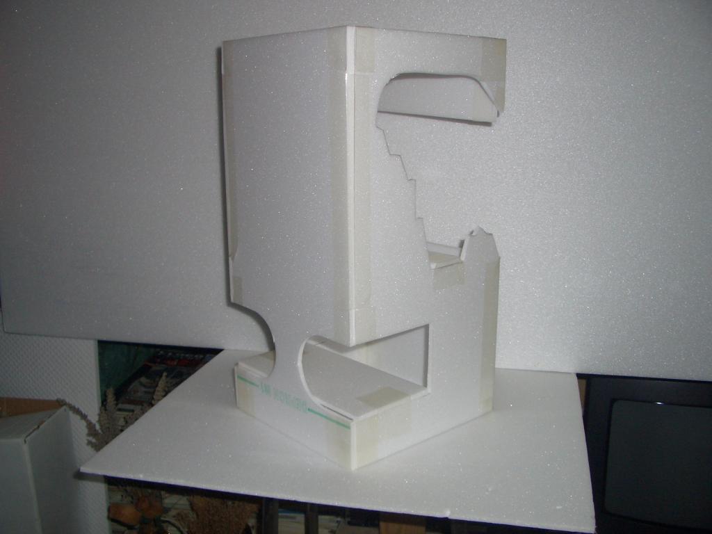

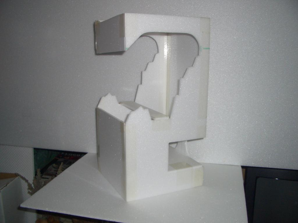

Un essai de volume en dépron, pour ce faire une idée.
J'ai choisi le MDF de 10mm, pour la construction.

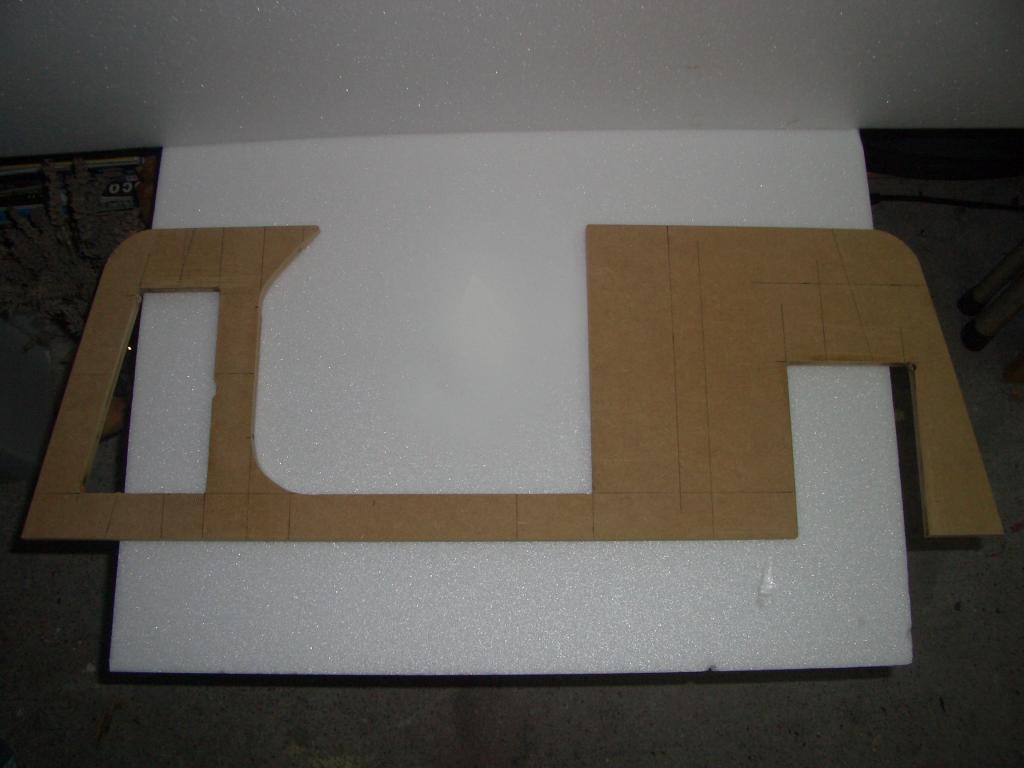

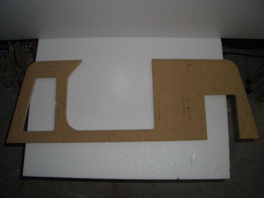

Le gabarit.
Puis les pièces sont poser dessus, et fraiser avec une défonceuse.
Toutes les pièces sont identique puis retoucher par la suite.
Le gabarit de perçage avec les numéros et la taille des pièces.

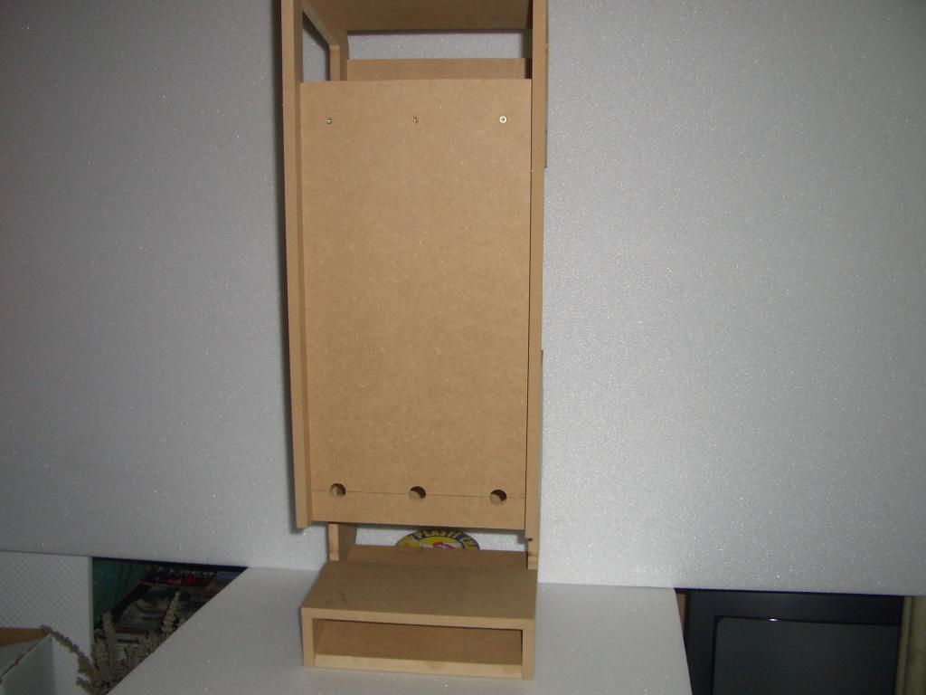

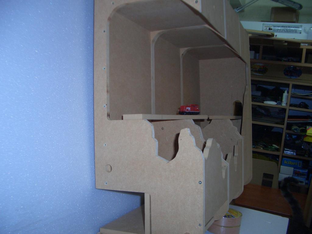

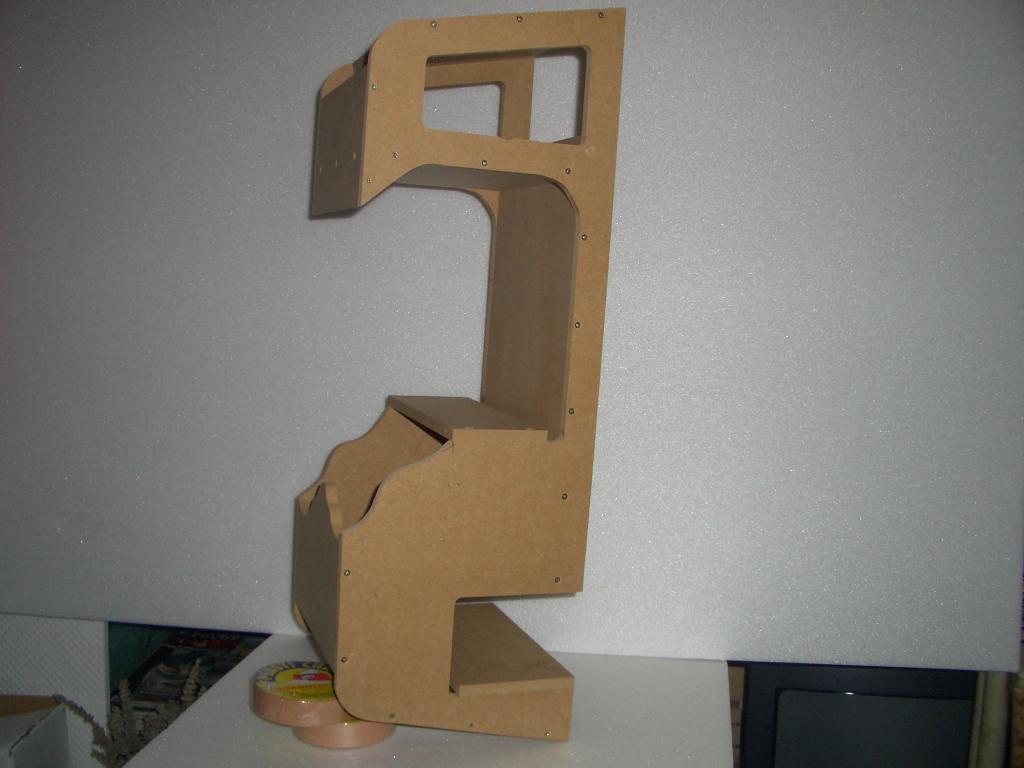

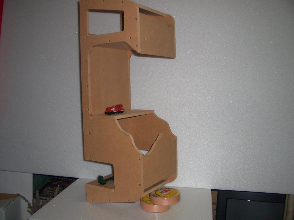

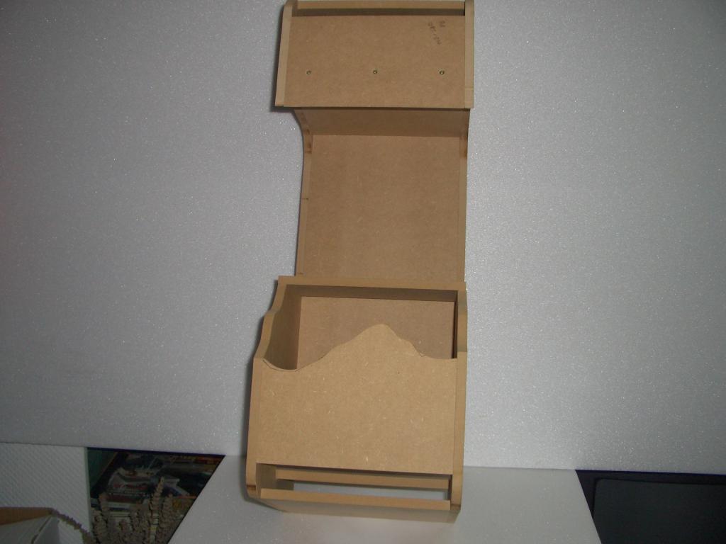

Un module proto est construit.
De face.
De coté.
De l'arrière.
De l 'autre coté.

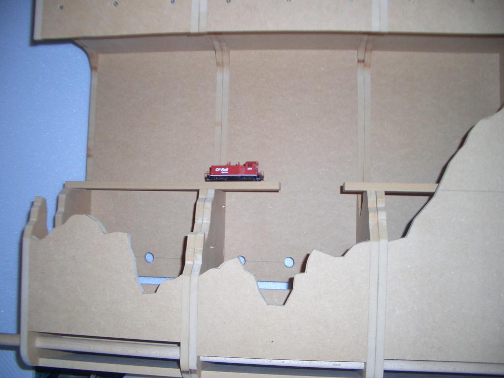

Par la suite on en construit 3 autre, on les assemblent.
Et voilà..
De face
De plus prés
De coté
La partie haute
La coulisse
Le futur pont
Voilà.
Par la suite, je ferai un descriptif de la construction d'un module.
A suivre.

Je vois que beaucoup de monde ce pose la question, pour si étroit. Question
Tout simplement par ce que l'idée de départ était de faire le plus grand possible sur la plus petite surface possible.
D'avoir un module qui comprend tous.
: la voie visible
: les voies caché
: la commande DCC avec son alimentation ( pas pour tout les modules)
: le cablage et les modules électroniques
: l'éclairage dans un bandeau
: un décor positif et négatif, de bonne taille
: le tout caché, car les modules sont accroché au mur
: enfin cela doit ressembler à un meuble vitrine, une fois fini
: de ne pas à refaire toute la conception à chaque extension
: de normaliser le plus possible les pièces
Après avoir réfléchie pendant plusieurs mois.
J'ai trouvé que la taille idéal était de 220mm par 220mm par 660mm de haut.
Ce qui l'aise pour le train par module une surface de 200mm par 190mm ( long / large )
Une hauteur de 205mm haut dessus du rail, et de 180mm en dessous.
Cela peux paraitre petit, mais en N tout est réduit au 160.
A l'échelle 1, cela fait.
190mm de large = 30,40 mètres
220mm de long = 35 mètres
205mm de haut = 32,80 mètres
180mm de bas = 28,80 mètres
Ce qui fait en faite un carré de 30 mètre de coté, avec 30 mètres vers le haut, et idem vers le bas.
Je pense que cela est pas trop mal.
En ce qui concerne le poids , ce n'est pas aussi lourd que cela.
Dans les semaines à venir, je vous ferai un montage d'un module pas à pas, le tout en fotos avec descriptif.
Voilà pour ce soir.
A suivre...
