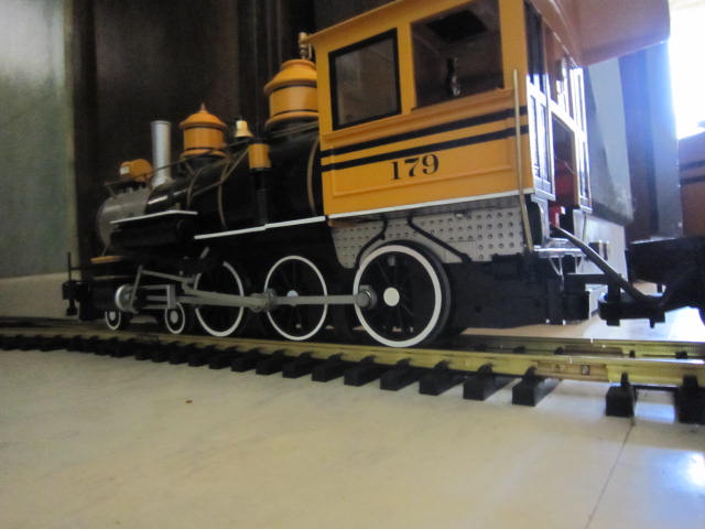

Bonjour , voila , comme je suis débutant dans le principe de faire réel , je sais pas comment patiné mes rails Aristo Craft , je sais qu'un coup de peinture imitation rouille pour le rail est bien pour faire réel avec des rails rouillé mais quel précaution prendre pour évité les problèmes de captation du courant ?
Voici mes rails :

C'est une 4-6-0 d'un coffret de départ donc elle me plait c'est ma première machine en G , je prévois de m'en acheté une autre d'un autre style de la marque USA TRAINS ou Aristo Carft .
