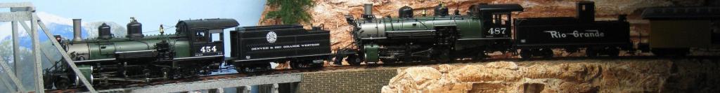

Je vient de réaliser la substitution de l'attelage avant d'une de mes K-27 de chez MMI en On30.
J'ai simplement enlevé l'attelage original et mis à sa place un Kadee #807. Voila le résultat..
...et à la fin un peut faire de très belles doubles tractions.
Bientôt sa sera le tour des autres bécanes...

WOW
Messages: 4 447
MessagePosté le: Dim 23 Mai 2010 - 18:53    Sujet du message: Substitution attelage avant sur machines MMI Répondre en citant
magnifiques bécanes..
Messages: 11 200
MessagePosté le: Dim 23 Mai 2010 - 19:11    Sujet du message: Substitution attelage avant sur machines MMI Répondre en citant
Superbe Okay
