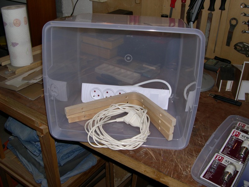

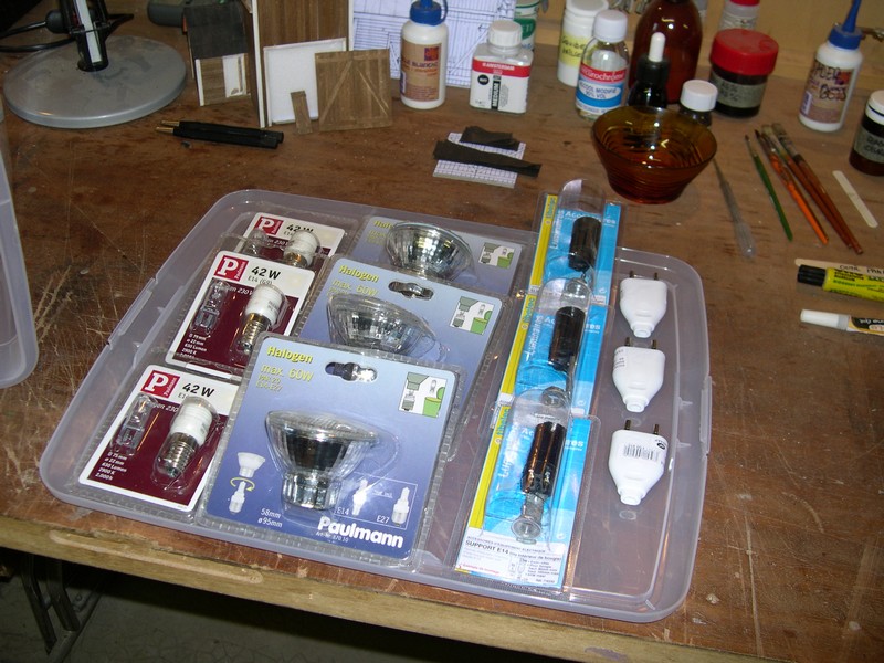

Dans mon Bricomarché, j'ai acheté pour 70 euros :
- 1 caisse en plastique translucide blanc IRIS ( format : L 41,5 / l 29,4 / p 34,5 )
- 3 équerres en hêtre lamellé 25 x 20
- 3 supports E14 pour intérieur de bougies
- 3 lampes halogènes 42W avec leurs culots E14
- 3 réflecteurs pour les mêmes lampes
- 3 prises mâles sans terre
- 1 bloc multiprises 4 emplacements
Le reste, c'est de la récupération :
- câble électrique 2 brins ( 3 morceaux de 1 mètre chacun ) venant d'une rallonge réformée
- 6 boulons poëliers 5 x 25
- 6 écrous à oreilles M5
- 12 rondelles M5
- 12 colliers nylon taille moyenne
- 4 morceaux de tapisserie de taille 53 x 32
- 8 boulons tête fraisée 4 x 25
- 8 écrous M4
Les ingrédients

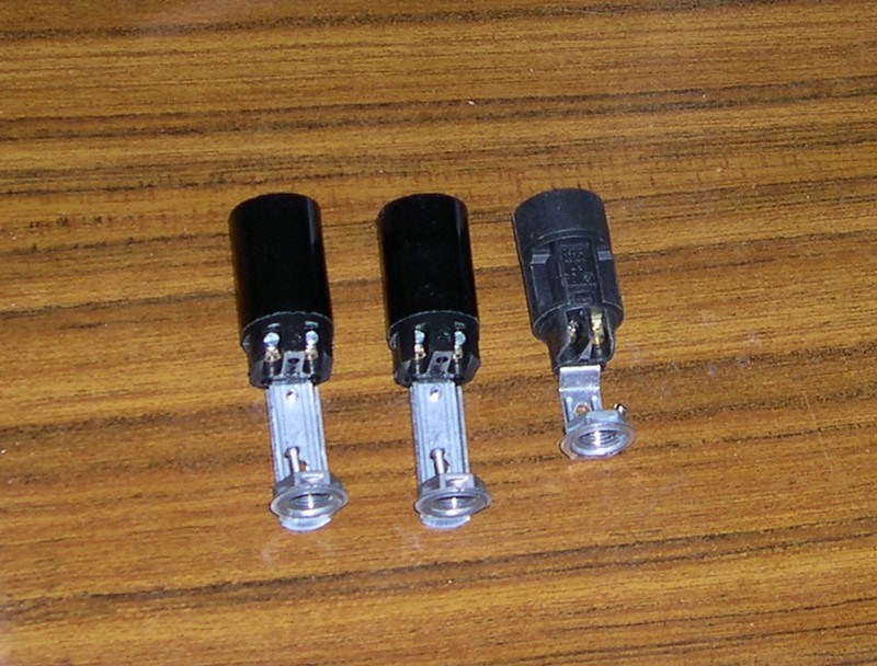

Premier problème : les supports E14 ne sont pas de la même taille
Le plus court ira en haut, les deux autres sur les côtés

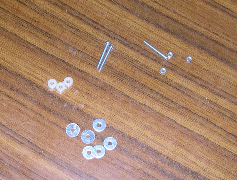

Deuxième problème : pour la fixation, je n'ai rien prévu
Je m'en sors en récupérant trois entretoises en nylon, 3 boulons M3 et 6 rondelles du même tonneau

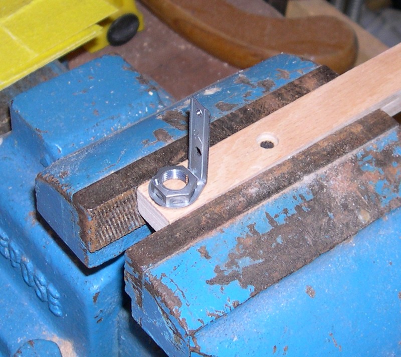

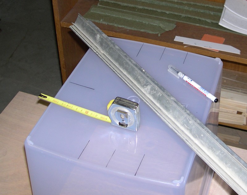

Traçage des emplacements des équerres sur la caisse

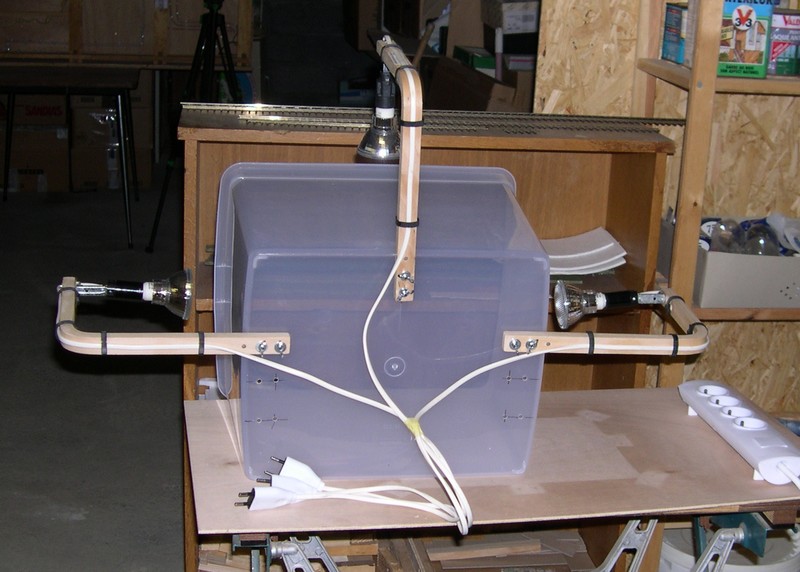

Traçage et perçage des emplacements de fixation des supports E14
Montage des prises

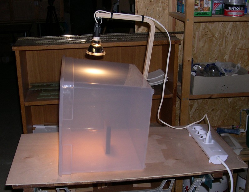

Premier test avec uniquement la lampe du haut

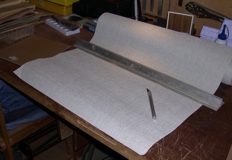

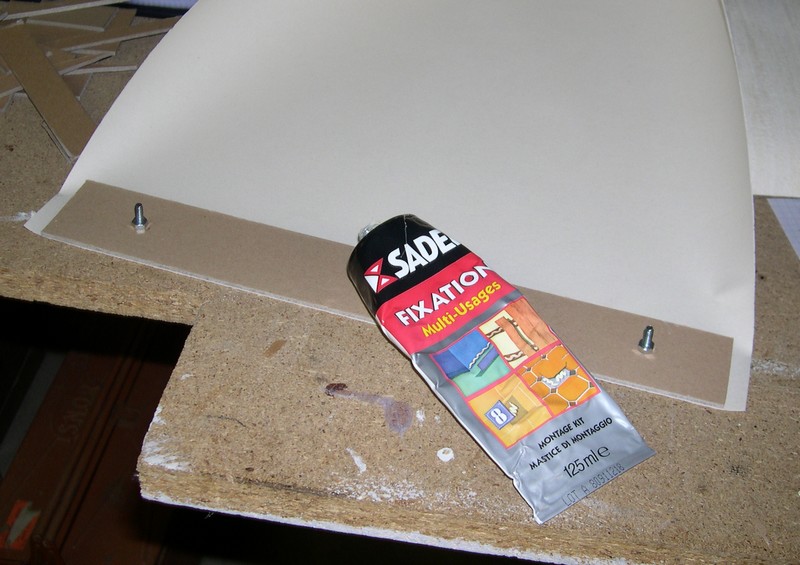

Découpe des fonds dans des chutes de tapisserie

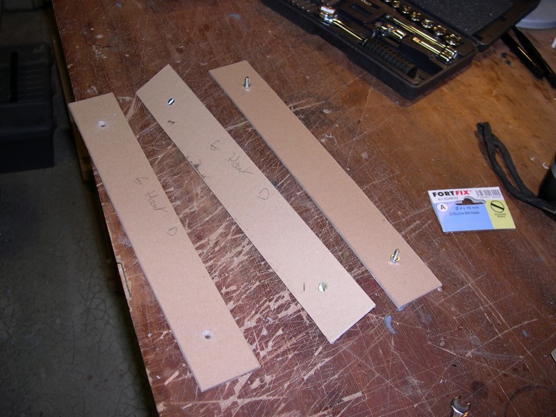

Pour tenir les fonds dans la caisse, on va les coller sur ces morceaux de carton de 30 x 4
Ils sont percés pour laisser passer des boulons TF 4 x 25
Le fond de la caisse est également percé
Collage des fonds sur les supports à la néoprène

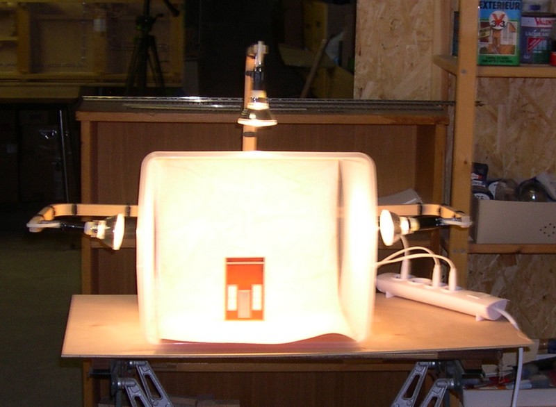

En ordre de marche !

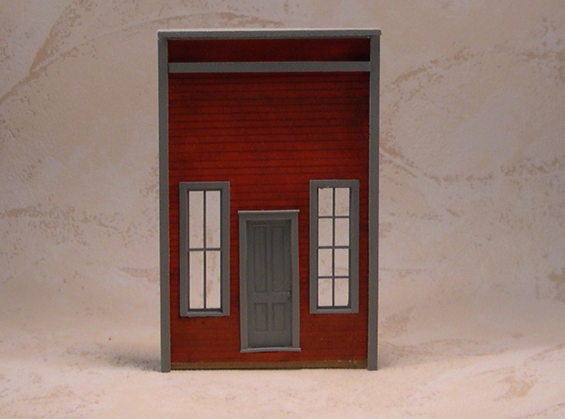

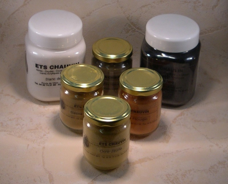

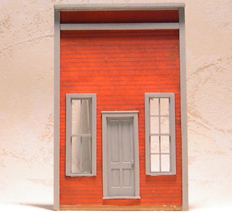

Premiers essais avec le Nikon Coolpix 4300 en automatique, à main levée et à un mètre de distance
La photo est recadrée au plus près des objets
Pas mal mais il y a des améliorations à prévoir ...

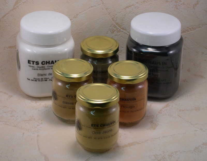

Un nouvel essai vite fait, toujours avec le Coolpix 4300 en automatique et à la main (*)
(*) ce qui me rappelle que j'ai ces produits à tester et que je suis là à me prendre pour un photographe !

Par contre sur ta dernière photo on voit l'ombre des pots.
Il faut que tu essai de diriger tes lumières de façon à ce que tu ne les aient plus.

J'ai atténué la lumière en intercalant entre le spot et la boîte une feuille de papier 80 g coincée dans une intercalaire transparente
