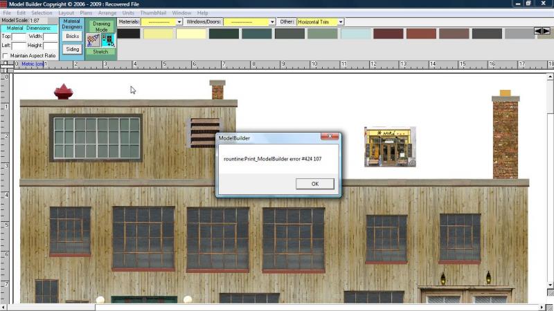

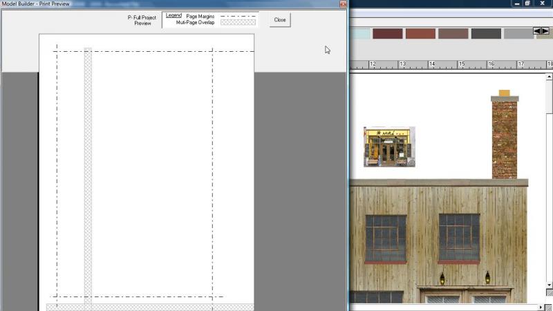

Un bug que je viens de découvrir à la prévisualisation avant impression
Et bien entendu la prévisualisation est vide ...

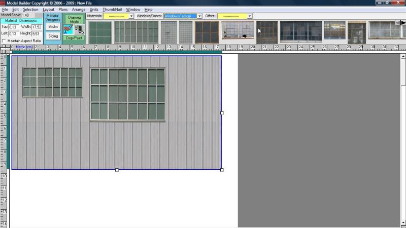

La bibliothèque est correcte, sans plus
Là où çà manque, c'est au niveau des huisseries : il n'y a que 23 types de volets différents, 15 types de portes en bois, 21 types de portes de garage, 17 types de fenêtres d'usine, ... c'est un peu short je trouve
Tu peux créer pas mal de bâtiments avec ce qu'il y a déjà en boutique
Pour le respect de l'échelle, je pense que c'est bon
Pour le handcar shed, la grande porte fait en réel 2.26 m de haut x 1.68 m de large et la petite 2.26 m de haut et 1.01 m de large
La taille des objets peut être modifiée lorsque tu les poses sur la zone de création
Ainsi, la fenêtre que tu vois sur la capture d'écran ci-dessous est la même ... simplement redimensionnée pour celle de droite
En haut à gauche, tu peux régler finement l'emplacement de l'objet et sa taille ( material dimensions )
En fait, tout ce dont tu as besoin pour " construire " ton bâtiment est là : un plan, une calculatrice et une règle pour vérifier les dimensions
Ensuite tu rentres tout dans le programme et la machine fait le reste !

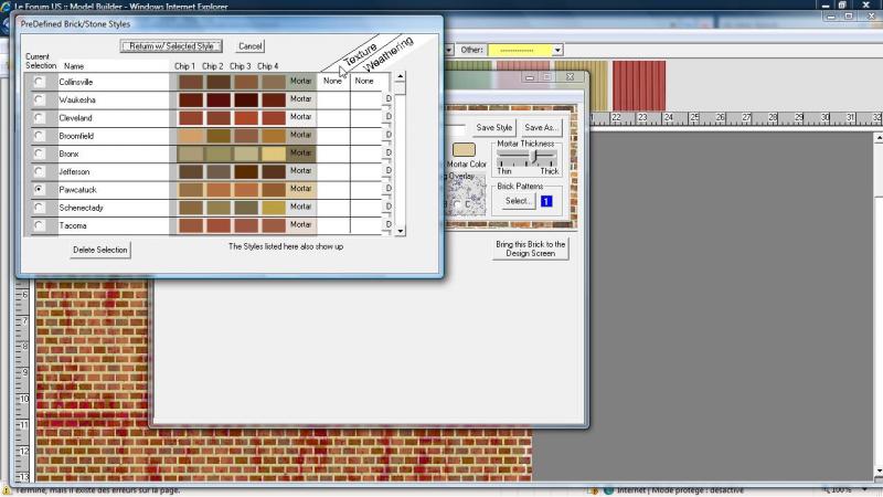

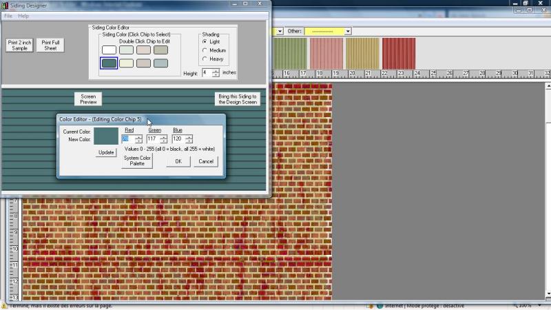

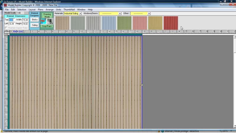

Cet éditeur te permet de choisir le style de siding ... et tu peux en changer les couleurs ( en RGB de 0 à 255 )

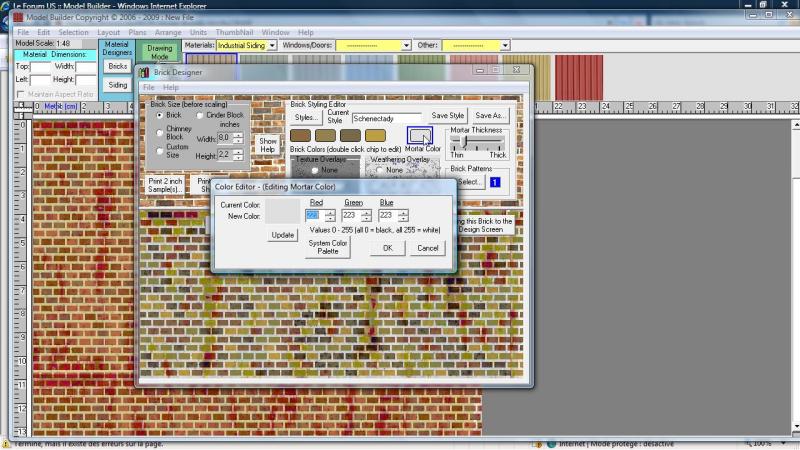

Idem pour les différents styles de briques enregistrés
Une fois le style choisi, tu peux encore le modifier
Ici, j'ai sélectionné la couleur du mortier
Voilà un bel " industrial siding "
Il y en a 8 différents

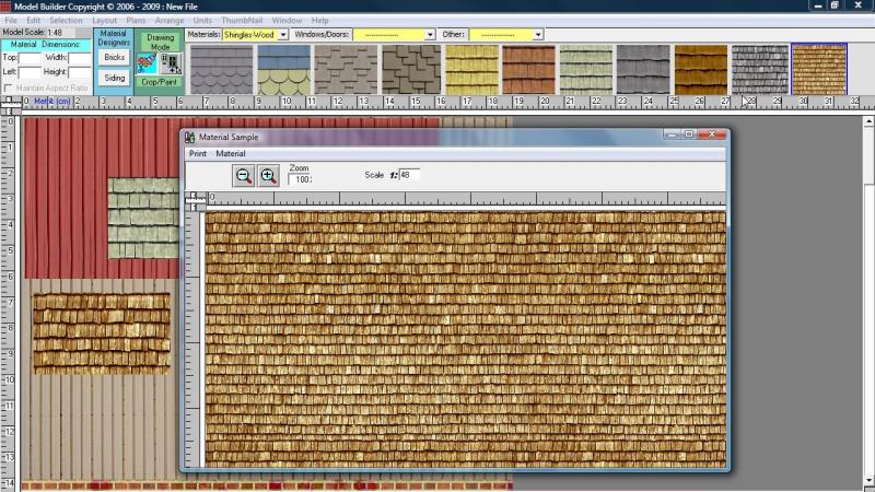

Des wood shingles au 1/48 ... avec la prévisualisation en prime !

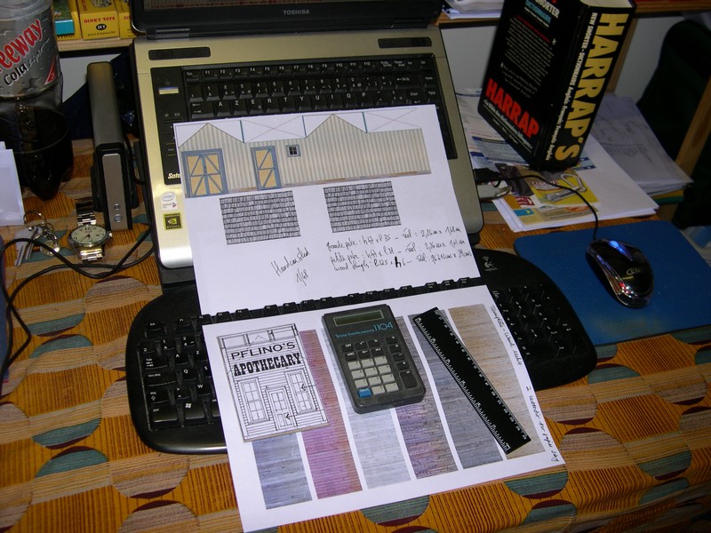

Le PDF est prêt : il s'agit du handcar shed au 1/48 avec un côté normal conservé, un côté bois décrépi, un côté brique et un côté tôle ondulée
La couverture est en shingles gris
Comme çà, les ceusses qui sont intéressés pourront voir ce que çà donne
Celà ne l'a fait que sur un fichier
