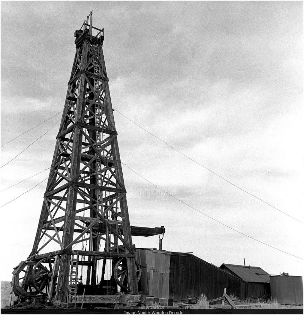

pica
Inscrit le: 30 Déc 2008
Messages: 1 589
MessagePosté le: Sam 24 Avr 2010 - 10:34    Sujet du message: [DOCUMENTATION] Dimensions d'un derrick ? Répondre en citant
Merci pour tout,
je pense que je focalisais trop sur un forage de type "eau" alors que visiblement ce sont les mêmes derricks pour le pétrole.
De ce fait j'ai trouvé de nombreuses photos pour m'aider...
A titre d'exemple...
