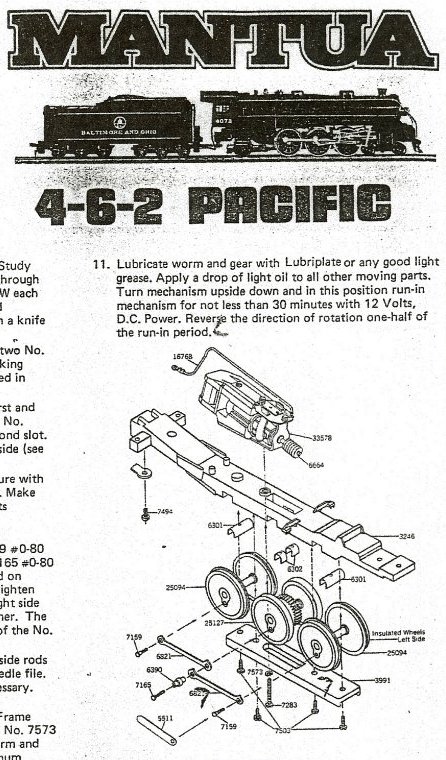

Est-ce que quelqu'un a déjà eu des Mantua Steam des années 90?
Est-il possible d'y installer un décodeur, ou bien le moteur est-il relié au chassis pour la prise de courant?
Car j'en ai vu une à la vente (Crescent Limited 4-6-2) et j'hésite à l'acheter.
Merci d'avance pour vos réponses.

Les miennes prennent le courant par un fil du moteur au tender ( barre d'attelage isolée)
Dans ce cas le retour se fait par les drivers (donc le moteur ne doit pas être isolé)

Bonjour Ancètre,
Merci pour ta réponse.
Penses-tu qu'elles soient digitalisables?
Car j'ai eu des locos dont le moteur n'avait qu'un seul fil et l'autre pôle du moteur prenait le courant directement sur le chassis.
Et sur ces locos c'est très embêtant pour mettre un décodeur.
Or, sur ce que tu m'expliques, je n'ai pas très bien compris comment le courant reviens au 2ème pôle du moteur, si ce n'est pas par le châssis.
J'ai compris que le courant reviens aux roues, mais le moteur doit avoir 2 alimentations + et -.
C'est un système que je ne connais pas car je n'ai pas de modèle Mantua.

Bonjour Chantal et José,
Merci de vous souvenir de moi .
Je n'avais pas conscience d'avoir été confus.
Je voulais dire que le moteur est visé sur le chassis et donc non isolé (+) des drivers, l'autre pôle du moteur part par un fil au tender qui lui renvoie le courant par ses roues du côté opposé (-).
C'est semblable au dispositif Riva où il y a un ressort sur la barre d'accouplement (qui remplace le fil Mantua).
Je ne suis pas sûr que tu puisses supprimer le fil et placer des palpeurs sur l'autre côté et isoler le moteur avec sécurité du chassis.
Très amicalement à vous deux J.B.
MessagePosté le: Sam 17 Avr 2010 - 16:55    Sujet du message: Installation d'un décodeur sur loco MANTUA des années 90 Répondre en citant
Il est peut-être possible de remplacer la vis de fixation par une vis en nylon et de faire en sorte que la carcasse du moteur ne soit pas en contact avec le châssis. Mais cela reste une opération délicate à envisager sans avoir eu le modèle entre les mains...
J'ai trouvé ce diagramme d'une 4-6-2 Mantua des années 80. Je ne sais pas si le modèle des années 90 utilise la même motorisation, mais il y a de fortes chances :
(Source : HOSeeker)
