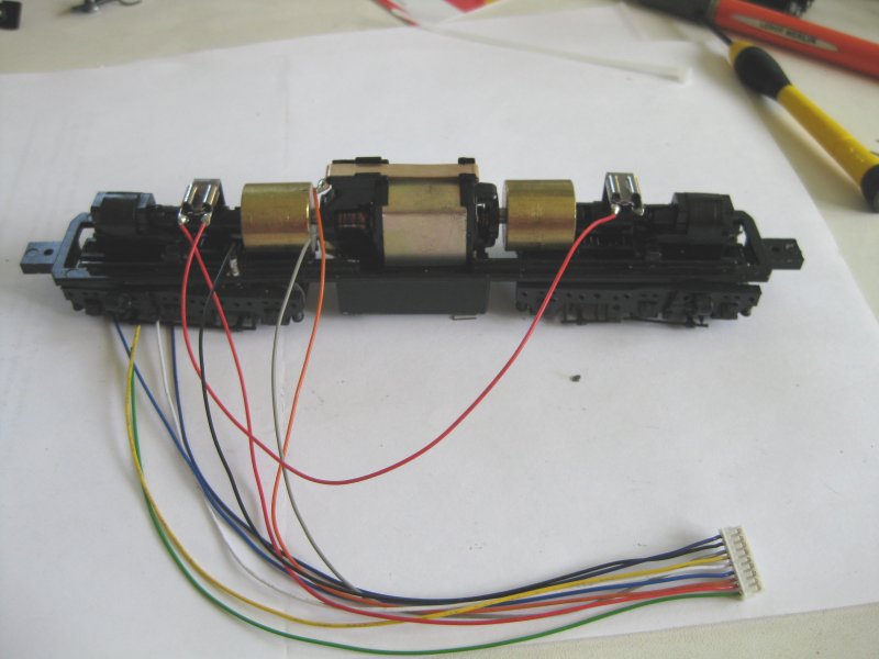

bref, une commande chez John de DCCHobbies pour qlq decodeurs DH123D et DHAT, the kit pour bricoler un ancien chassis Cool
bon, heureusement que j'ai deja monté des decodeurs sans prise NEM ou autre, parceque l'explication du montage de la notice Digitrax, c'est plutot "leger" Rolling Eyes
j'ai donc fini la becane, et la test les trippes a l'air avant de refermer le tout, et l'a, mauvaise surprise, le moteur tourne avec bcp de peine .. voir pas du tout Evil or Very Mad

C'est très étonnant comme comportement. Même si les moteurs Athearn de cette génération (*) ne sont pas les meilleurs au point de vue performance, ils "tournent" quand même bien. As-tu fait l'essai en déconnectant les arbres de transmission entre les volants d'inertie et les bogies ? Cela permettrait de vérifier si le problème vient bien du moteur ou plutôt de la transmission...

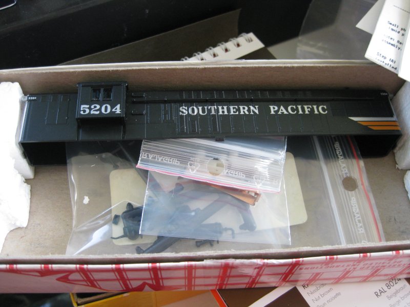

au fait, j'ai oublie de vous presenter la Stewart Exclamation

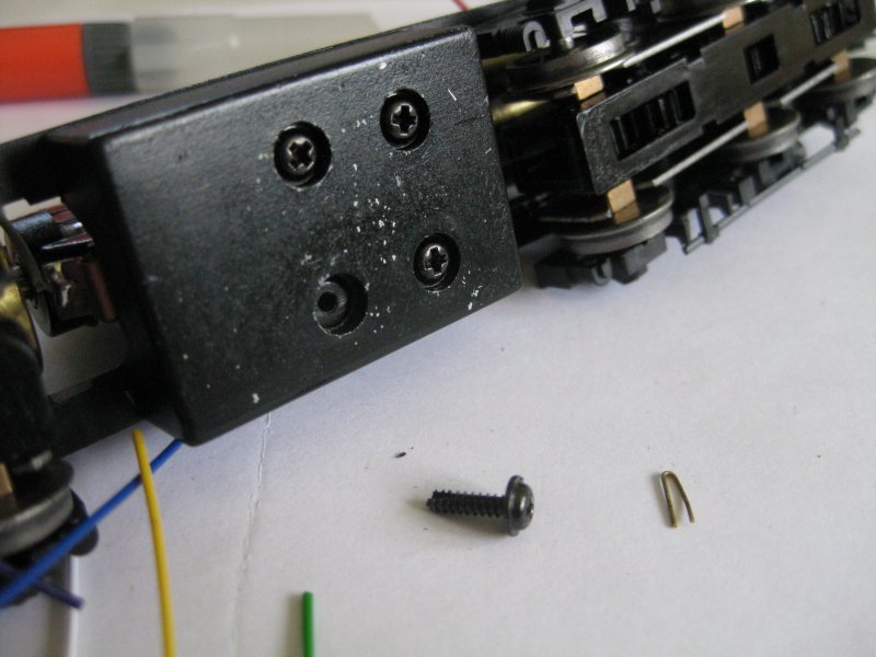

le chassis deja equipe...qlq "details" a ne pas oublier, comme la fixation de l'embase moteur avec les 4 vis fournis siffle
rigolez pas, j'avais oublie de les mettre et en retournant le chassis je me suis retrouver avec un kit dans la main Confused

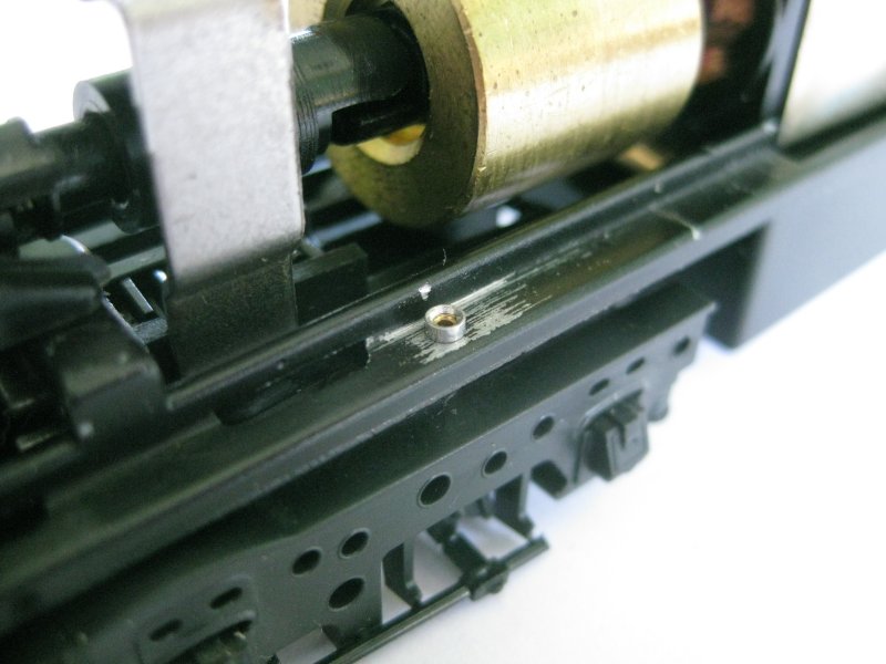

sur ce chassis justement, le precedent proprio avait virer tout le systeme d'eclairage, donc pas facile de connecter la masse Shocked n'ayant pas envie de me bricoler qlq chose d'aleatoire, j'ai prefere perce 2 trous equidistant et y inserer juste a force 2 prises "tulipe" de circuit imprimé...
un percage a 1.3mm, un coup de soudure pour le fil et zou Wink

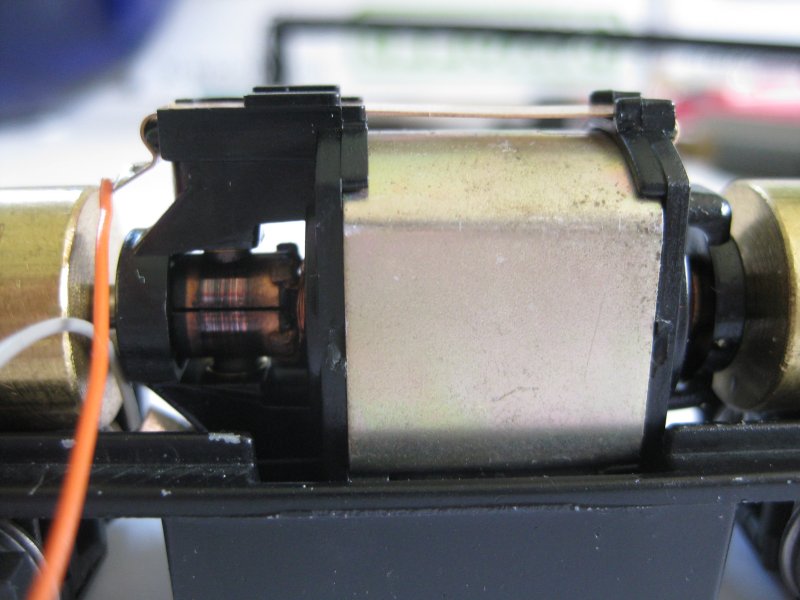

pour le moteur, malgre un nettoyage, voici l'etat du collecteur apres 2 heures de fonctionement...
Dominique Mr. Green

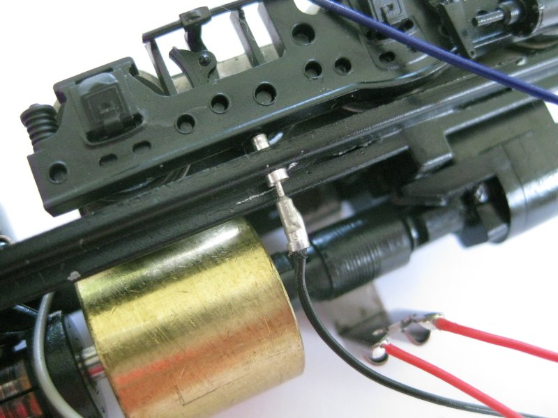

Heu, à ta place, je supprimerais les "fast-on" et souderais directement les fils sur les pattes métalliques des bogies... Et, as-tu bien isolé le moteur du châssis ? Parce que sinon, ton décodeur, pfuit !

yes pour l'isolation, avec du vrai isolant d'electricien Wink
les "fast-on" c'etait pour tester le DHAT Digitrax siffle de fait, je trouve cela inutile quand tu en a monter un c'est surement bien quand on ne veux pas souder, mais vu le matos que j'ai sur le bureau-atelier, j'en ai pas besoin
