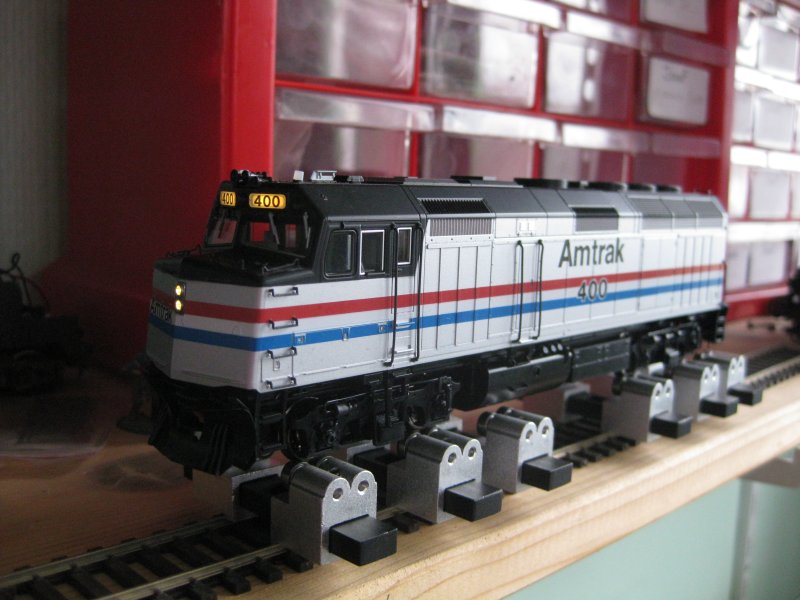

bonjour a tous,

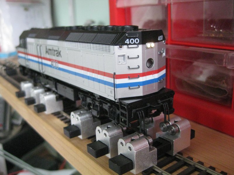

j'ai reçu ce matin cette superbe machine
Kato 37-6553 F40-PH Amtrak 400
en fait, c'est pas sur elle que j'avais flashe a l'origine mais sur sa cousine Canadienne VIA Cool ... mais a part la Walthers dans cette deco a la gravure assez "lourde", personne ne l'ai faite, et je me suis rabattu sur la Kato Amtrak Mr. Green
j'ai 2 ou 3 autres Kato dans mes machines, et c'est comme d'hab: tres belle gravure, fonctionnement tip-top, bref, que du bon

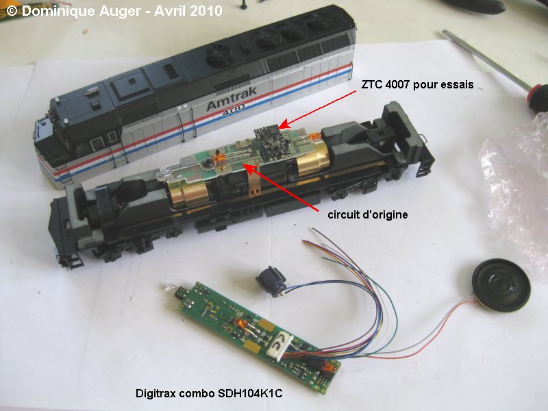

en parlant de fonctionnement justement, j'instal donc la machine sur le banc d'essai, branchement sur l'alim continu, et surprise: clignotement des leds Shocked Shocked
j'ouvre pour voir, et re surprise, y'avait un decodeur deja installé Cool
bon, branchement du Sprog et lancement de la reconnaissance auto : il me sort un NCE ... et debrouille toi pour le modele Confused sur le decodeur, y'a ecrit "NCE D102SR" Exclamation
j'ai chc dans X fora, sur le site NCE, mais ce decodeur est reference nul part
bon, j'ai envoye un mail au staff SAV de NCE, et essaye de programme ce machin, puisqu'il ressemble fortement au D13SR, mais apres pas mal de temps, rien a faire, des que j'essai de faire rouler la F40, tout ce met en babane, le Sprog ou la Multimauss 2 Evil or Very Mad
j'ai resolu le gag provisoirement en plugant un ZTC 4007 a la place, et aucun pbm de fonctionnement Okay
j'ai bien ecrit provisoirement, car j'ai commande un Digitrax combo SDH104K1C (specifique pour la F40 Kato) pour 64$ chez John (DCC Hobbie) Mr. Green Mr. Green
j'attend ce nouveau decodeur son avec impatience vous l'imaginez, car l'emplacement du HP est meme prevu dans la Kato
amicalement
Dominique Wink

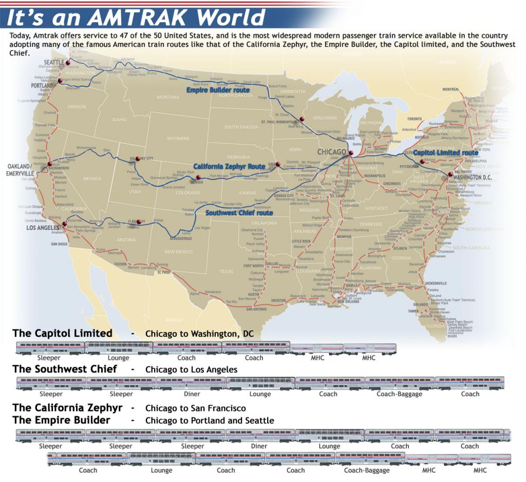

en 1er, cette carte sur le site de KatoUSA...
ca fait mal le nombre de voitures surtout pour reproduire le Califormia Zephyr Rolling Eyes je vais peut etre me "contenter" du Southwest Chief Mr. Green

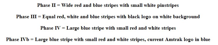

en 2eme, j'ai trouver la version qui me plait le plus et qui s'accorde au mieux avec ma F40 Kato: la phase III Okay petite explication...

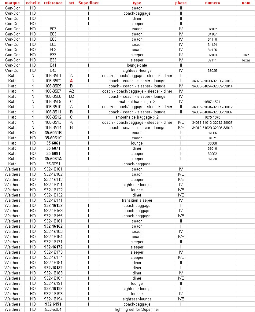

en 3eme, je suis en train de compiler un fichier Excel des differentes marques, modeles, references et echelles Cool y'a en fait bcp de materiel, et je vous posterais ça quand j'aurais un peu plus avancé Okay

j'ai un peu complete le tableau des Superliner...
en gras, les phase III en HO
en rouge, les ref dont je ne suis pas sur...
ce qui est bizarre, c'est que pour Walthers il n'y a aucun numero d'associé Exclamation mais il m'a semblé lire qlq part qu'il y avait plusieurs decalq fournis Question
egalemment pour l'avant derniere ref Walthers (932-6151) j'ai trouve plusieurs fois cette ref et pas 932-16151... surprenant Shocked

j'ai recu le Digitrax combo SDH104K1C ce matin Okay Okay bon, y'avait aussi qlq DH123D avec, histoire de tester ces decodeurs que je ne connais pas et qui ont tres bonne reputation siffle
photos de l'instal a suivre Mr. Green Mr. Green
Dominique Wink
augerd
Inscrit le: 08 Mai 2008
Messages: 328
MessagePosté le: Sam 10 Avr 2010 - 13:06    Sujet du message: Kato F40-PH Amtrak 400 Répondre en citant

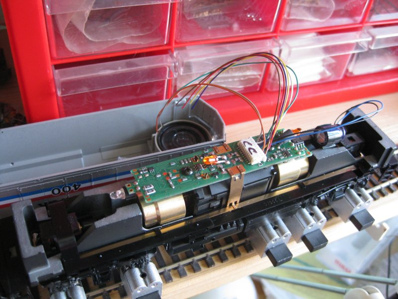

instal du Digitrax combo SDH104K1C
et le chassis sur le banc d'essai: montage 1/2 heure maximum Okay Okay
le plus long, c'est de trouver comment positionner les fils de fonctions supplementaires en refermant la caisse
la led a l'avant du circuit ne sert pas dans la version Amtrak, mais uniquement pour la version RTA...
et j'ai fais une petite video a venir... c'est treeees long le temps de chargement sur Youtube
Dominique, tres content de ce decodeur Digitrax Okay Okay

xave06 a écrit:
Très belle sonorité !! Okay
j'ai fait joujou avec differents cv pour les sons, et en fait, je suis retombé sur les valeurs initiales Cool
a part la cloche qui etait assez faible, tout etait deja ok d'origine: tres fort Digitrax Okay Okay
