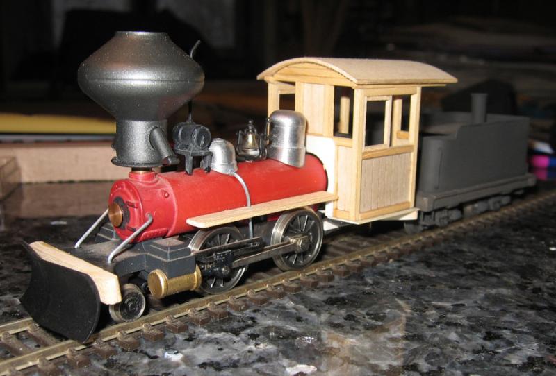

Bon par quoi je commence, aller une des quatre 040 Porter !
Là je suis parti d’une 042, virer bissel, la cabine et le dôme vapeur !
La nouvelle cabine est en fer blanc et fil de fer galva le tout souder à l’étain, un nouveau dôme fait au tour, une nouvelle cheminée bidouillé avec du stock MDC HO, un coup de peinture, un peu de weathering au pigment et au Mineral spirit ( comme disent les ricains ), et voilà une sympathique Porter au look typique du Coronado RR !

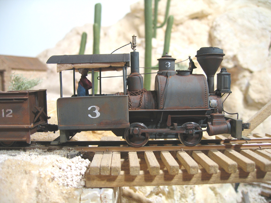

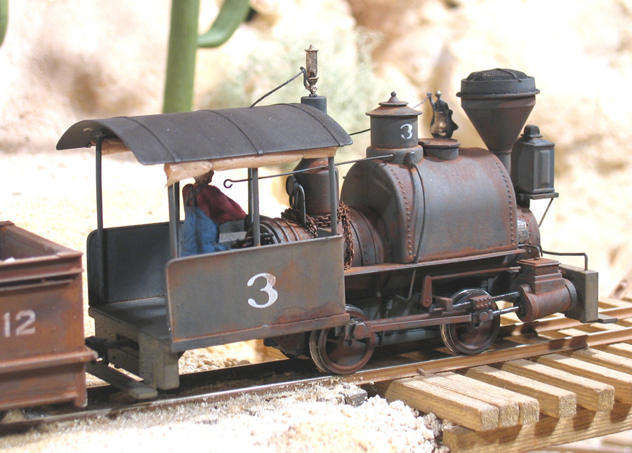

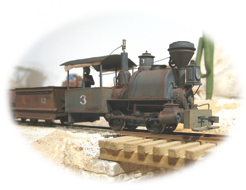

les bâches sont en klenex dédoublé, et passer au thé.

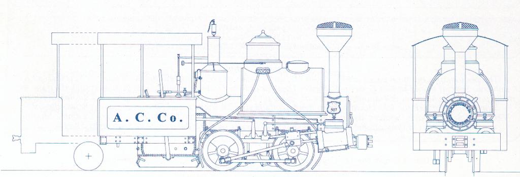

Le porte à faux est caractéristique des Porter de l'Arizona Copper Co. La N°1 et la N° 4 avait cette silhouette d’origine, la N° 2 était à l'origine une 0.4.2., recoupé par la compagnie pour franchire les inclines . J’ai pas trop de détails concernant le franchissement des inclines par ces machines, je suppose qu’elle était câblée, une fois en haut, elle devait reprendre l’exploitation sur un niveau supérieur !
Très bon article sur cette compagnie de M.H.Ferell, Finescale Railroader March 2004.

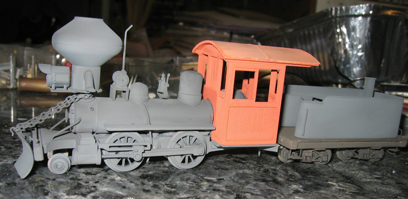

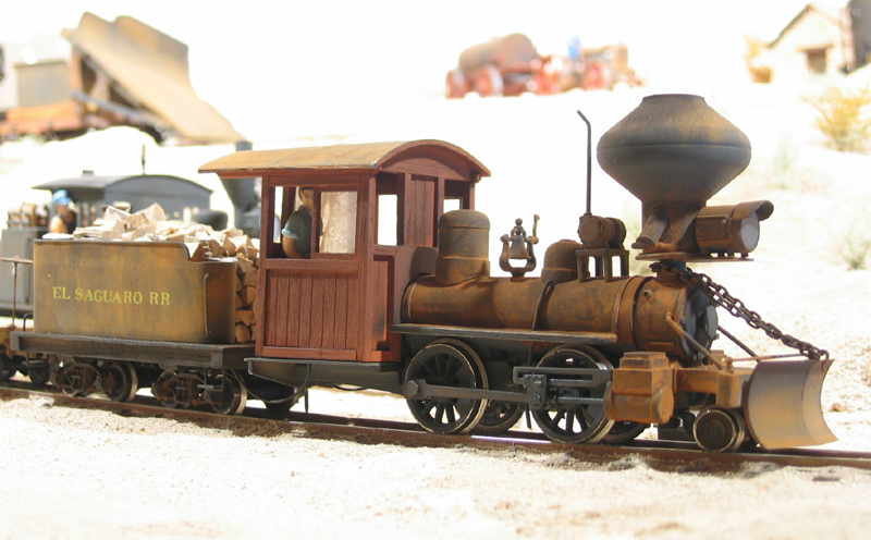

Voilà de quoi faire hurler les compteurs de rivets, mais ceci reste un exercice que je conseil à tous, ici pas de prise de tête ni de contrainte historique, c’est un petit boulot pour s’AMUSER qui permet avec rien de faire quelque chose de sympa et d’apprendre ……
Si ça foire, pas de regret, puisque investissement = zéro !
Direction la boite à récup. Une vieille JW Boker Riva, quelques surplus B’proot, deux bouts de bois, un morceau de fer blanc pour le tender, une paire de dôme de chez je sais plus……etc…
Quelques bons coups de lime pour virer tout ce qui dépasse de la chaudière, on colle plus ou moins au pif les accessoires ( mais dans l’axe ), scratchbuilt une cabine et un chassis de tender en bois, ( très bonne exercice pour d’autre modèles plus pointus ) !
Une mise en peinture, un weathering exagéré, et voilà une petite 240 Porter, à l’origine prévu pour l’Amérique du sud, racheter par une Co. Mexicaine, et récupérer par la R.A.M. & Co en échange d’un cruchon de mescal………..
LLOYD
