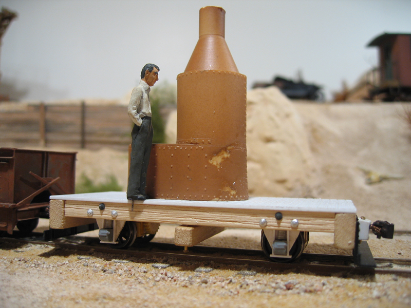

CLIMAX CLASS A vertical Bolier
Howdy,
Sur ces quelques pages, je vais essayer de vous montrer comment faire sois même ,avec les moyens du bord et ce qui traîne dans les scrapboxes, des matériaux accessibles à tous, une petite Climax Class A à chaudière verticale, et ce pour pas beaucoup de $.
Espérant que cela donnera envie à quelques gars de se lancer dans le scratchbuilt, sans risques !
La base motrice est celle d’un truc immonde, jaune, de chez B’proot, le Ballast car en HO !
On commence par virer la caisse, remplacé les roues d’origines de diamètres trop faible, là j’ai utilisé des roues de bissel de Forney !
Ensuite raccorder les pick-up par dessous le châssis.
Premier essais ça roule, OK !!!

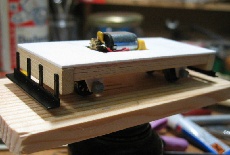

La difficulté que je vais avoir, c’est pour donner des côtes, pour ce genre de bidouille je ne fais pas de plan, et cette machine roule sur le réseau d’un ami, loin d’ici !
Là on attaque la partie châssis, une plaque Evergreen striée pour le planché, dessous, coller deux pièces en samba pour les traverses de pilotes AV et AR, et deux longerons, 4x4 mm ou 5x5 mm, de façon à planquer le beau châssis jaune B’proot !
Ensuite ajourer au plus juste l’emplacement du moteur !
Marche-pied de pilote rabe de pièces B’proot……….

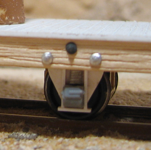

Pour les « journals », cannibaliser un boggie Titchy HO ou autres et récupérer les boites d’essieux, coller sur une bande de plastique env. 8 mm de large et cassé les angles, pour les plus courageux, percer un trou au dessus de la boite d’essieu, et coller un bout de tige filetée de 1,5 pour imiter le ressort, finir le bord des « journals » avec un bande de plastique fin…….
Coller à l’intérieur des longerons dans l’axe des essieux, ajouter 3 NBW pour la fixation……..
Désolé pour certains termes ricains: Journal: cage de boite d'essieu! NBW :Nut, Bolt & washer

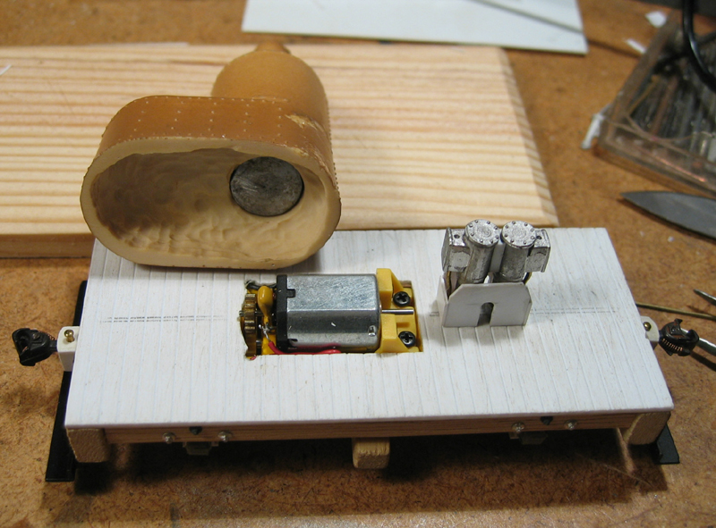

C’est la que ça ce gâte !!!!!!!
Non pas pour ceux qui suivent, mais pour cette future Climax Class A !
Suite au choix de la chaudière, on ne peu plus prétendre à une Climax, mais à un Klugge ou un Coffee Pot, un style de machine qui était fabriquée à exemplaire unique par le blacksmith du coin, le personnel de la compagnie, à partir d’éléments récupérés sur des donkeys ou autres.
Typiquement logging, pas trop mining bien que… et encore moins classique……
Pour cacher le moteur j’ai utiliser une chaudière en résine, pour gros Willamette en HO de cher Rio Grande Models, avec extension de foyer, pas très RR, mais bon, une fois le foyer évider au Dremel, le moteur disparaît !
J’ai aussi percé le corps de chaudière et bourré de plomb pour donner du poids à l’ensemble !
Le bloc bi-cylindres type marine, est monté à partir de deux cylindres RGM, récup. Donkey HO ( j’en fais une trentaine de Donkey, Clyde, Surey Parker et autres Log Loaders custom, reste toujours de la pièce….!!!)
Les cylindres sont entourés d’un carter en plastique, l’ensemble est coller devant la chaudière .
Bien penser de percer pour les tubes d'admission et échappement de vapeur..............
